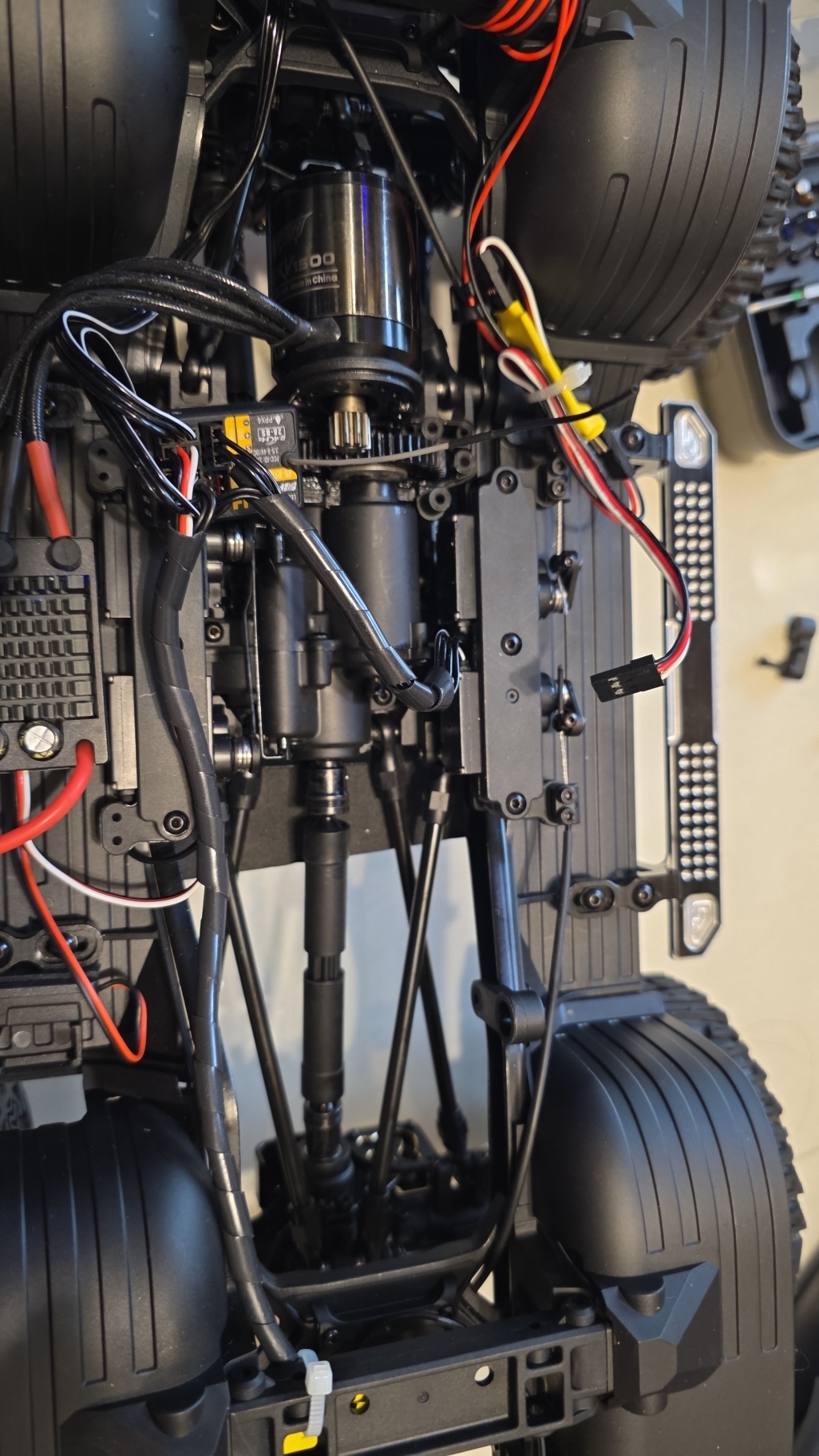

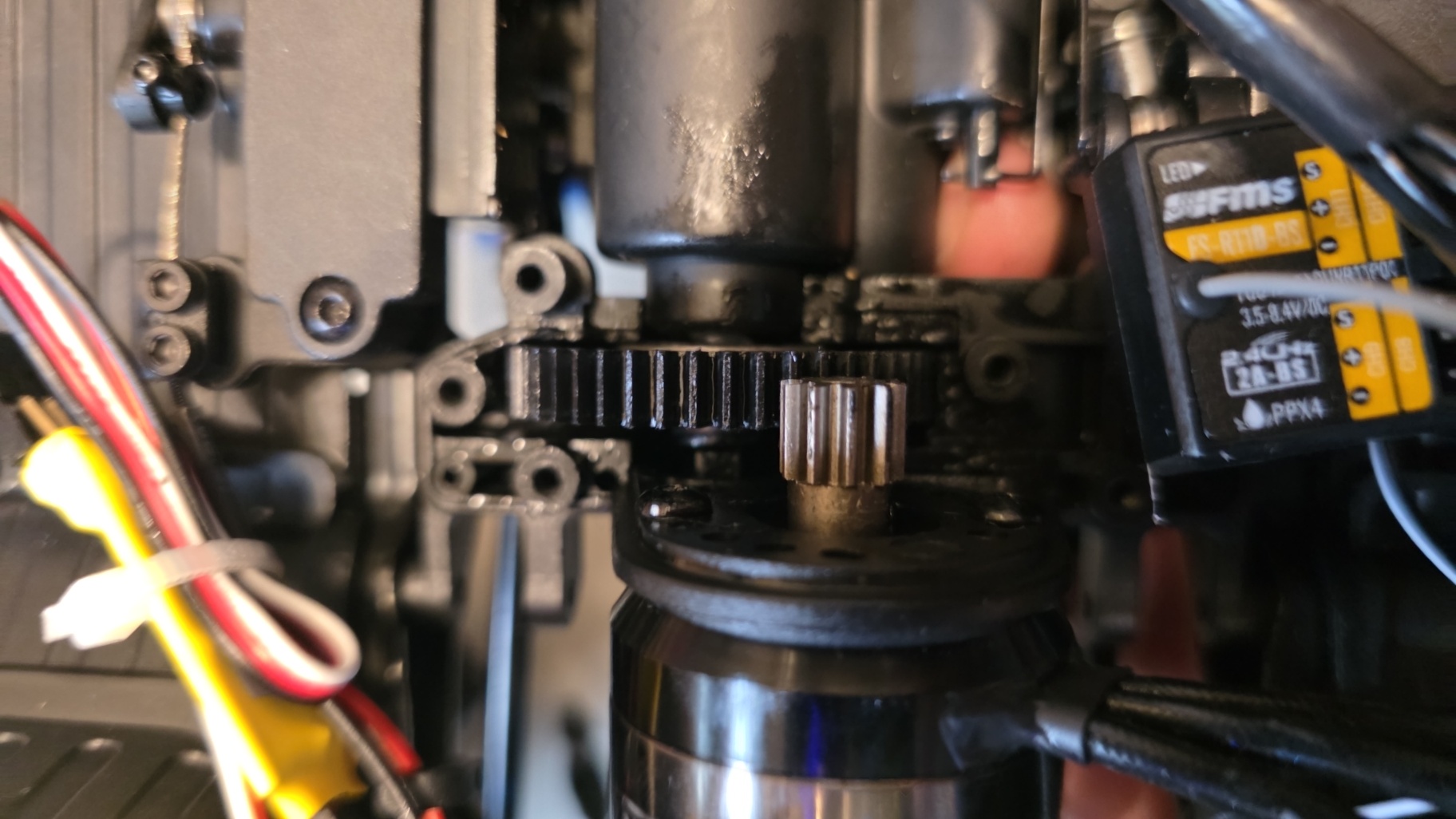

轉四驅無故掃齒,鬆由再比又沒事,還有攀爬時鎖了前後差速鎖時前輪有動力,但後輪沒有動力攀不了!靖問大神們這昰什麼問題?

小舵机问题 挂不到位

去楼上所说,舵机挂档没挂上,多试几次就好了

我折開看是到位的!謝謝大神們!我再觀測下先

问题不知,但你这个电机齿只吃一半

可吃全部的,只是我開了馬達面蓋影桐而已

FMS的FCX10的通病了,这个前后驱切换还不如直接取消改为四驱

小舵机行程不到位,尽量换个能调行程的控,不然长时间会烧的

謝謝!好的,我再觀察下先
