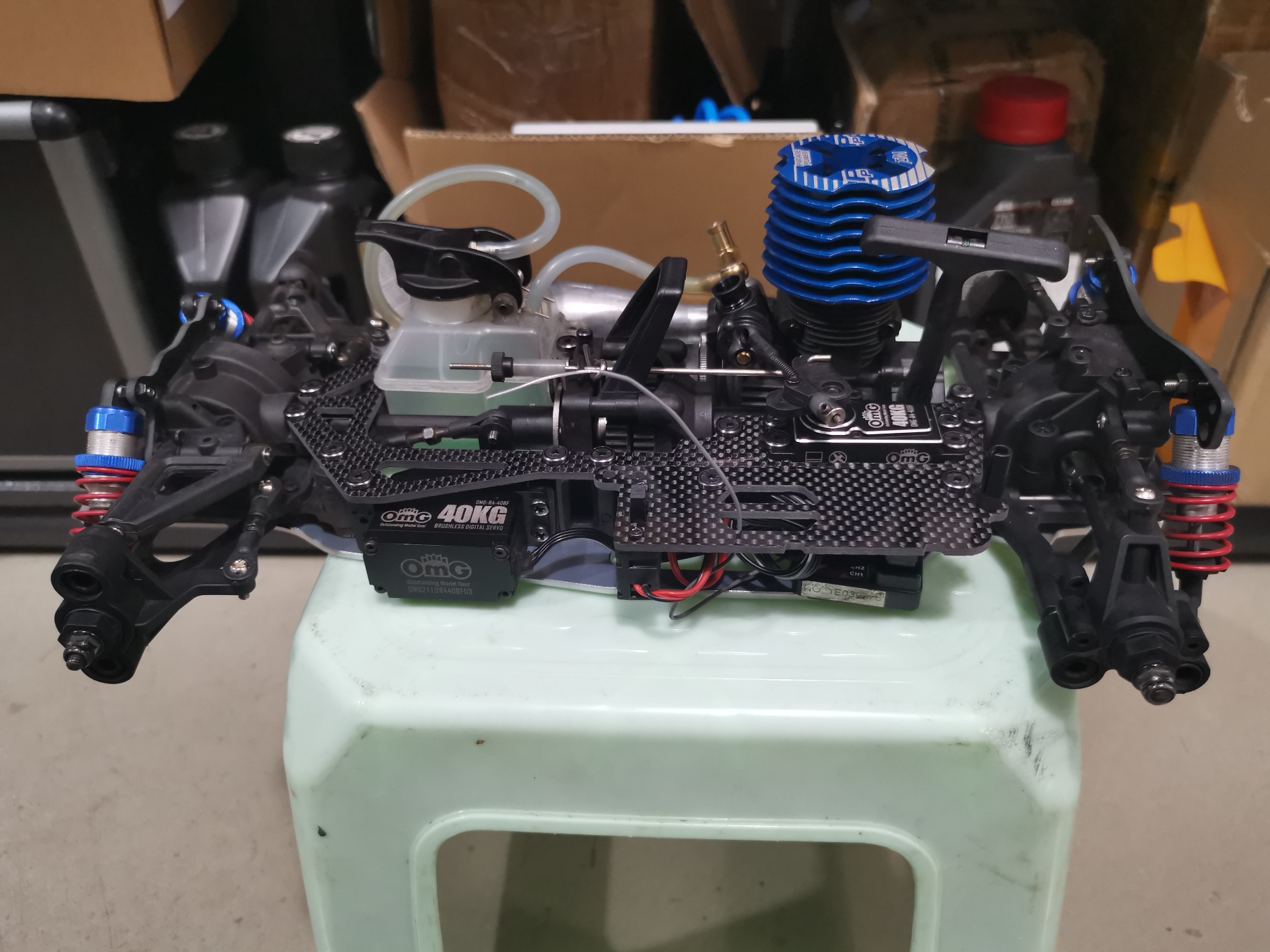

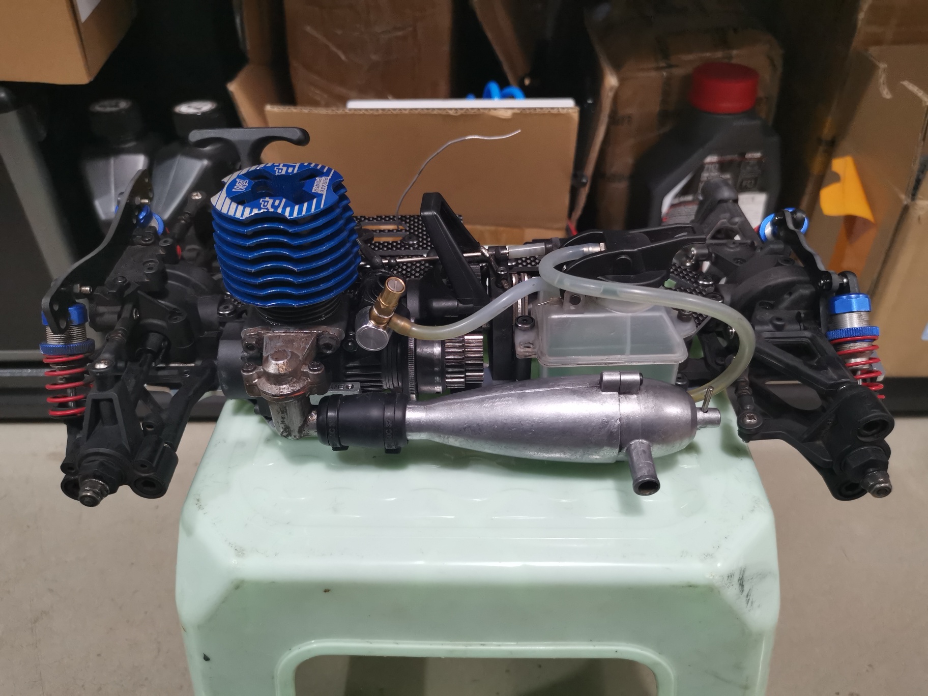

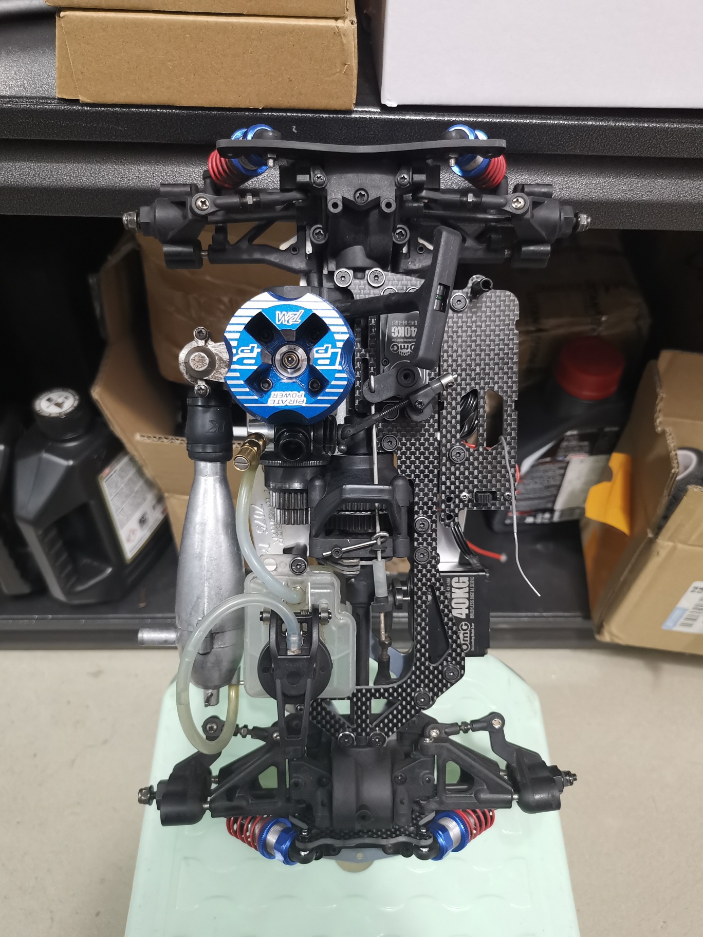

原厂发动机太贵了 副厂k15也涨价了 无意中发现了这个短细轴的18级发动机 价格很合适 不能说全无损安装吧 需要更换原厂的后盖和手拉 发动机座也要用原厂的 又可以浪啦

这发动机性能咋样呀大神?
点评
开鸟撞飞机  这发动机还行,比较简单,材料比较软,几乎不用怎么磨合就可以玩了。原厂油针基本不用动,不贫油的话可以玩很久,要注意它上限不高,拼命压榨的话,缸压降的很快。  详情 回复 发表于 25-4-22 00:10
