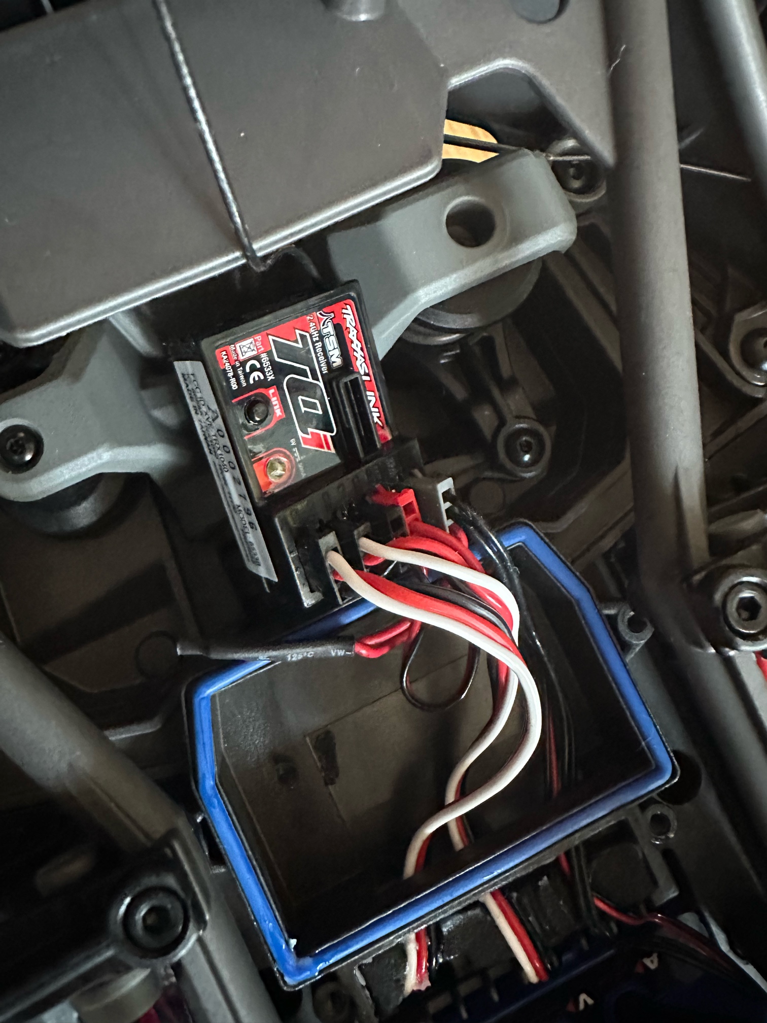

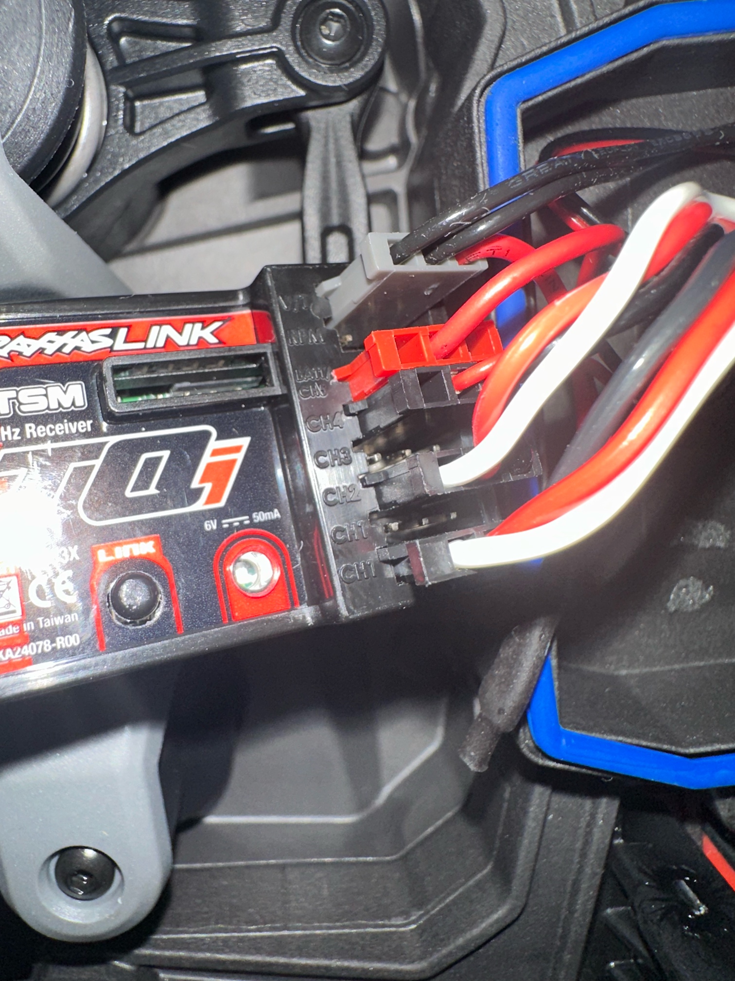

大X原装的接收机,我看有五个线,CH1是方向,CH2是电调,其他的都是什么功能,有大神帮忙科普一下吗

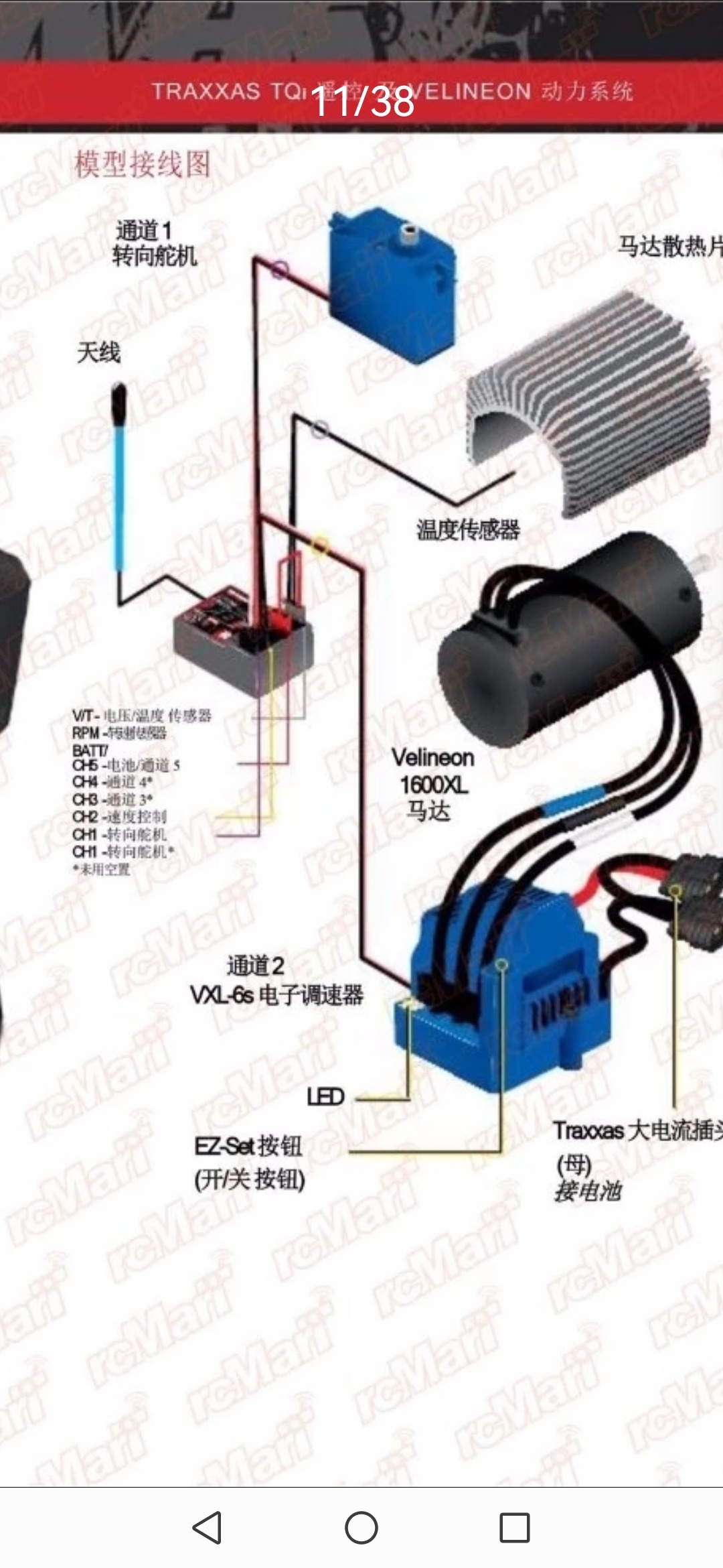

发表于 25-4-21 23:00:17 来自手机 |显示全部楼层 来自: 中国
有个温控线,但不知道有什么用,换控后就没接上,电机风扇直接接好了开机就转

traxxas大X原装控是有自带蓝牙模块或可以升级蓝牙模块的那个温控可以反馈给蓝牙链接的苹果手机。反正我觉得原厂控挺好用的

你的单独买个蓝牙模块
而且必须是苹果系统
下个APP就可以用了
