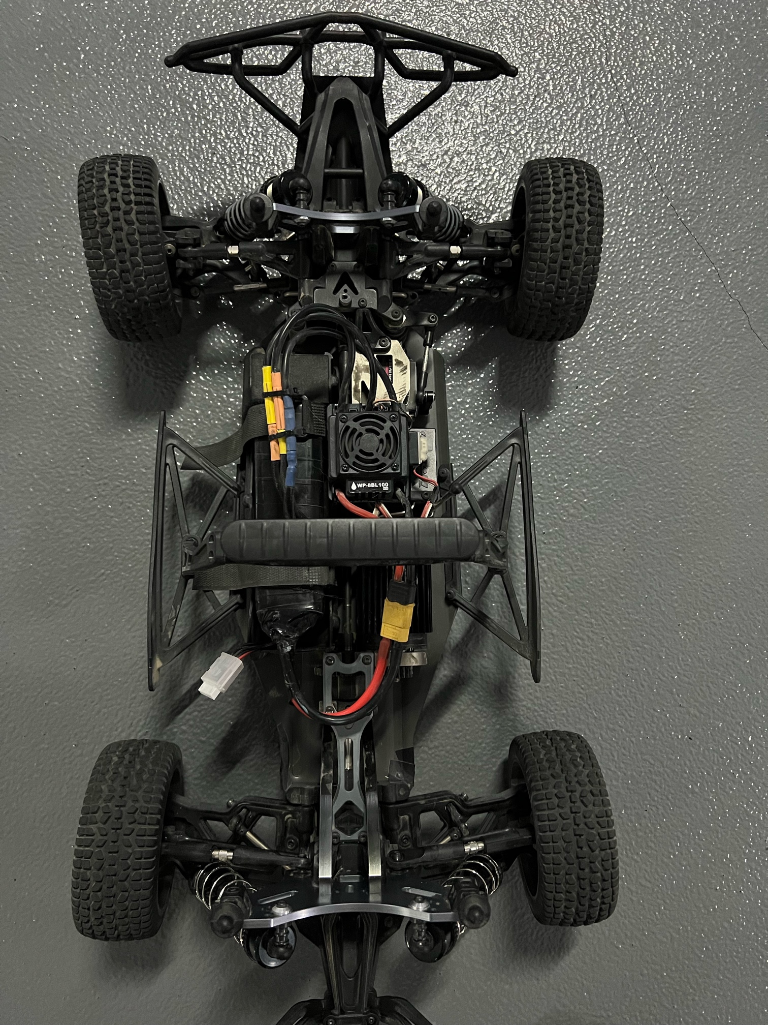

表现:低速跑不直,轻微左转往左偏,轻微右转往右偏。高速大油门就还好,基本直线。其他:车架磨损不大,新舵机,前轮调至外八。
欢迎大佬提调整建议。

就表现来说像舵机太差,虚位大,所以才会往哪转就往哪偏,再就是看看转向组有没有问题

舵机 力量不足 旷量大
转向机构 有间隙 阻力大  挨个排

这种问题,优先看一下舵保。舵保弹簧螺丝拧紧,实在不行换金属升级件。
沙漠卡到手我第一个换的就是转向组

按楼上大佬的建议,问题定位到了,转向组存在虚位,已解决
