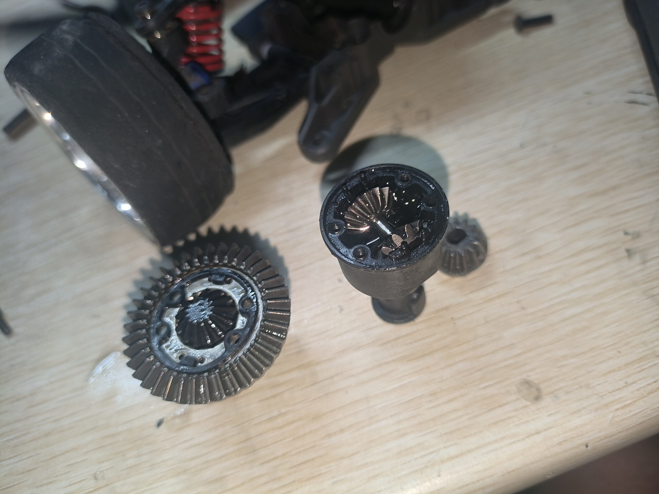

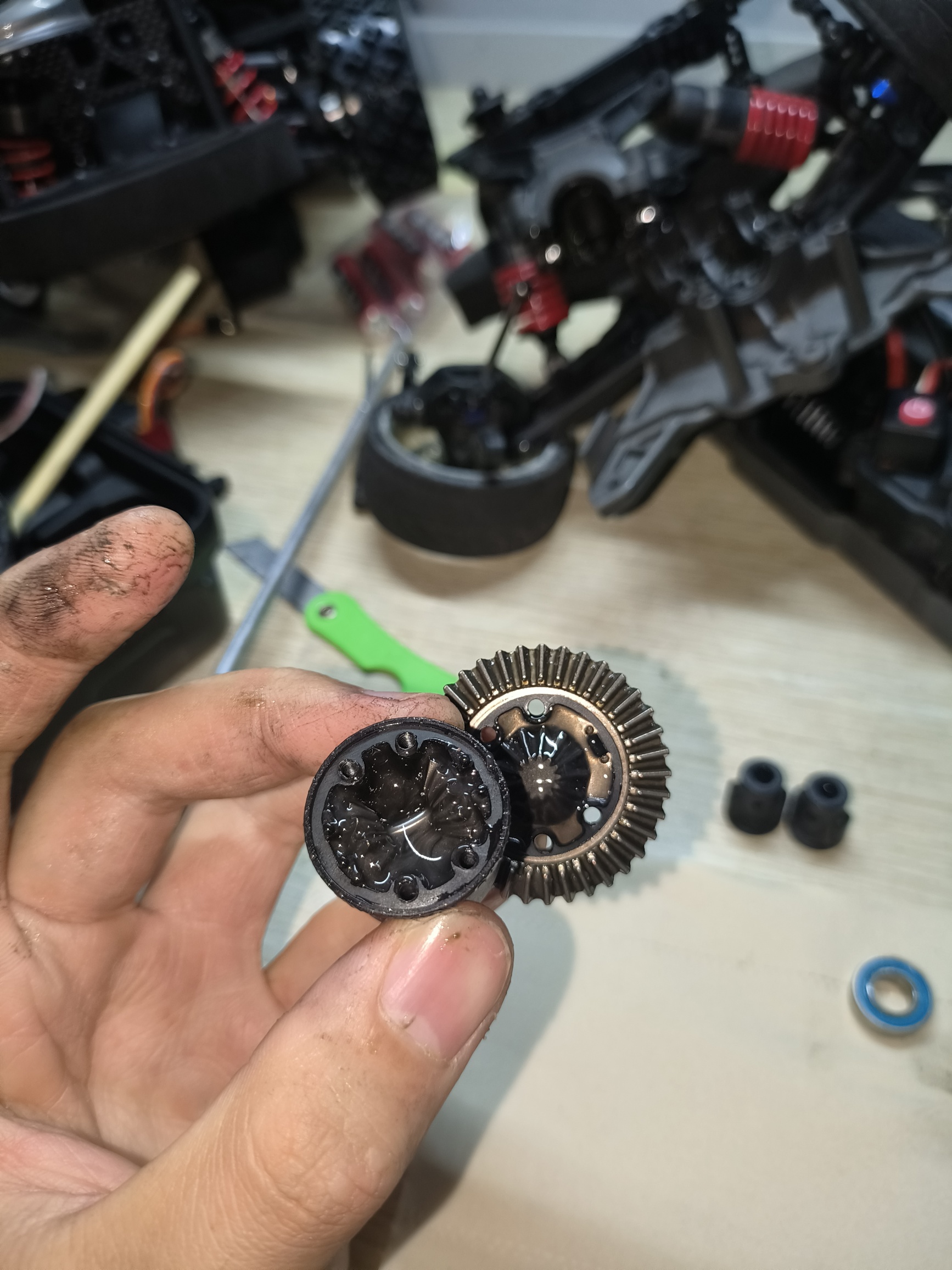

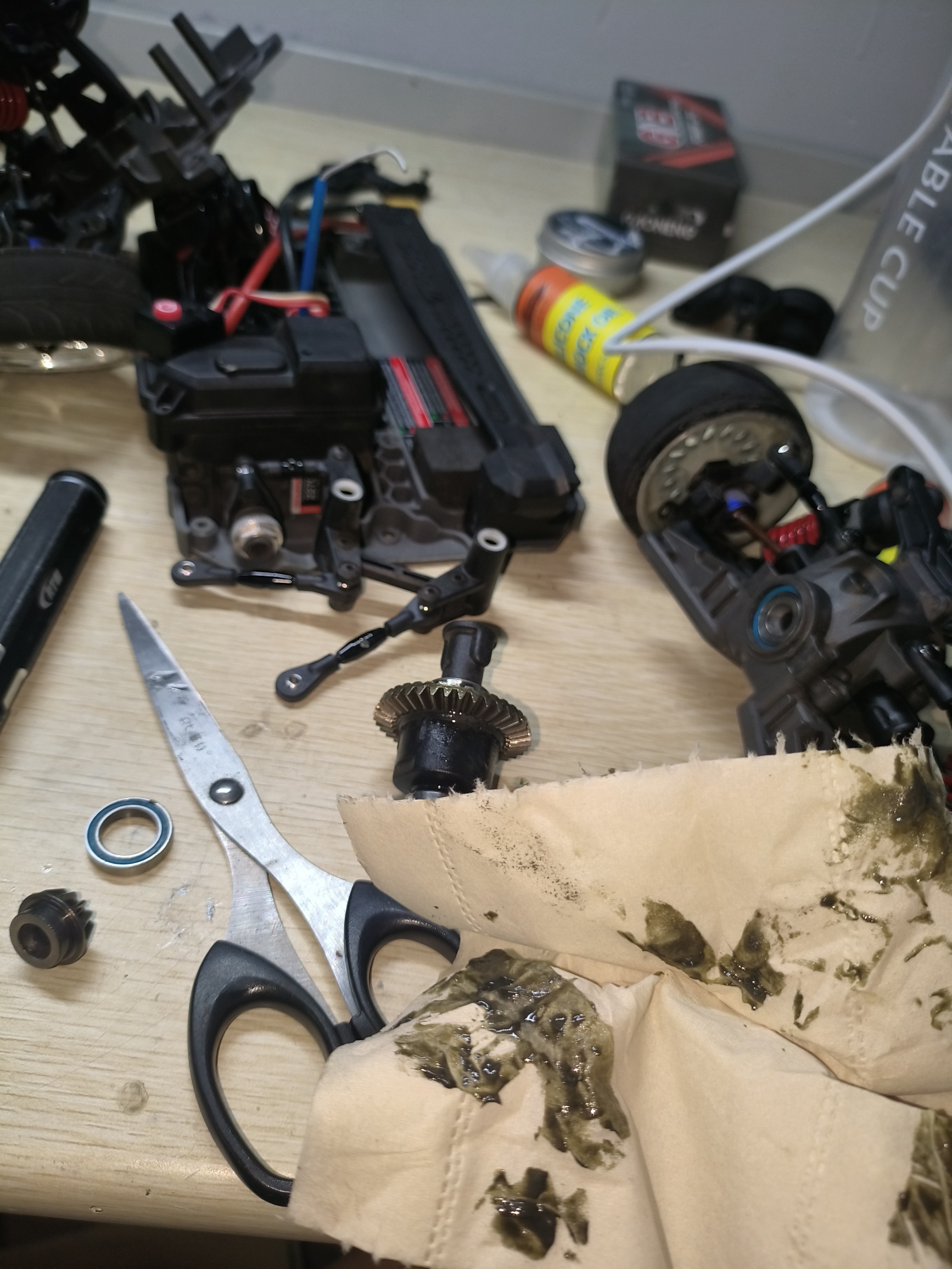

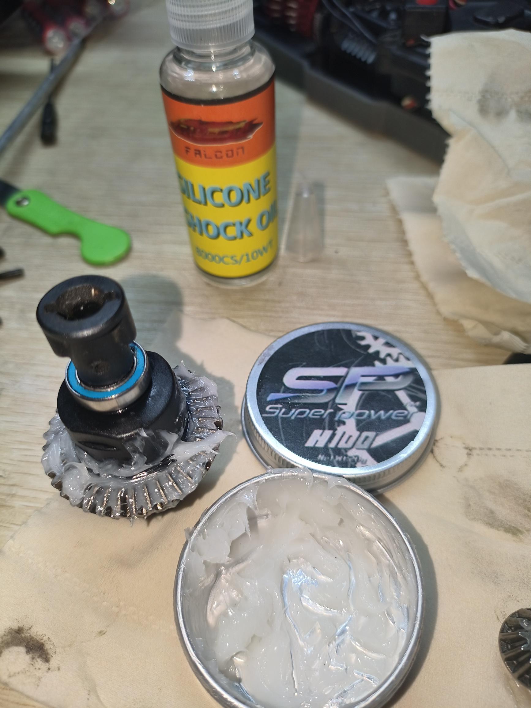

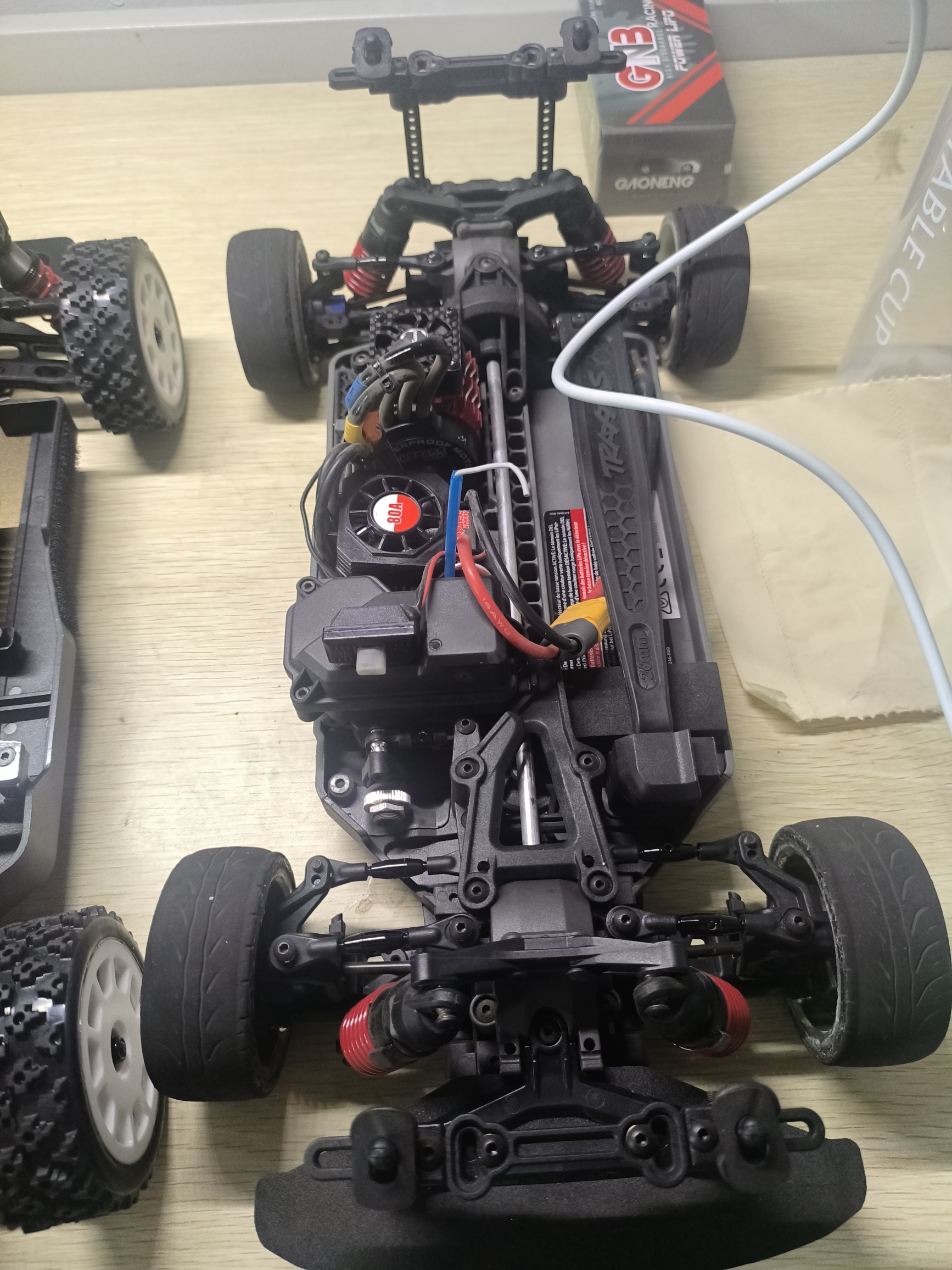

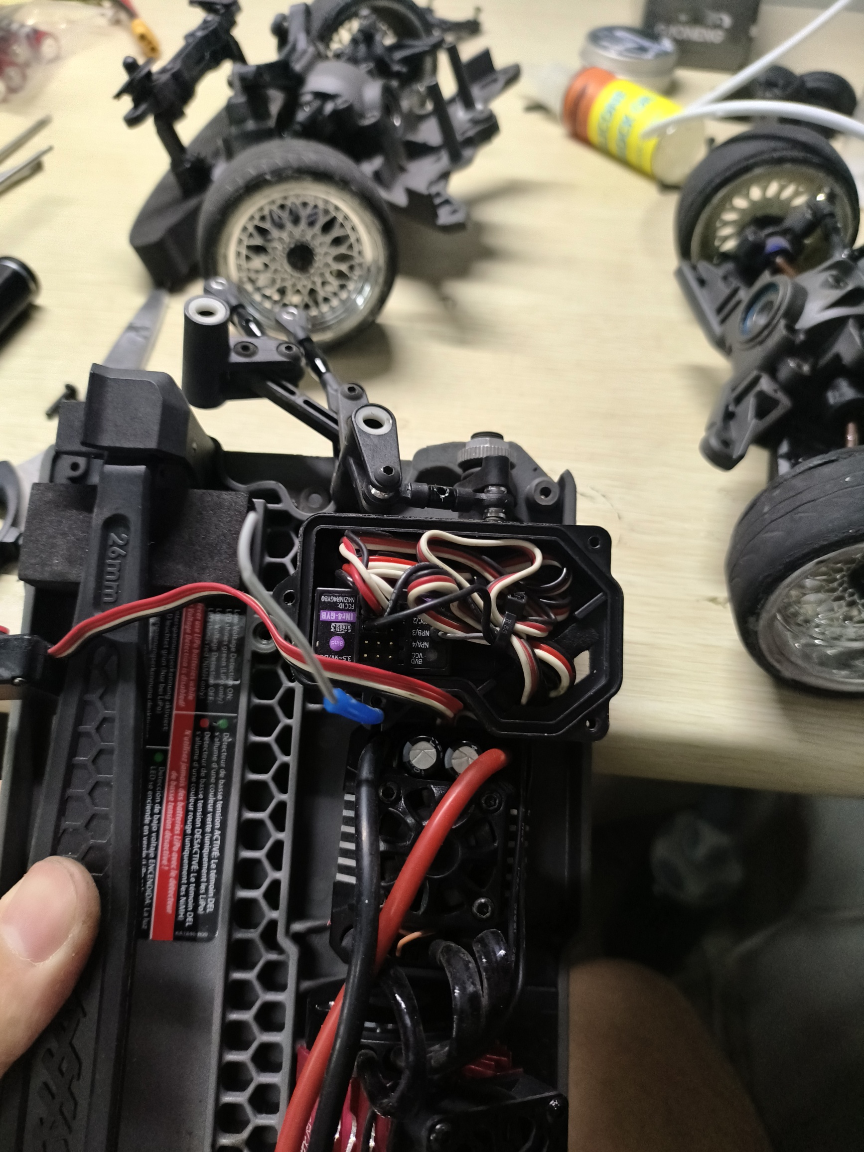

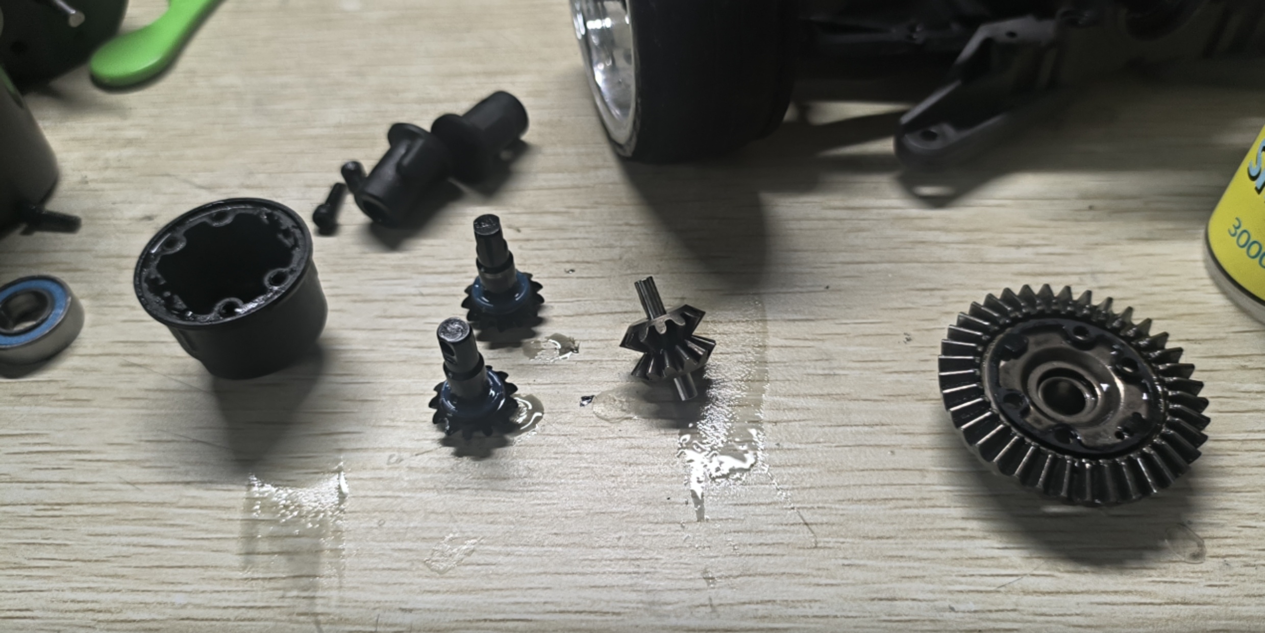

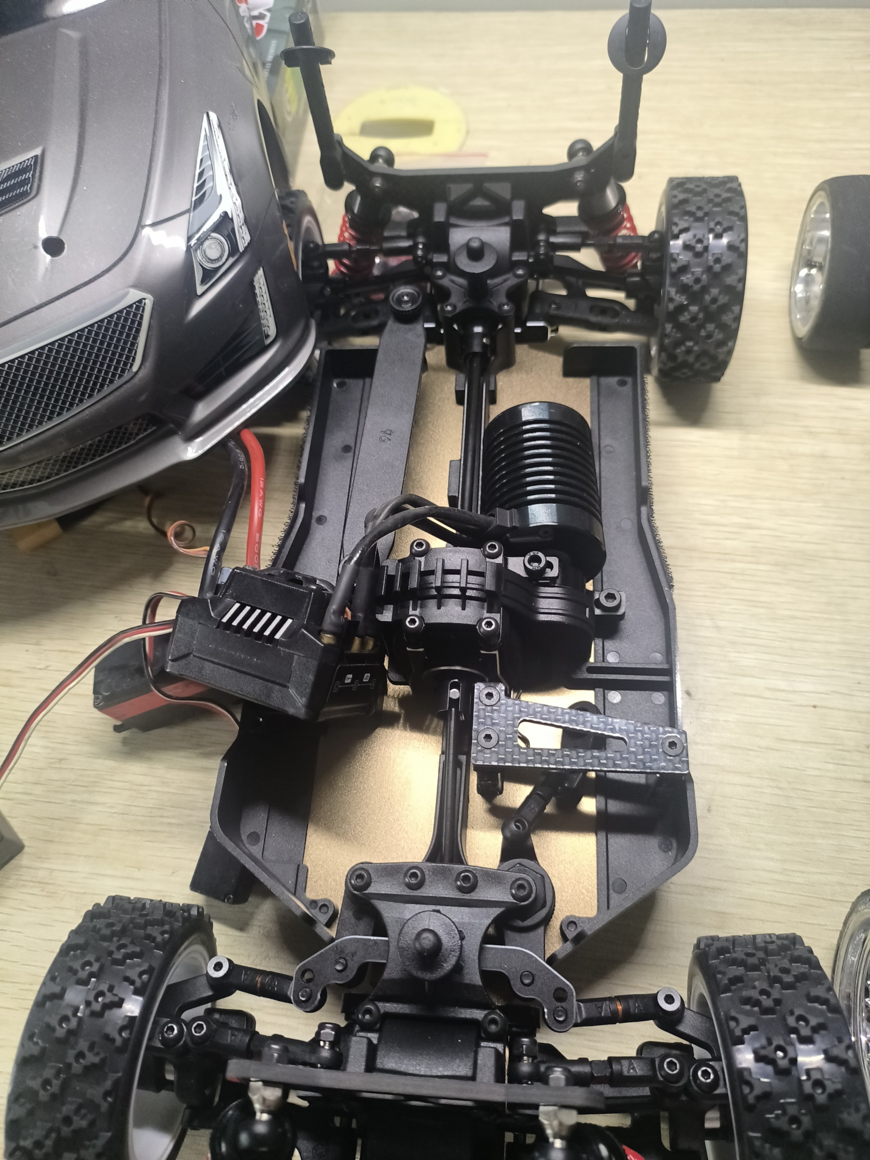

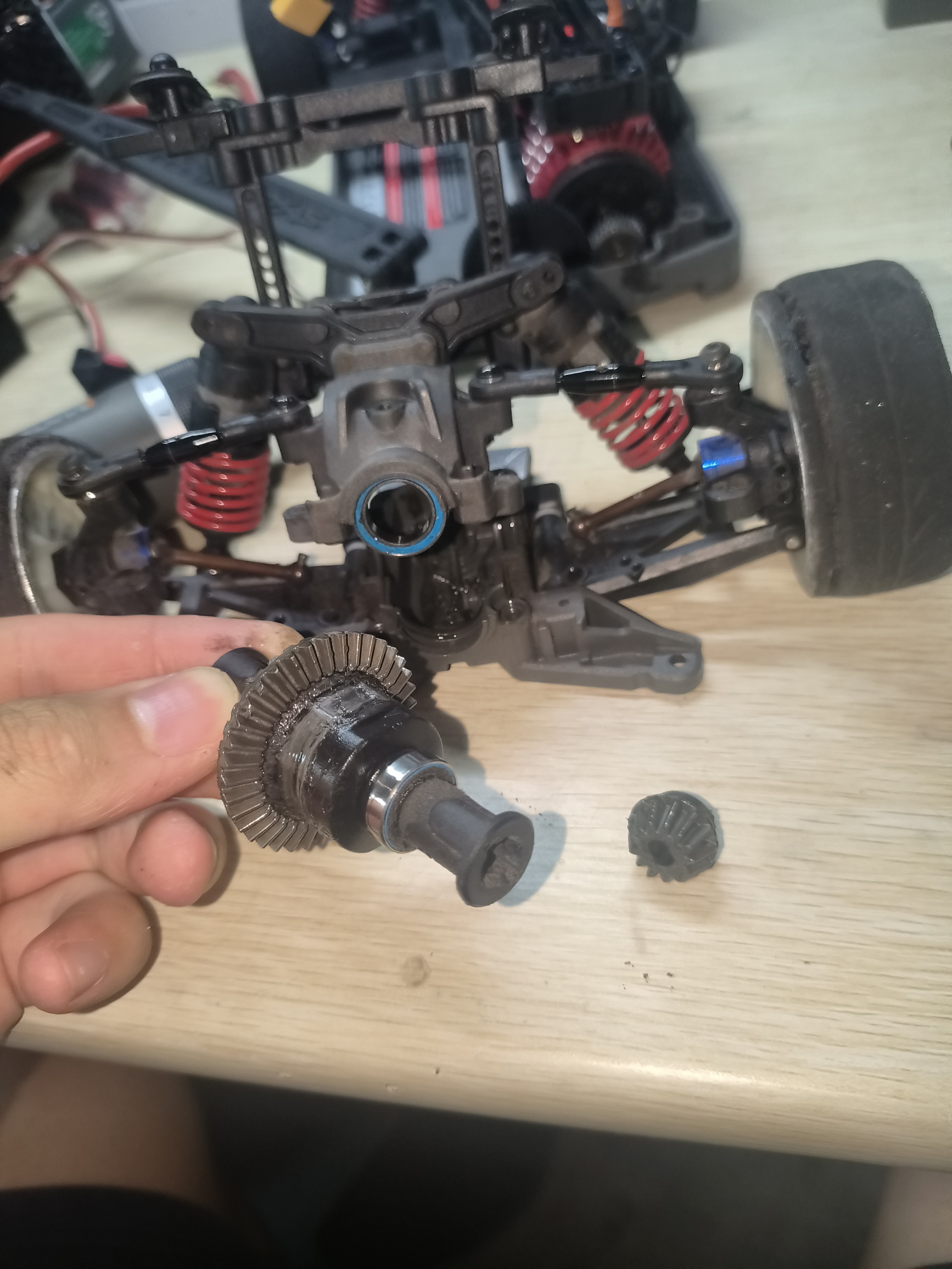

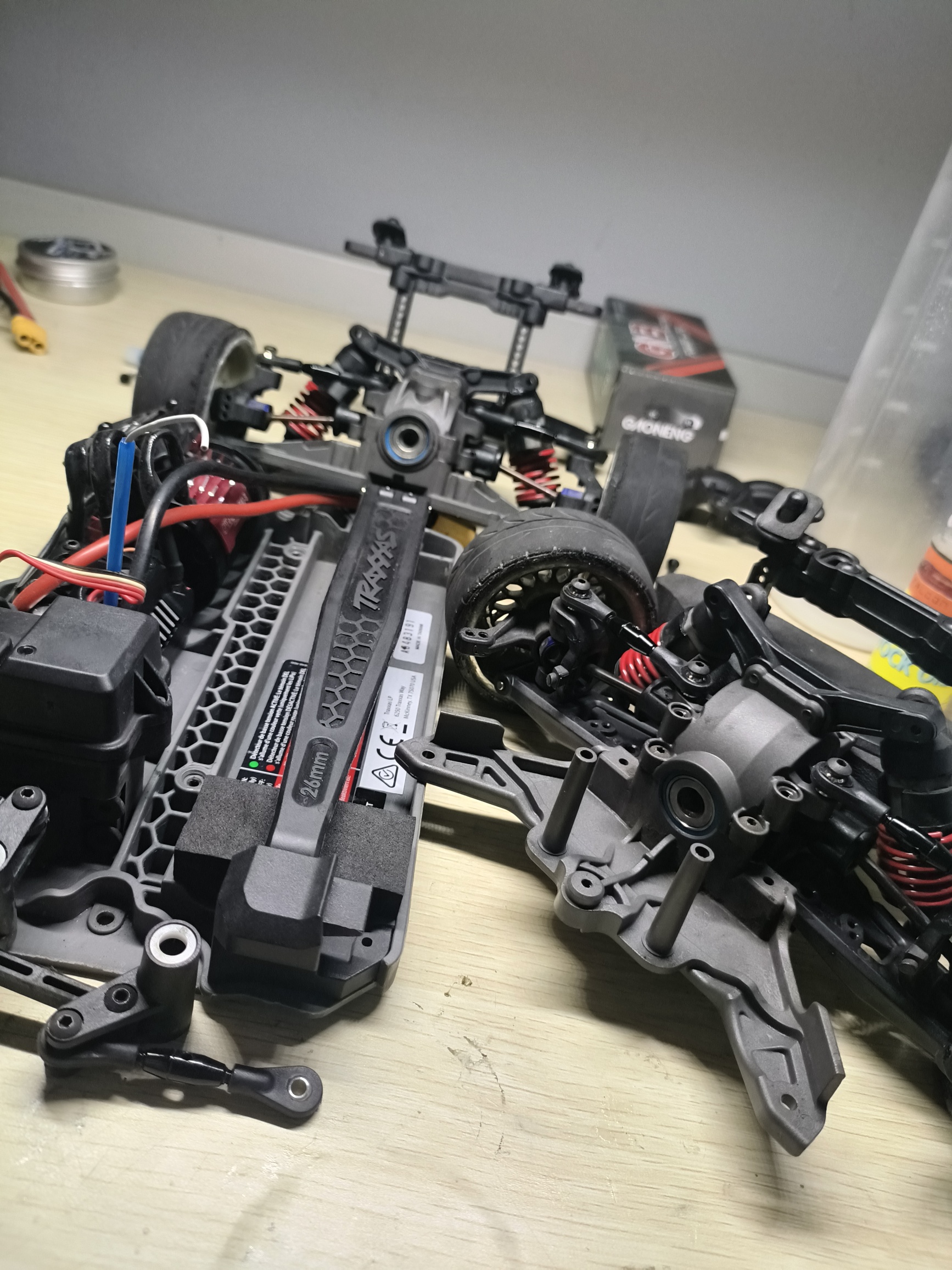

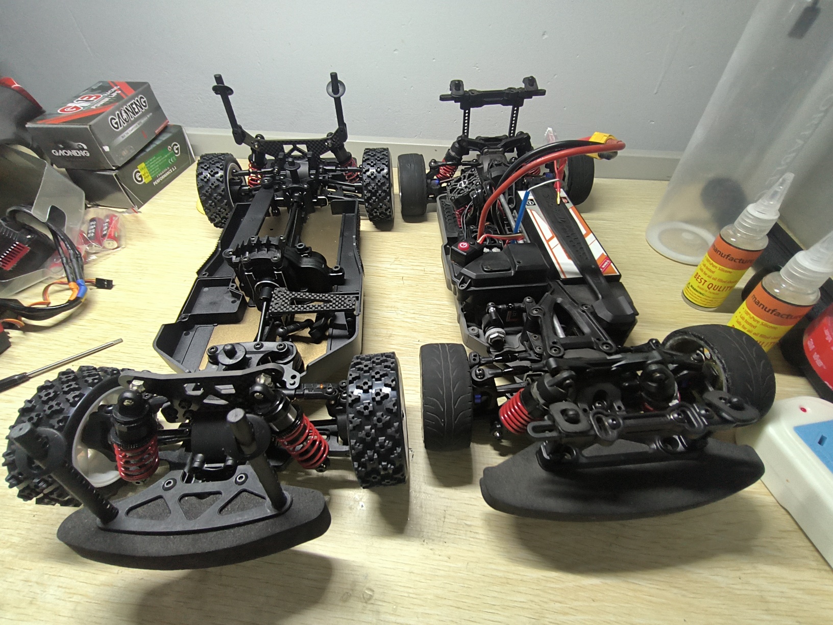

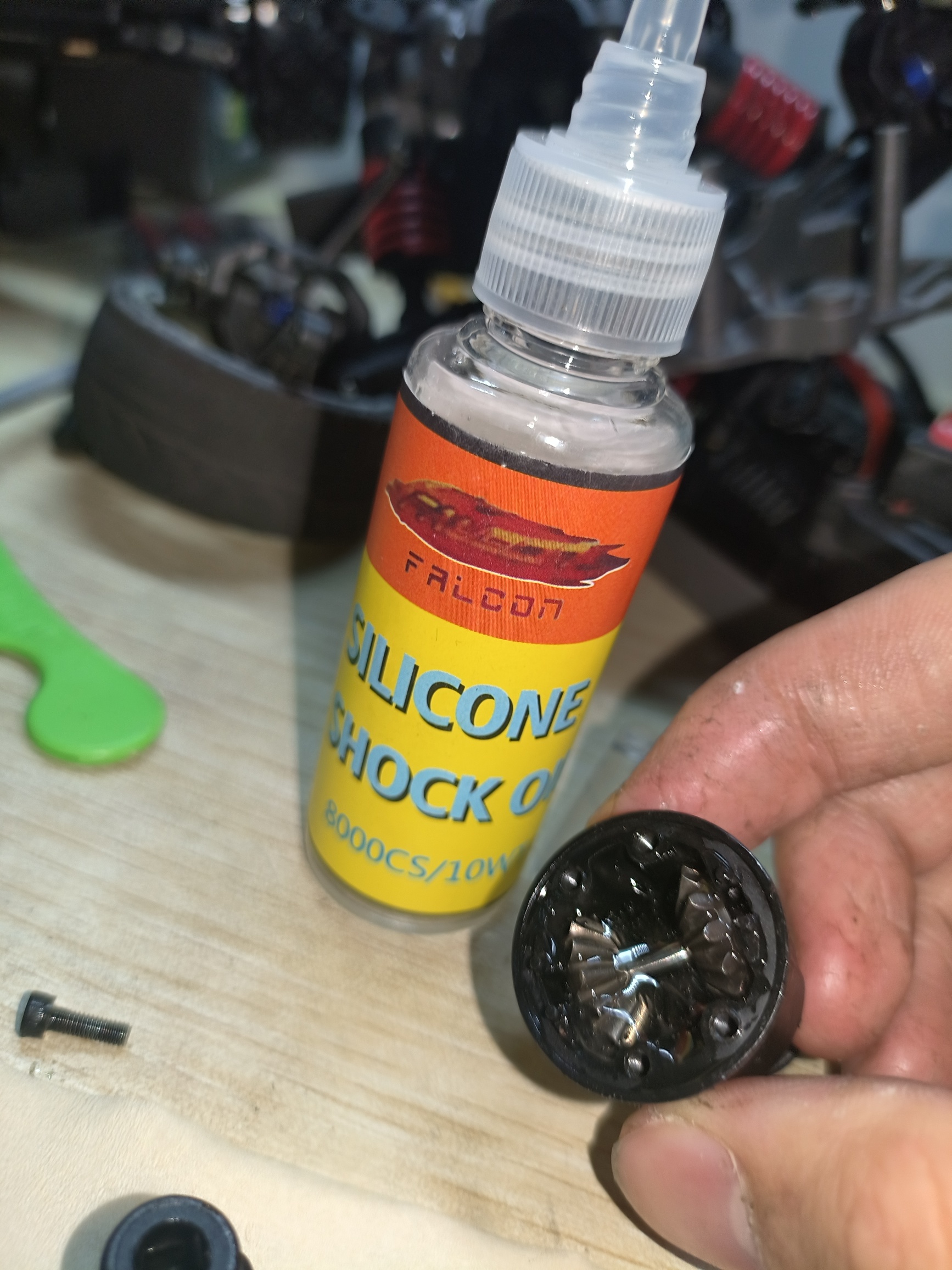

淘了一套电设本来打算给鸿诺h9804用,结果电机线短了,没办法两个车电设换一下吧

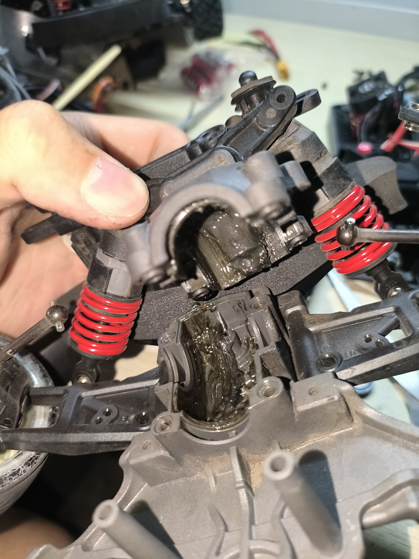

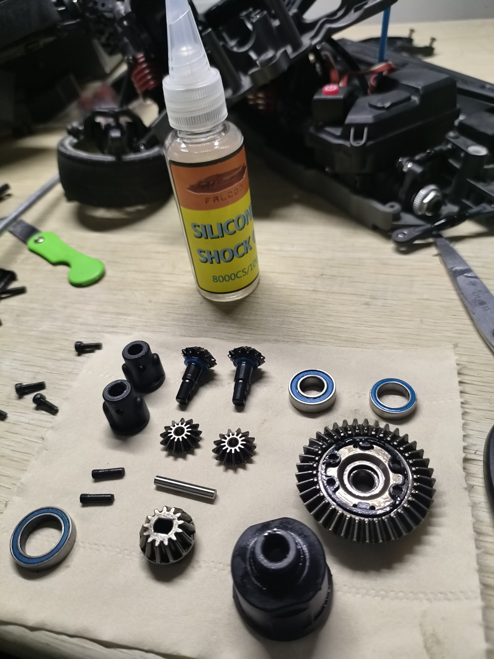

三段式的结构真不错,先换后差速油,原厂感觉还是浓了,后差我加3000的
差速器的螺丝是2.0的批头,这点好评
这钢齿就用吧2s妥妥的

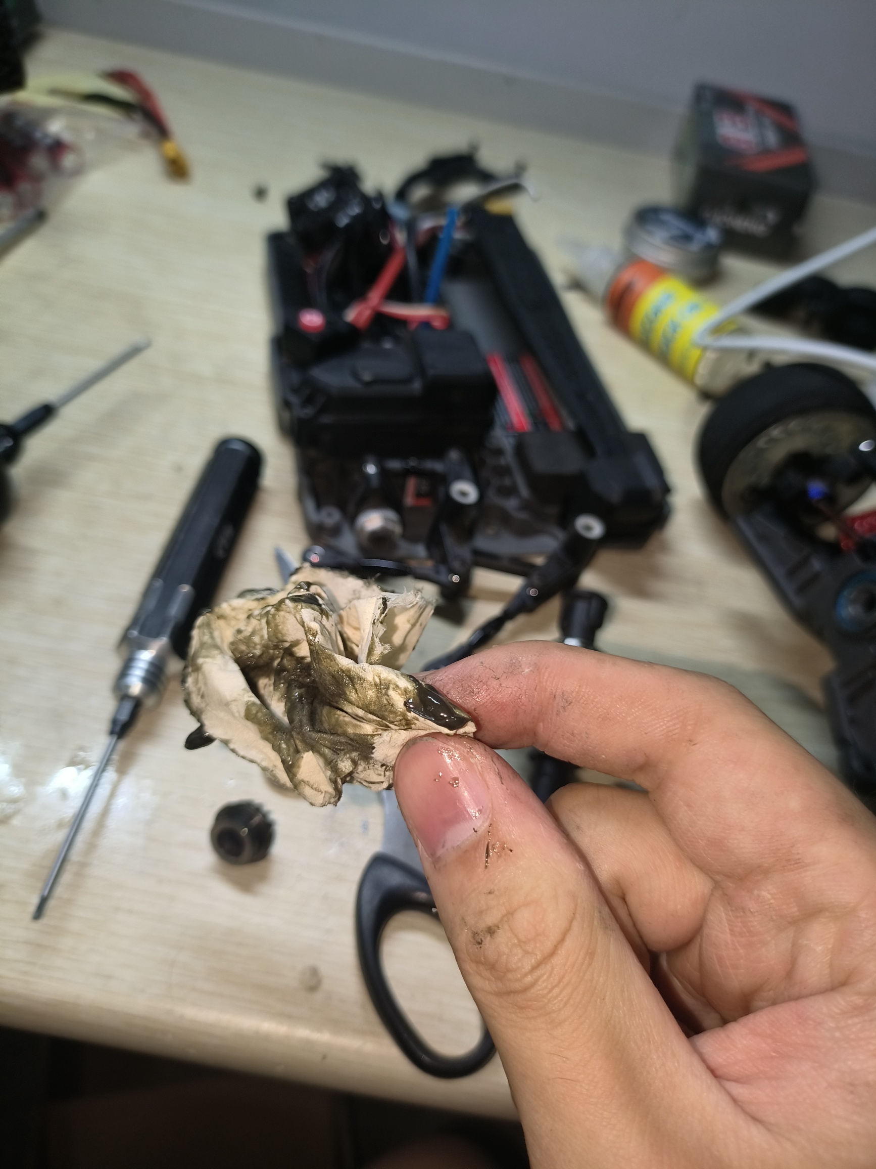

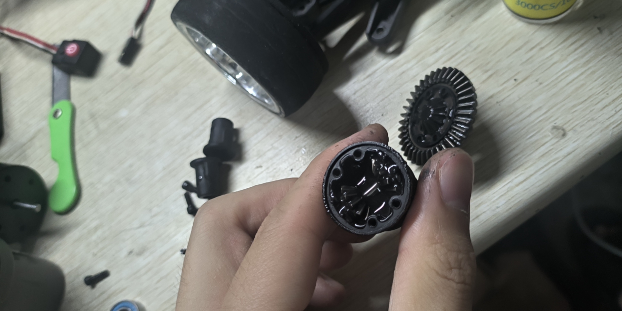

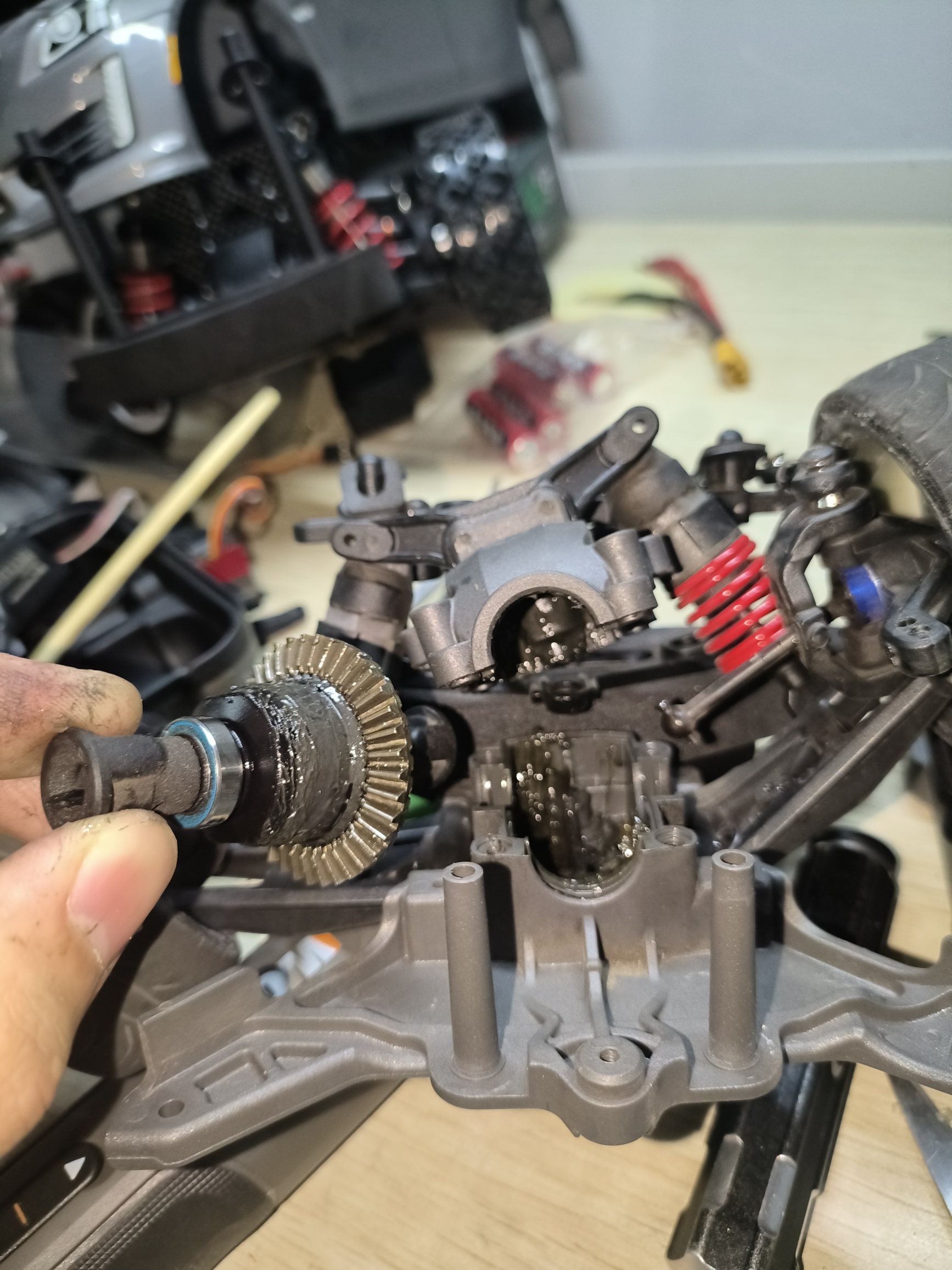

里面都黑了怪不得车身老是侧滑(跟轮胎也有关)
两个小差速齿很大但也挺意外不是四尺差速
虽然有橡胶圈防漏油,但跑圈下来还是会漏
前差速加的8000号油
转向组这里居然还是塑料垫片,下次再换轴承吧

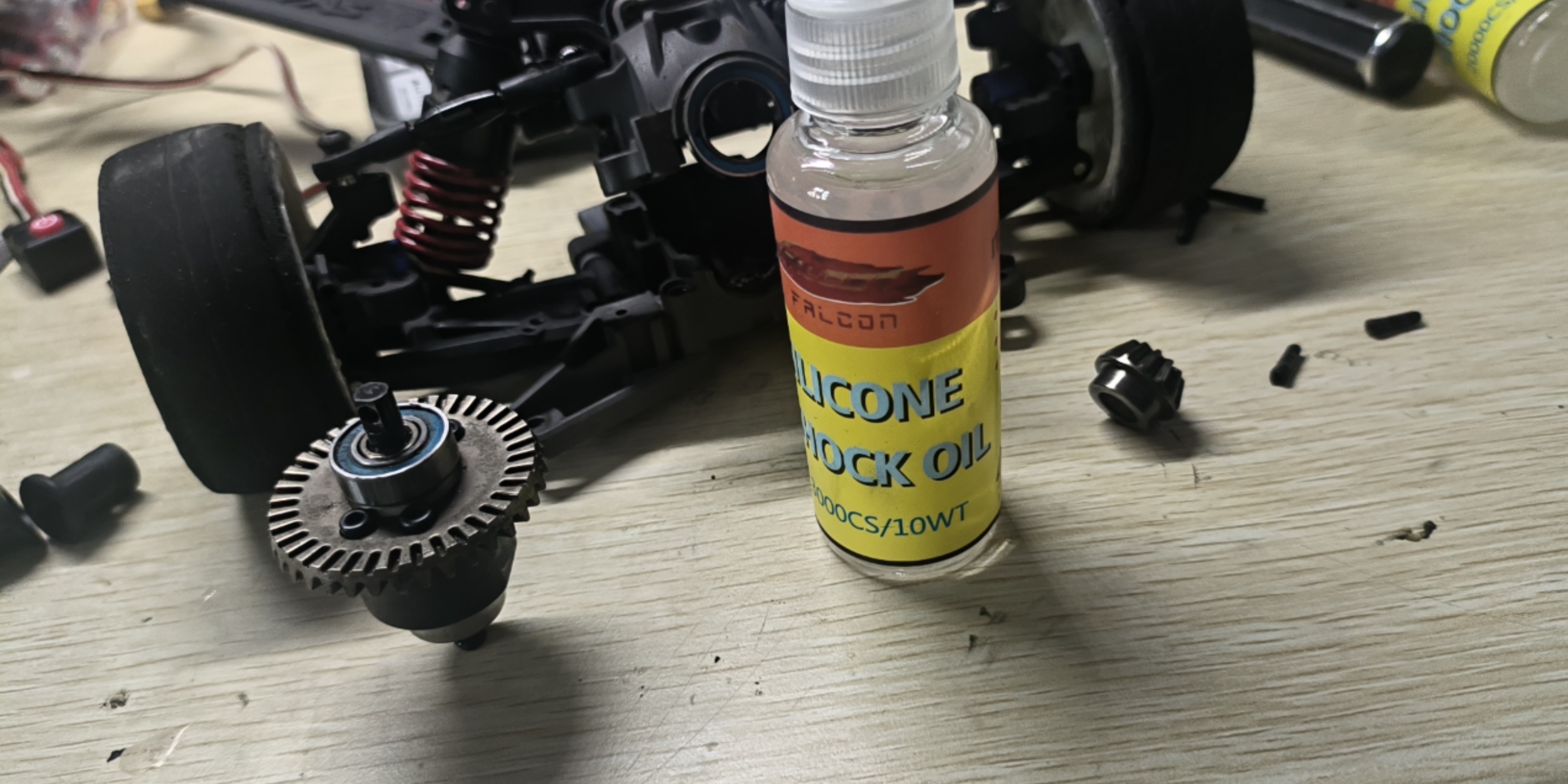

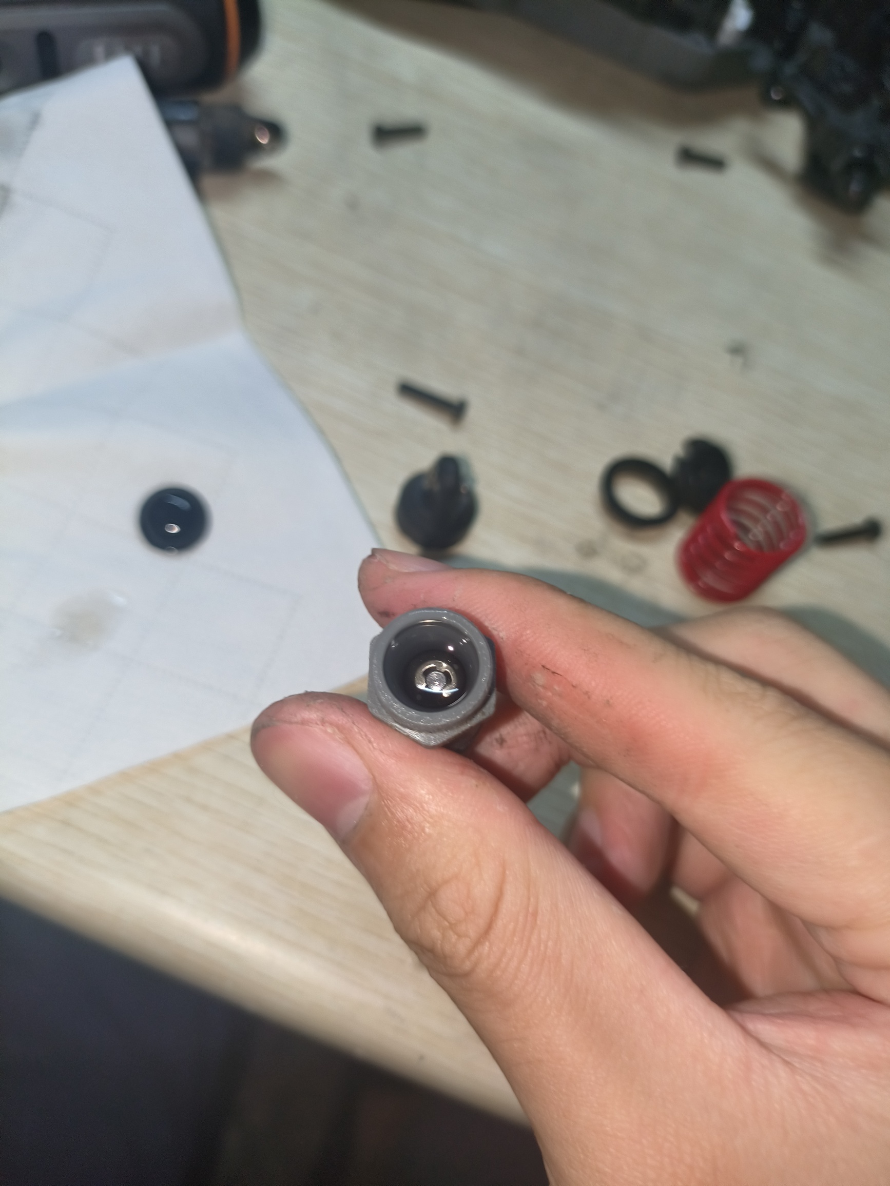

最后也是完工了,累死我避震没动是因为没漏油,支撑性还不错
今晚看看有没有心思搞h9804吧也是要拆一遍
平凡的大叔 超级 Fans 发消息
发表于 25-4-21 20:27:07 来自手机 |显示全部楼层 来自: 中国辽宁盘锦
不行,避震油还是得换
平凡的大叔 超级 Fans 发消息
发表于 25-4-21 20:32:36 来自手机 |显示全部楼层 来自: 中国辽宁盘锦
原厂避震不错,不漏油,防尘

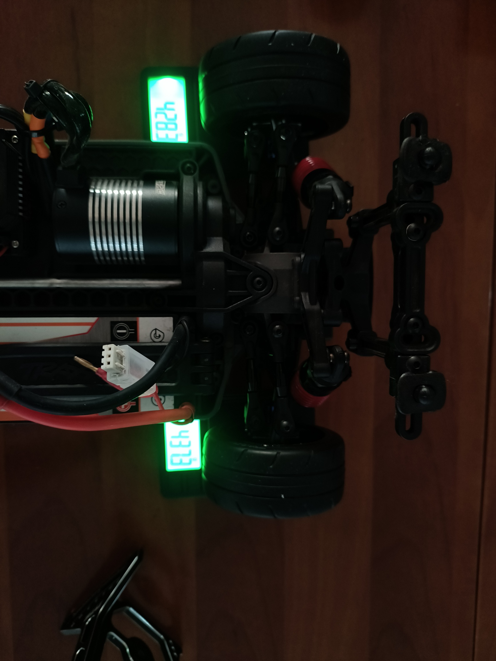

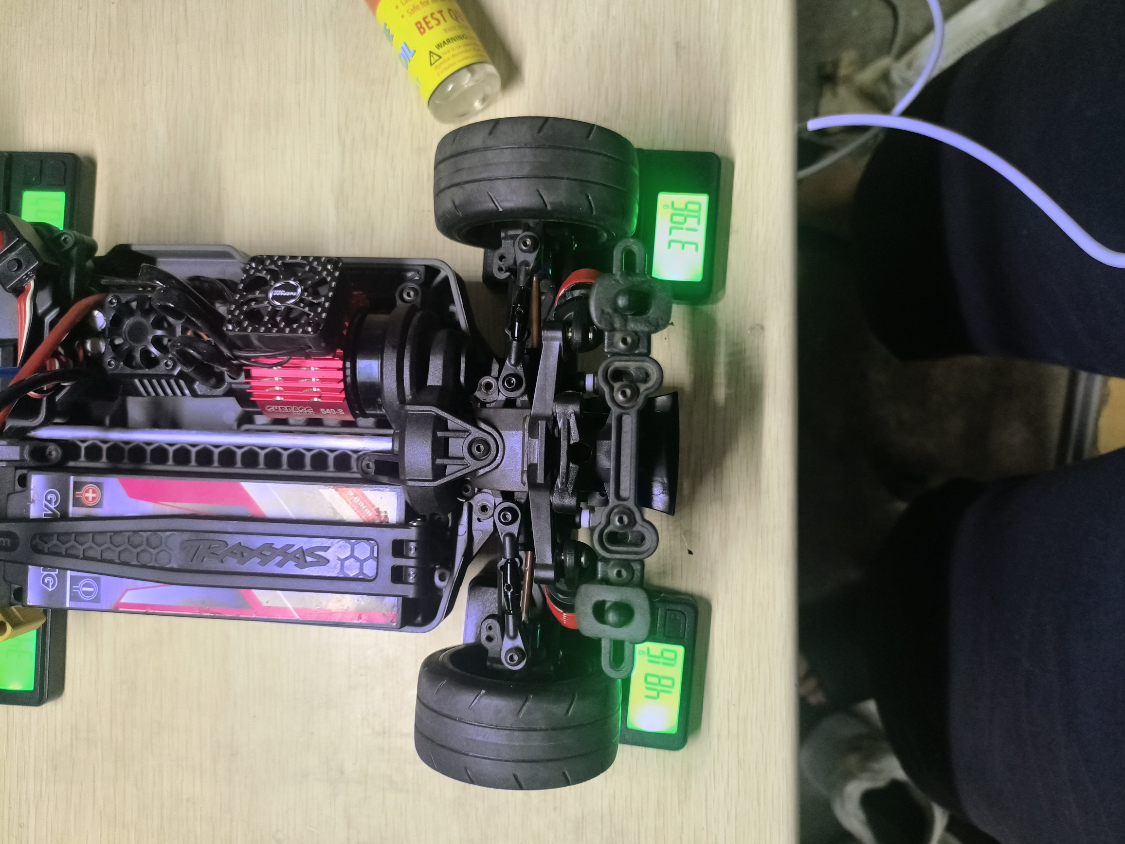

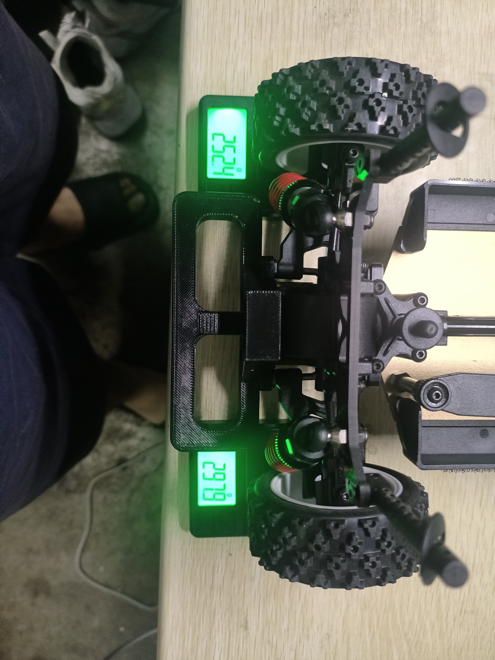

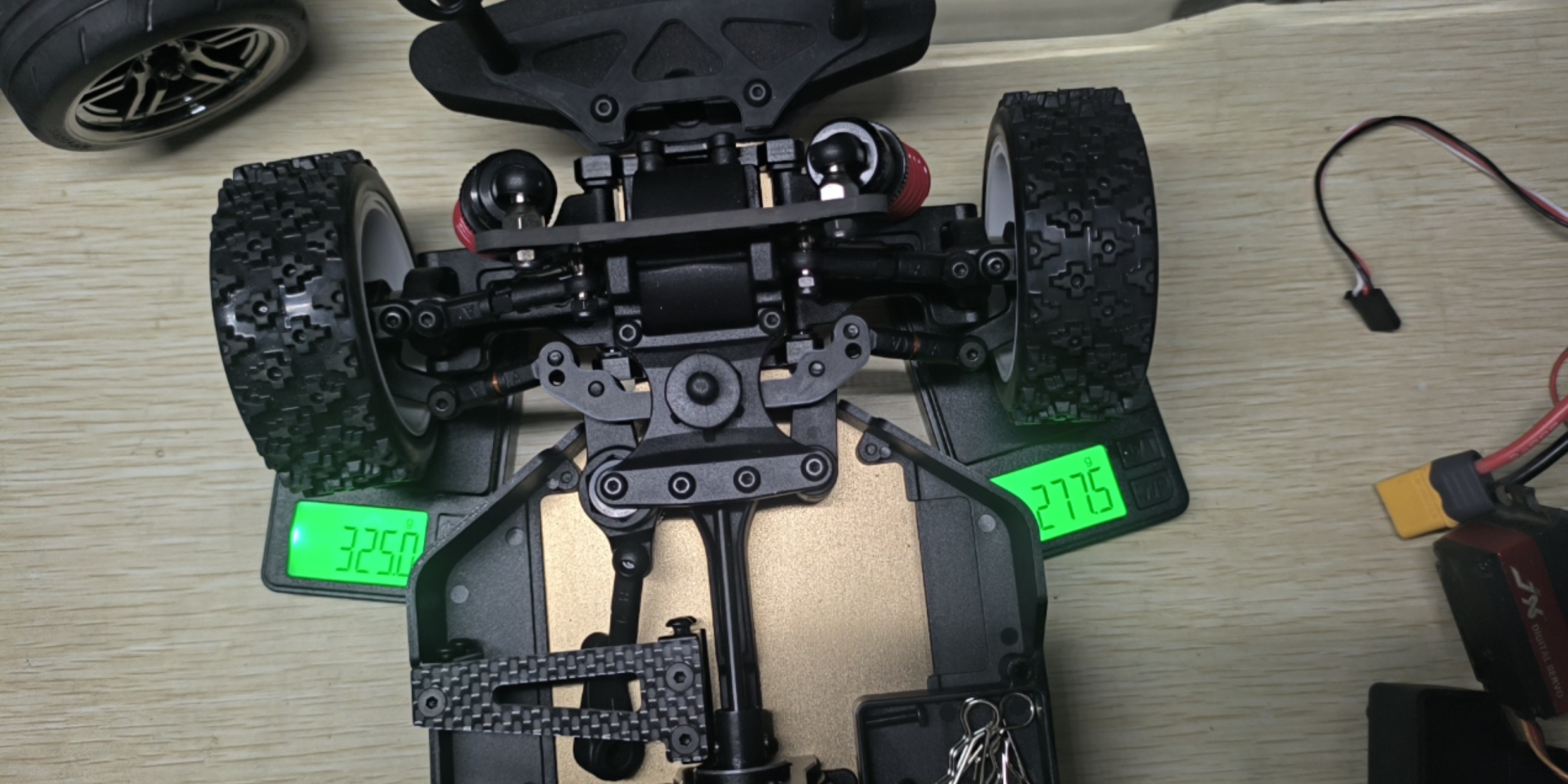

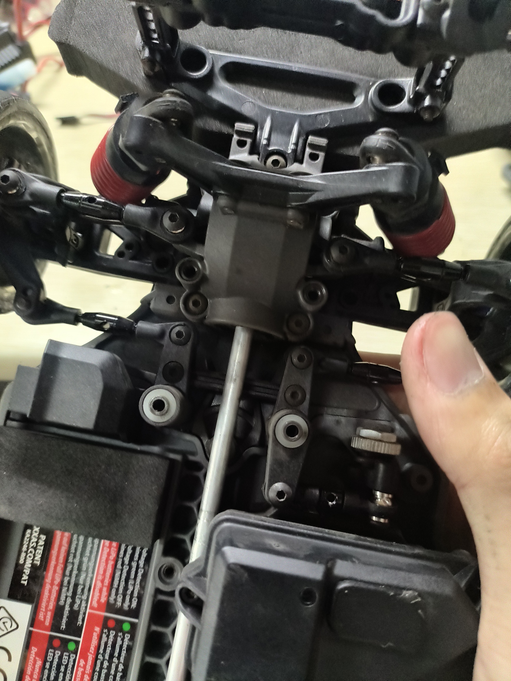

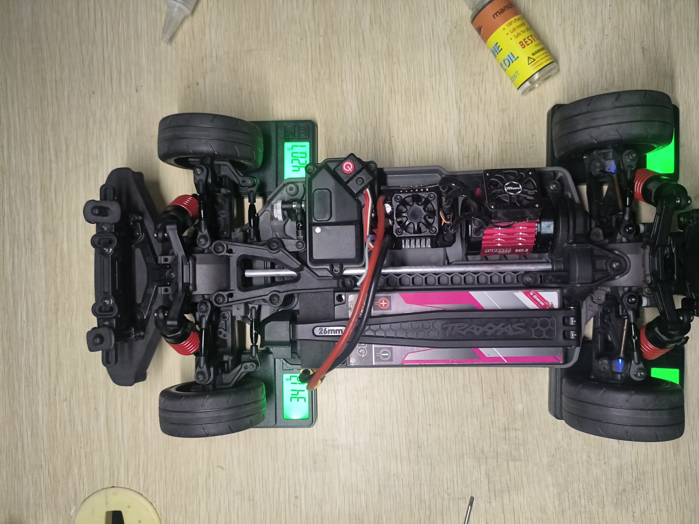

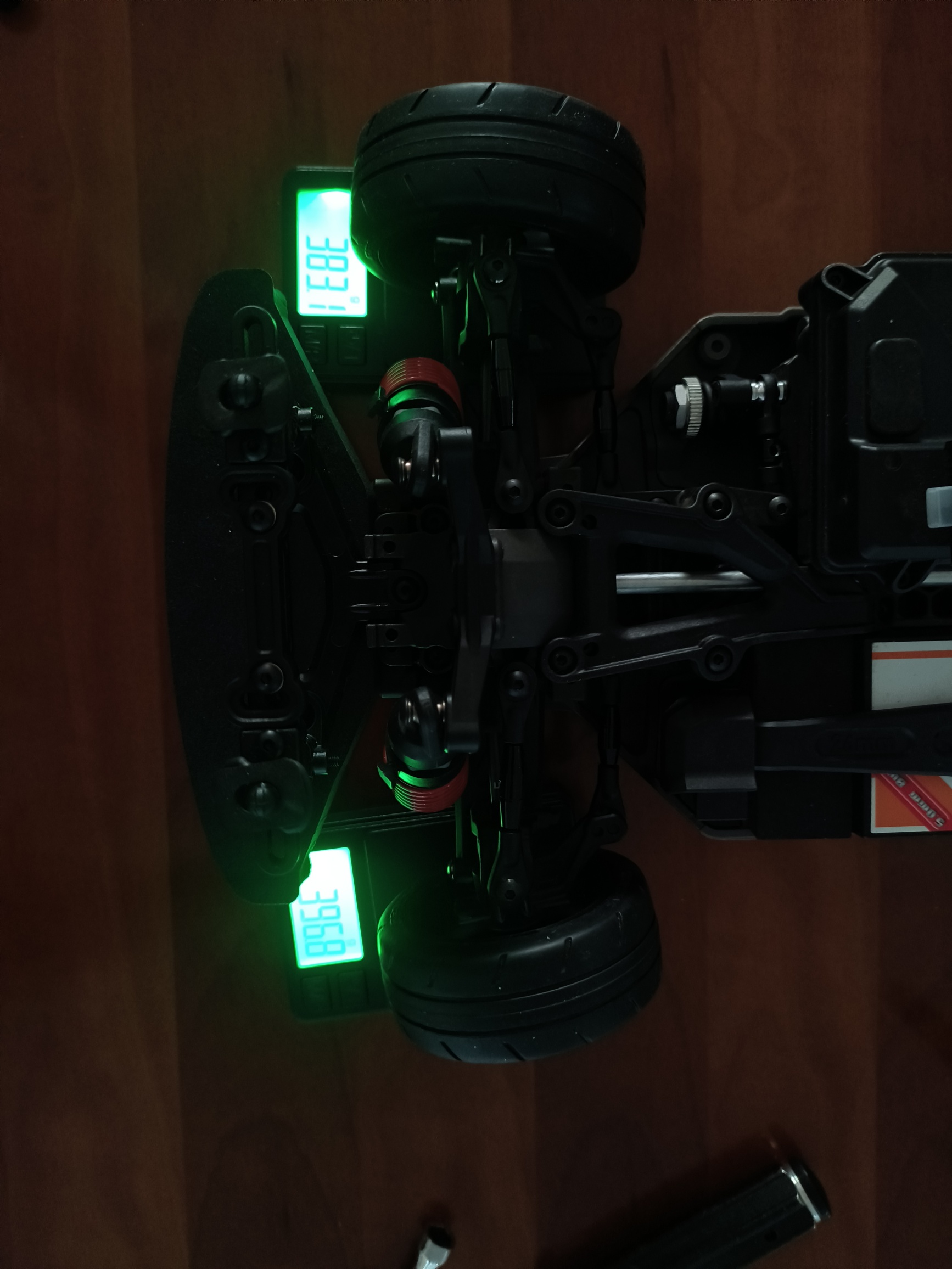

图一图二是原先的轮上重量
图三图四是现在的,很奇怪,正常是四个轮都差不多,保养完成对角线式的重量差异为什么呢
平凡的大叔 超级 Fans 发消息
发表于 25-4-21 20:59:07 来自手机 |显示全部楼层 来自: 中国辽宁盘锦
称没有问题的
鸿诺空车架重量也差不太多
