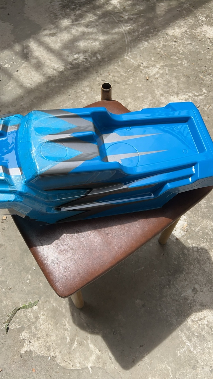

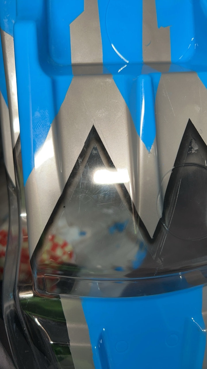

笨b遮盖,给阴影部分那块遮盖撕掉做个限位,导致翻车 有没有做壳大哥传授下经验

阴影是喷笔压着上一个边界喷出来的 理论上是不需要遮盖

对着上过色的位置斜喷么,我这次因为方便对空白的斜喷,搞得很脏

油漆的落点是在有色位置 不是在透明位置 透明位置是需要更宽的阴影的时候才会做 你可以去看下TD的视频
