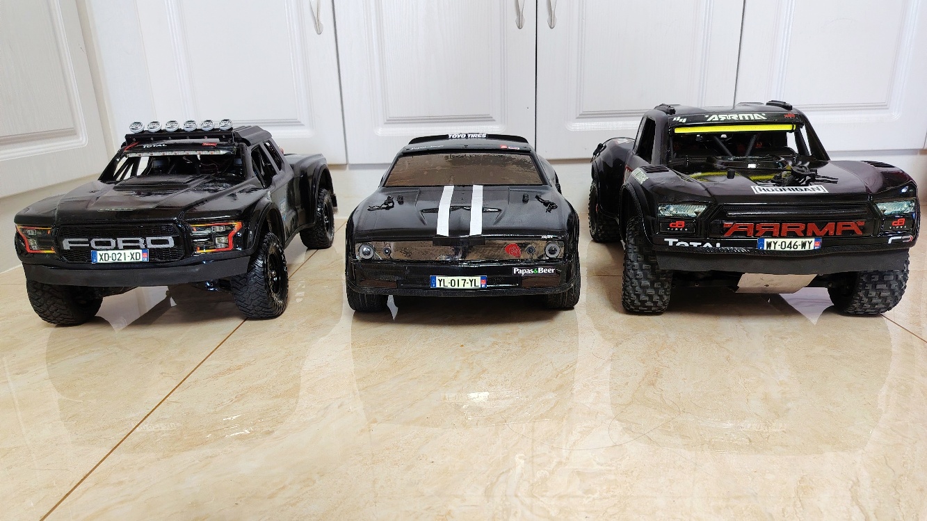

我的莫哈维4s超过遥控距离就一直跑,每次都是撞上墙才能停,我不知道咋回事。要不要换控啊
