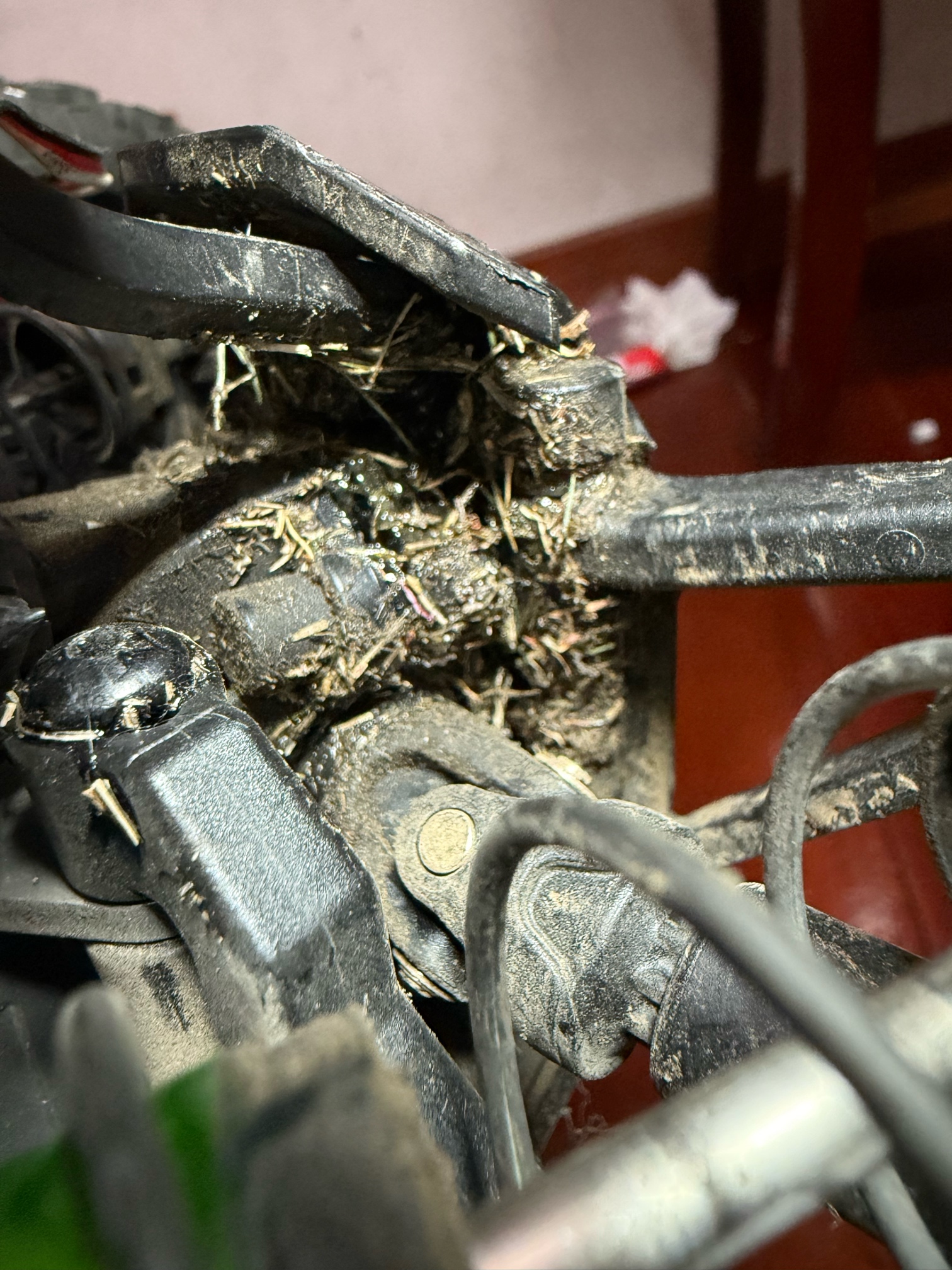

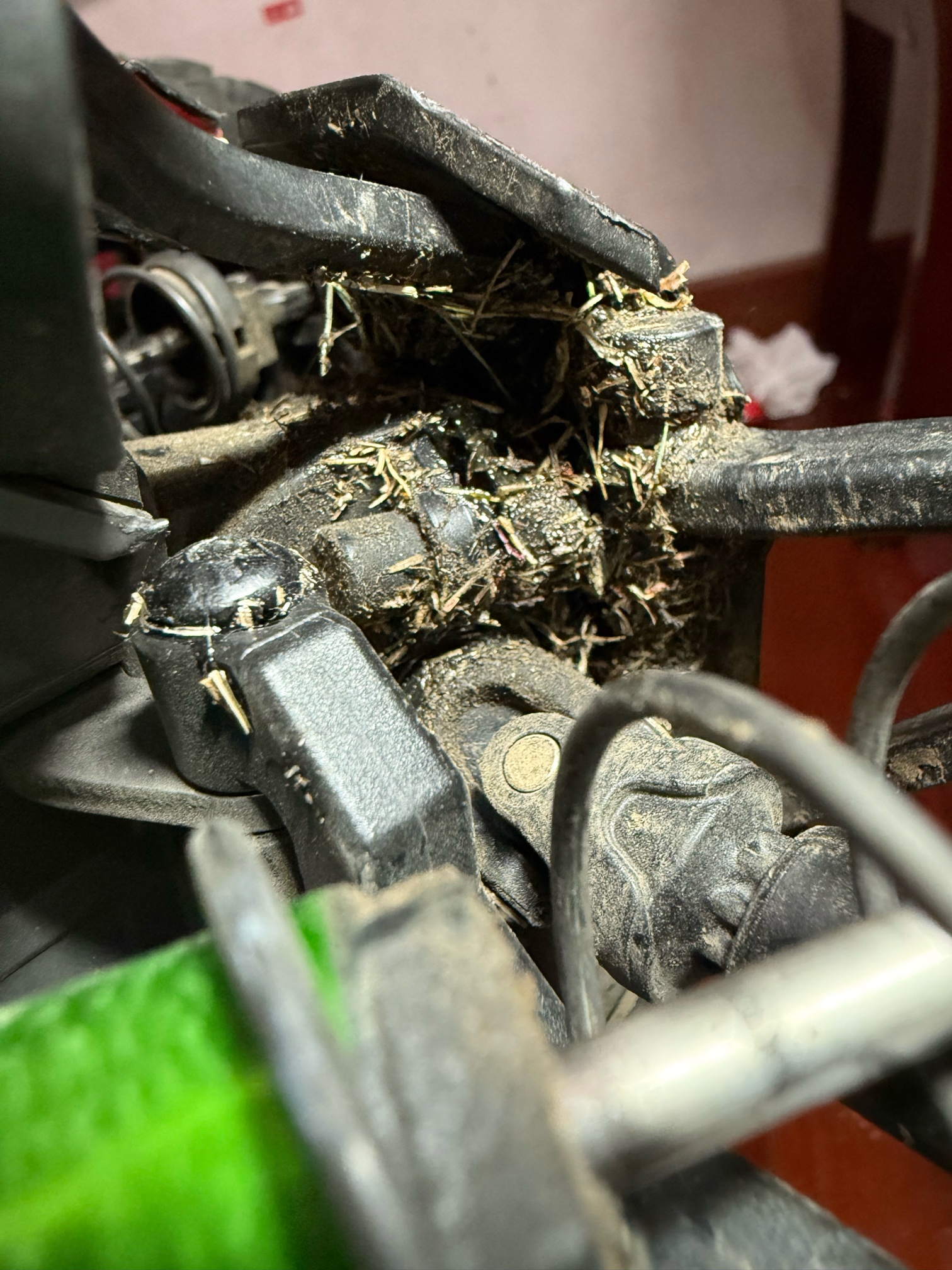

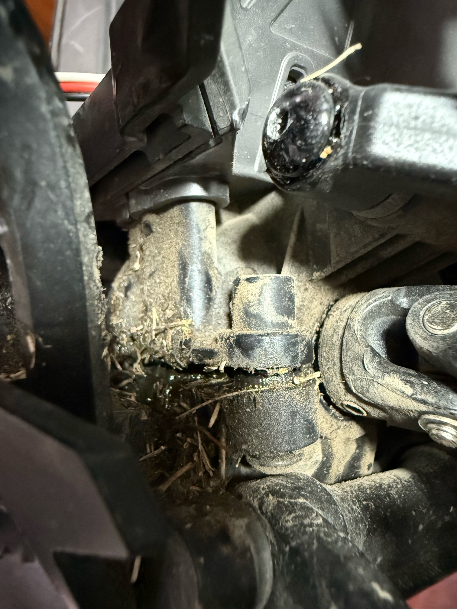

波箱可能碎了,还没拆。准备先买东西吧。如果换新波箱的话,该加什么润滑油啊?这个蓝色油可以吗?
这个全是草,我到时候拆出来把里面的(大概叫差速齿吧)先水里洗干净吹干,然后涂满蓝色的油,再装进我的新波箱里面吗?
求大佬带带我

一圈涂一点密封胶,然后油少加一点就好了。不是裂了,它是上下2半夹的有缝隙。密封不好加上油太多。

你这个看着像差速器漏油啊,加硅油啊

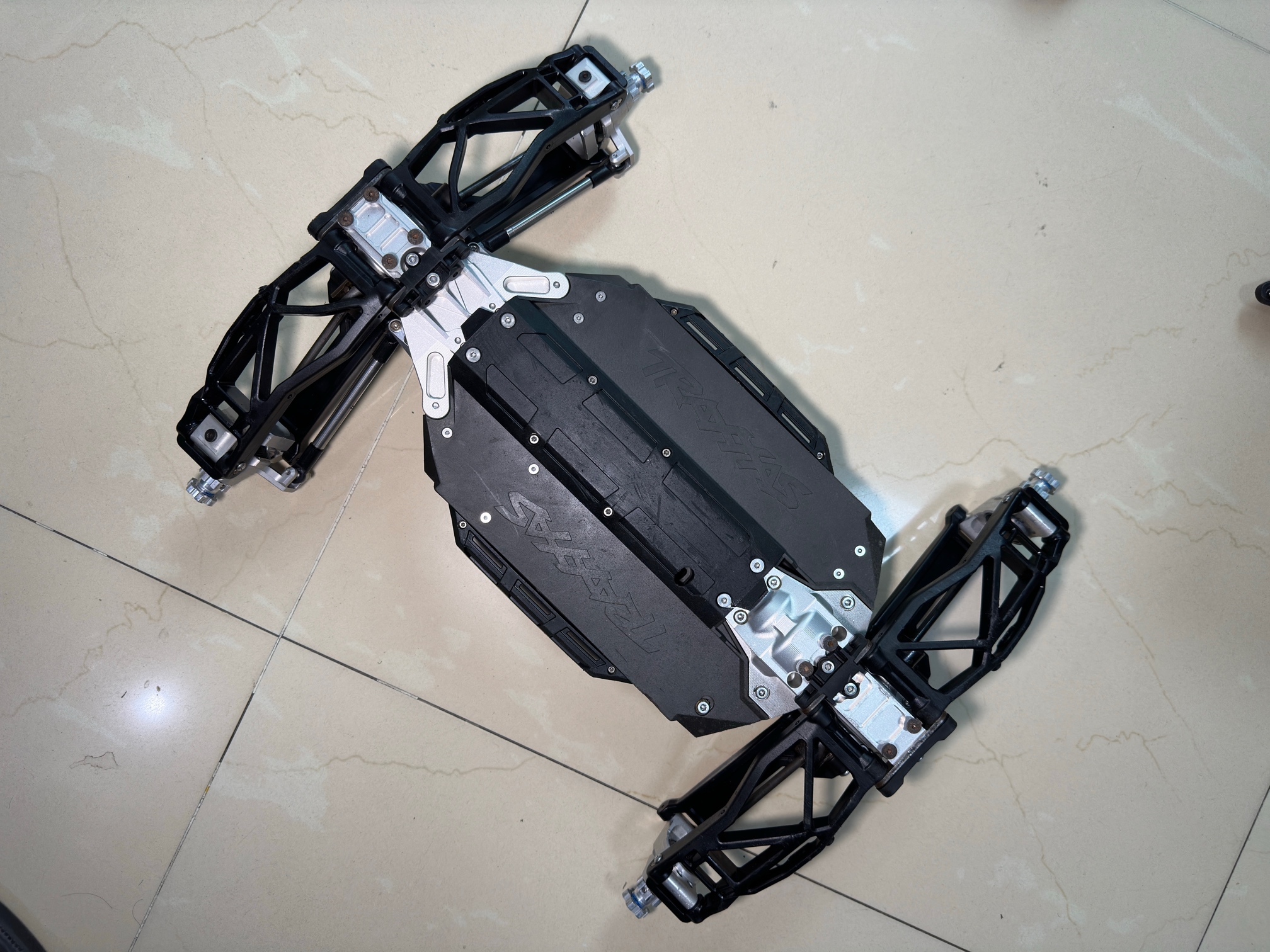

上金属波箱

上金属波箱有没有什么副作用?我就一直玩飞坡的

这个是vp的前后金属波箱,除了贵,剩下的都是优点

金属波箱底盘护板那四颗螺丝还会被扯出来吗?

糊上一层热熔胶

这个是上下一体式金属波箱,不会再撤出来了
