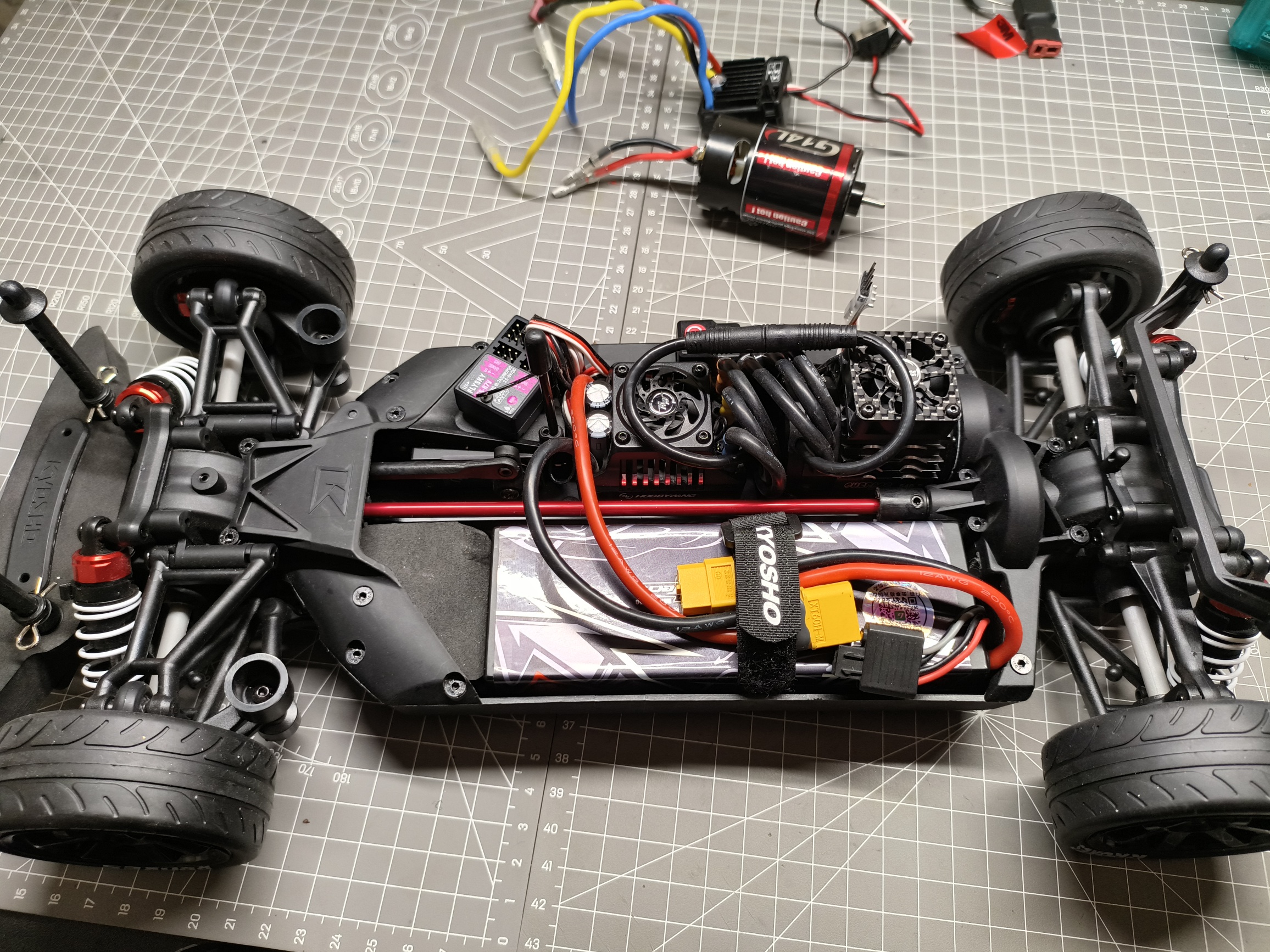

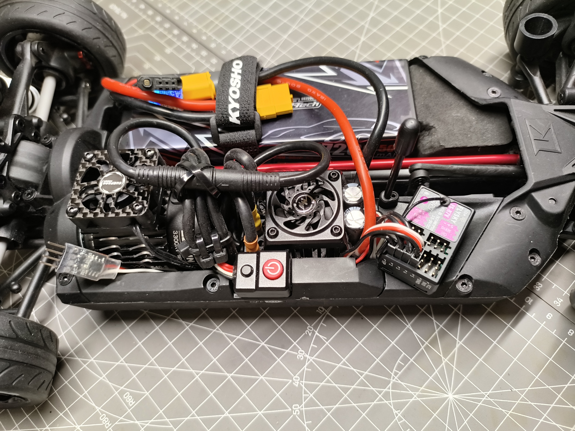

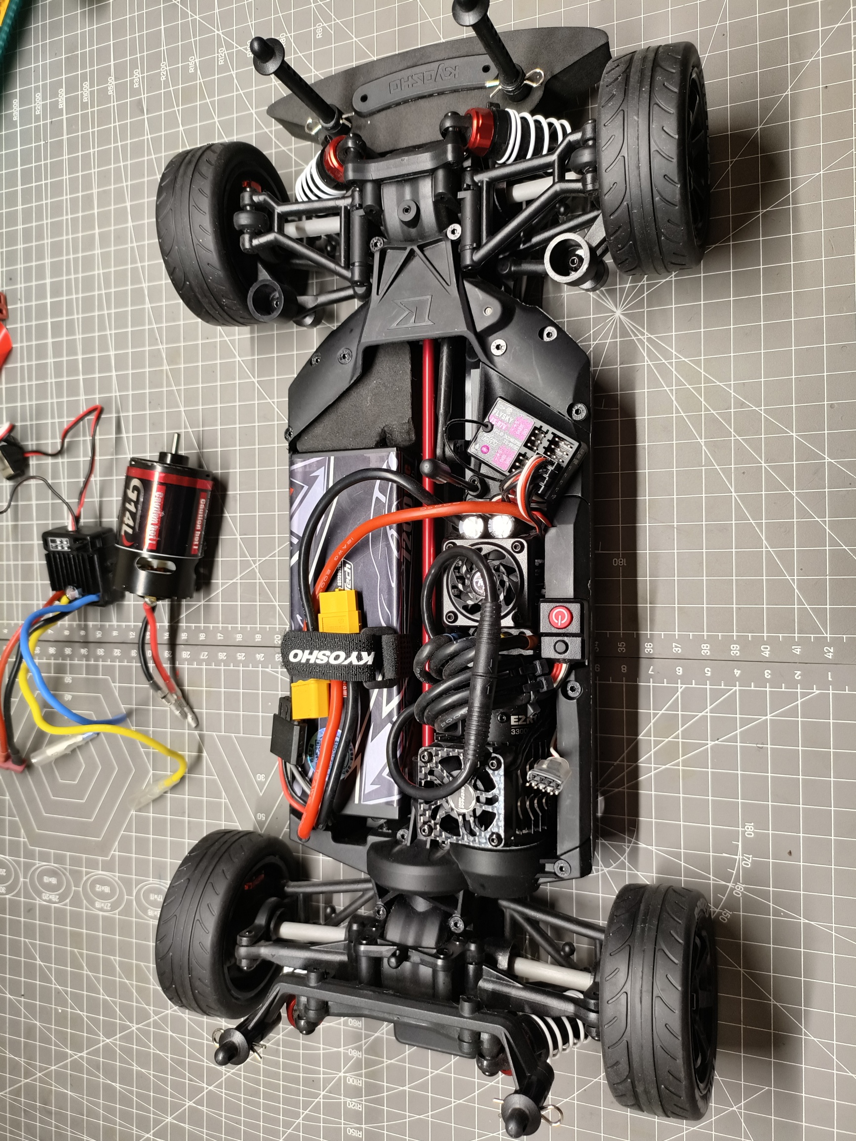

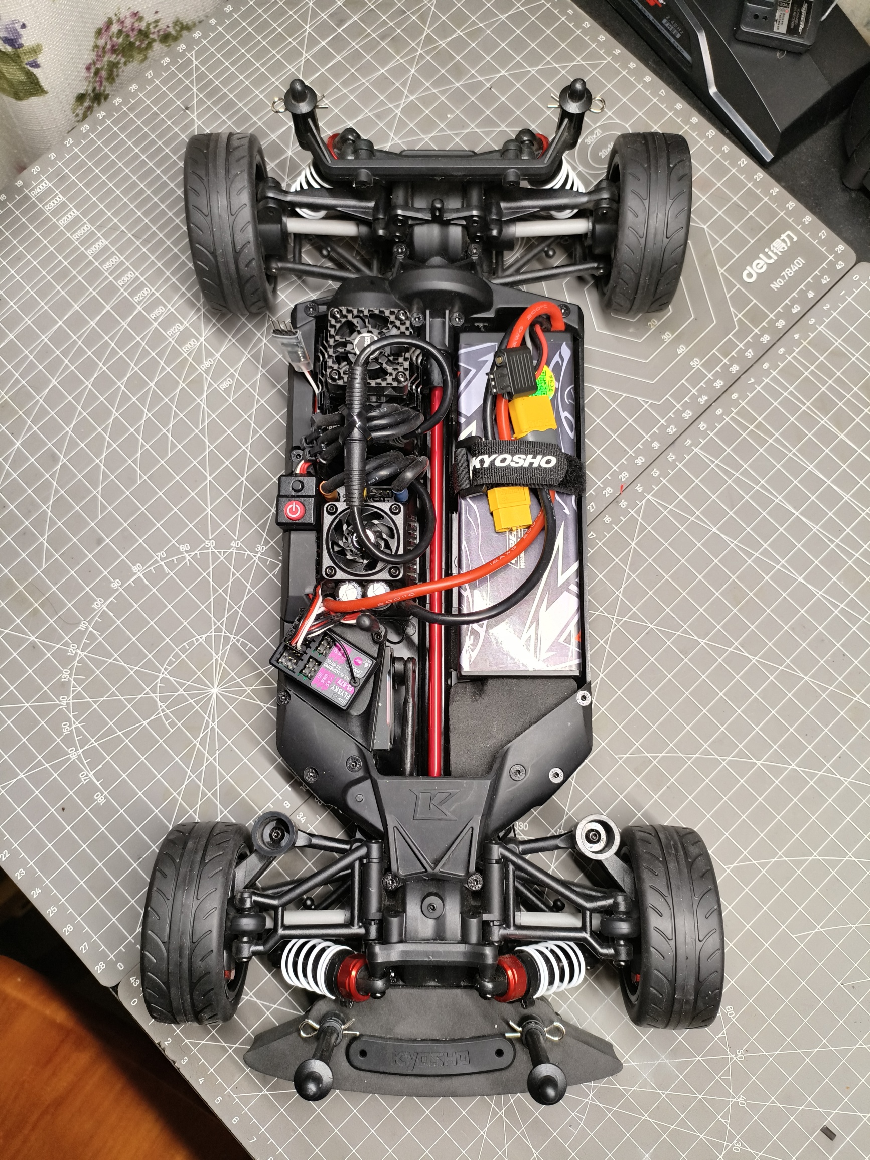

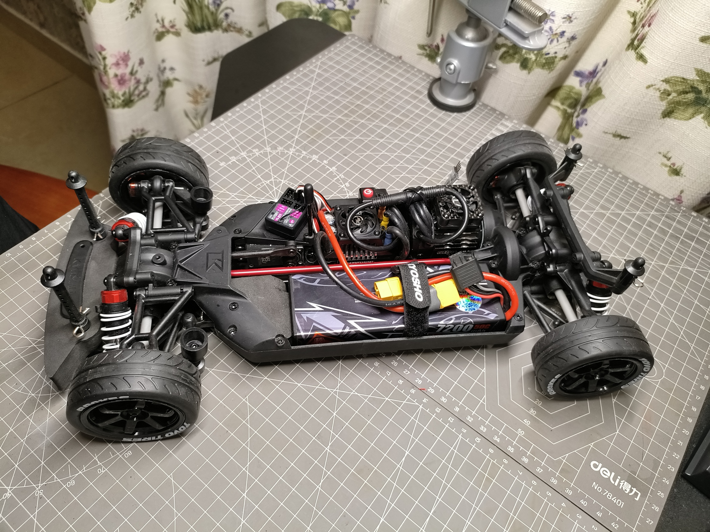

京商fazer mk2 坦途,电设升级好盈 3652有感无刷3300kv+max10g2 80a电调 bec输出7.4v 舵机的速度稍微快了一点,274轴距的车空间也是十分紧凑,切除了一半原厂电调盖板,在电设线路不剪短的情况下紧凑布局,尽量走线整洁

车架op了吗
点评
Sera'…  车架暂时还能行,除了传动,别的都还没动,原厂的升级件的太贵了,准备考虑YR的op件  详情 回复 发表于 25-4-22 14:38
Sera'… 终极 Fans 发消息
发表于 25-4-22 14:38:52 来自手机 |显示全部楼层 来自: 中国新疆

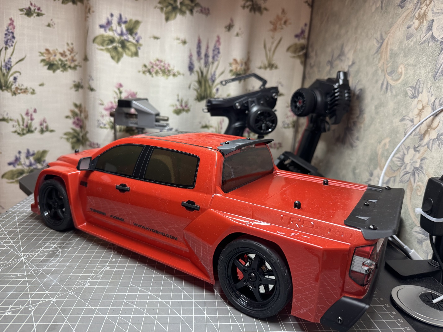

传动op了就行,不然max10这套原厂不一定扛得住丰田坦途这个壳在平跑里算异类,但真的好看尤其是红色漆配大卡钳
