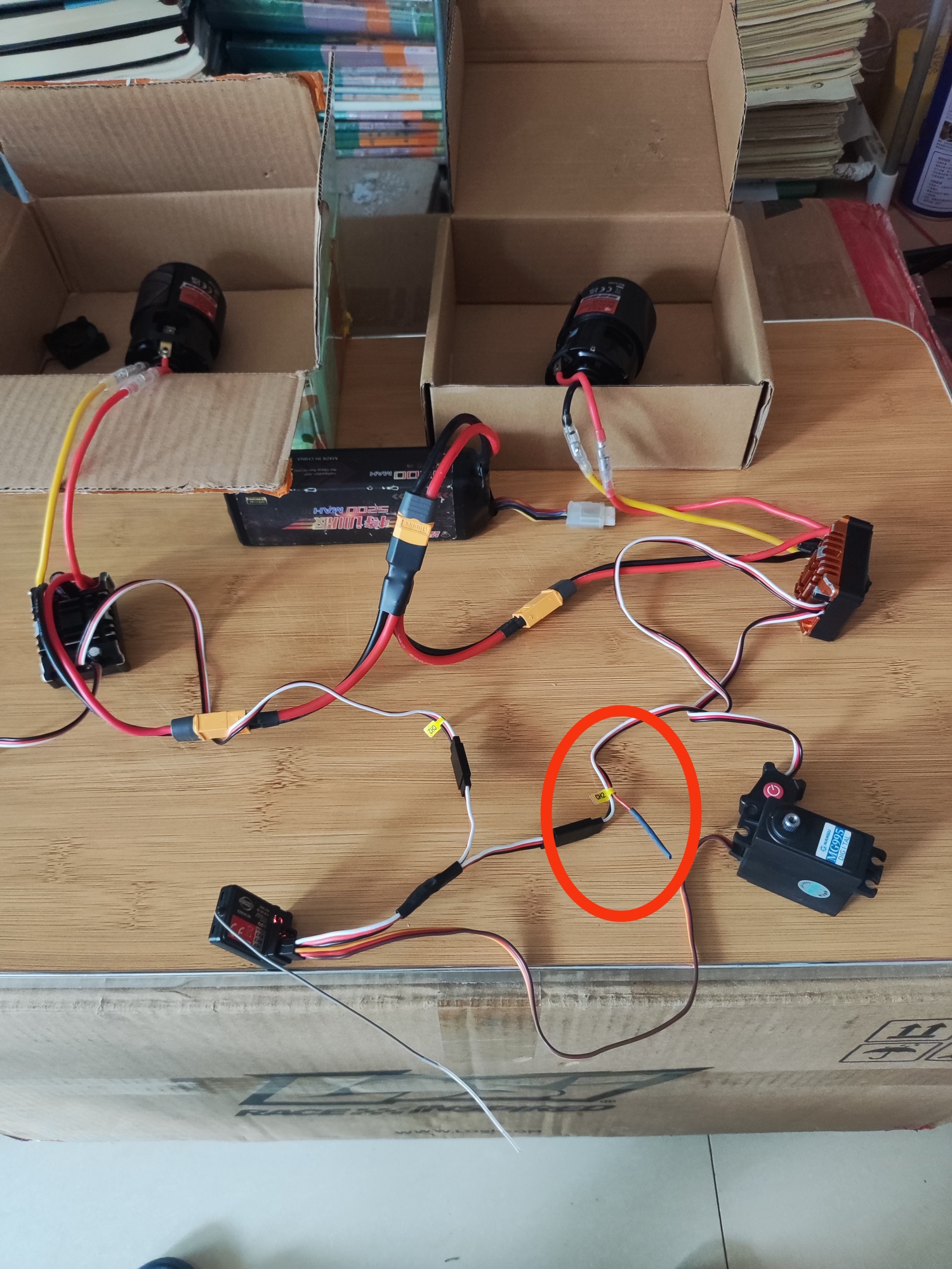

想给车改双电机,想用两个雷拉洛有刷电调,用Y线同时插接收机,实现前进后退同步,就是不知道会不会烧电调,不敢尝试,万一烧了一下报废两个电调,有没有大神指点一下。

只能用一个电调的BEC通过接收器给其他设备供电,另一个电调的BEC红线挑出来不用。

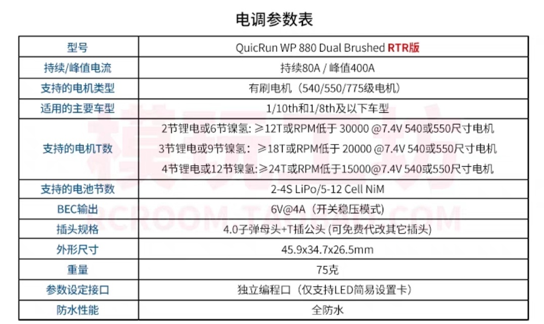

把这卖了买个双电机线的880
点评
再买车剁手  880一拖二可能带不动,雷拉洛的电机好比8开头了,880只能带两个550  详情 回复 发表于 25-4-22 17:26
非常感谢,我仿佛明白航模电调为嘛只有两根线了。

依然范特西0515 发表于 2025-04-22 15:34
把这卖了买个双电机线的880
点评
再买车剁手  最大775,还是带不动雷拉洛的原厂电机  详情 回复 发表于 25-4-22 17:29
再买车剁手 元老 Fans 发消息
发表于 25-4-22 17:29:03 来自手机 |显示全部楼层 来自: 中国湖北荆门
最大775,还是带不动雷拉洛的原厂电机
非常感谢这位大神,成功实现双电机同步。
