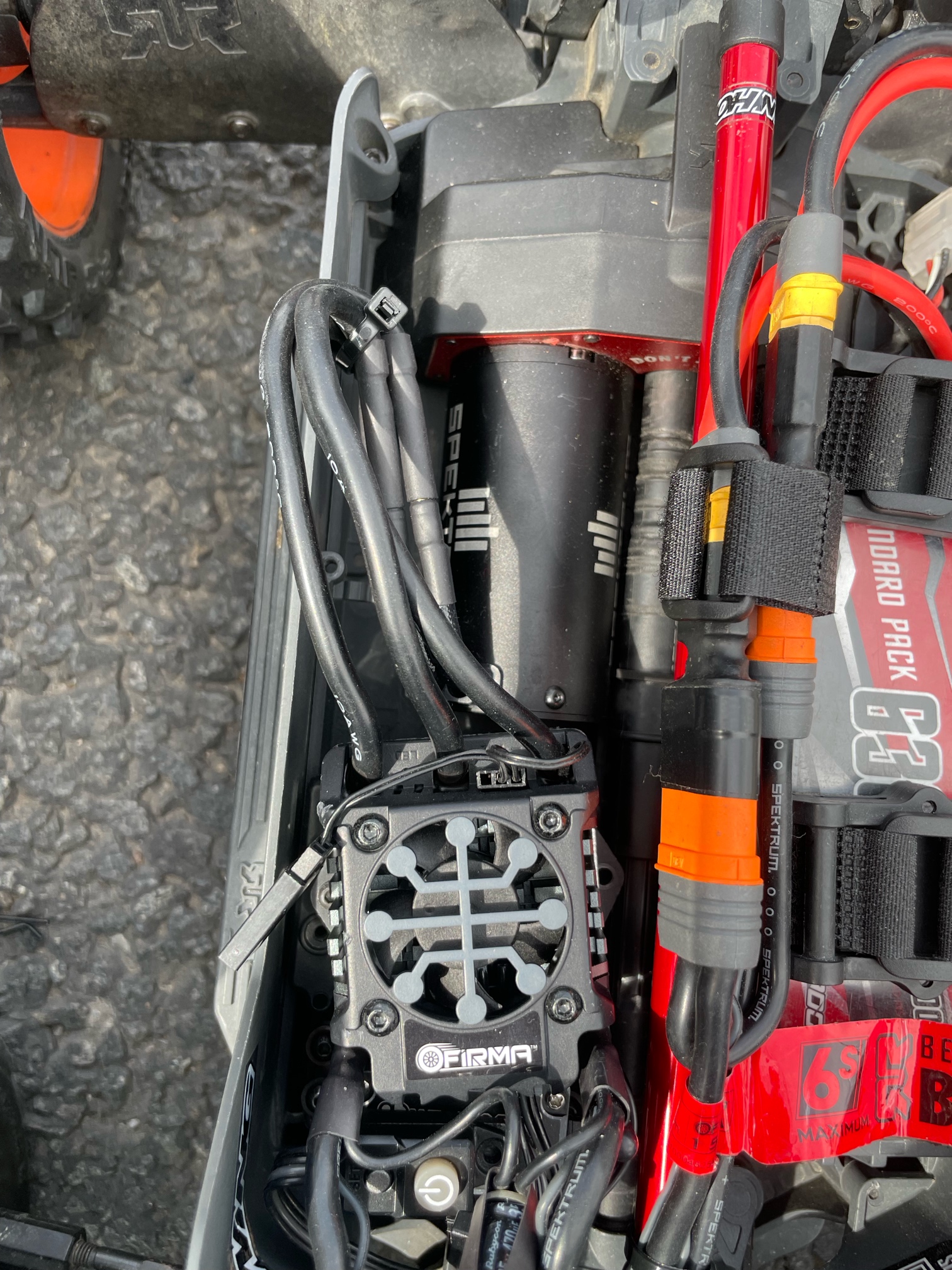

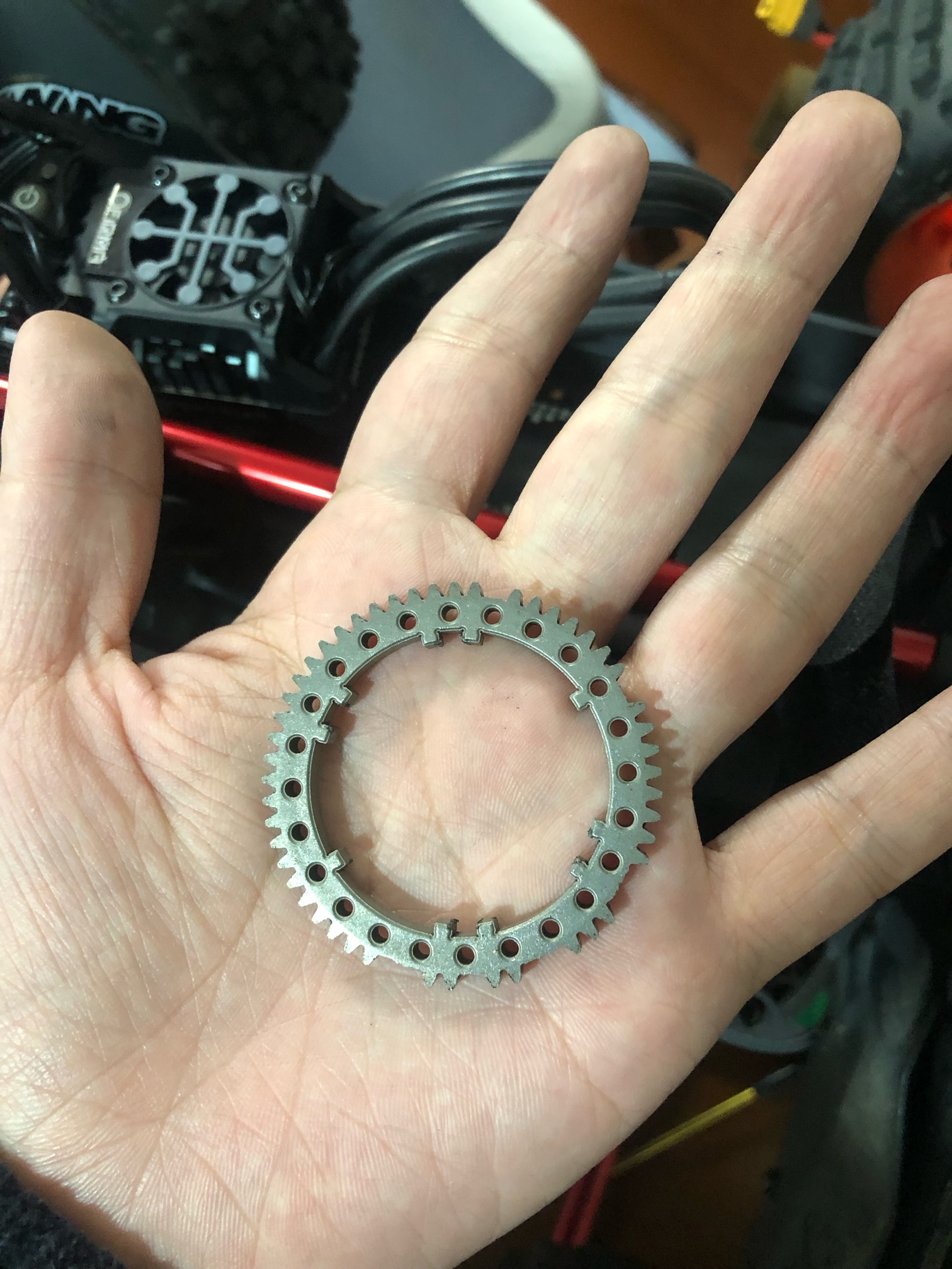

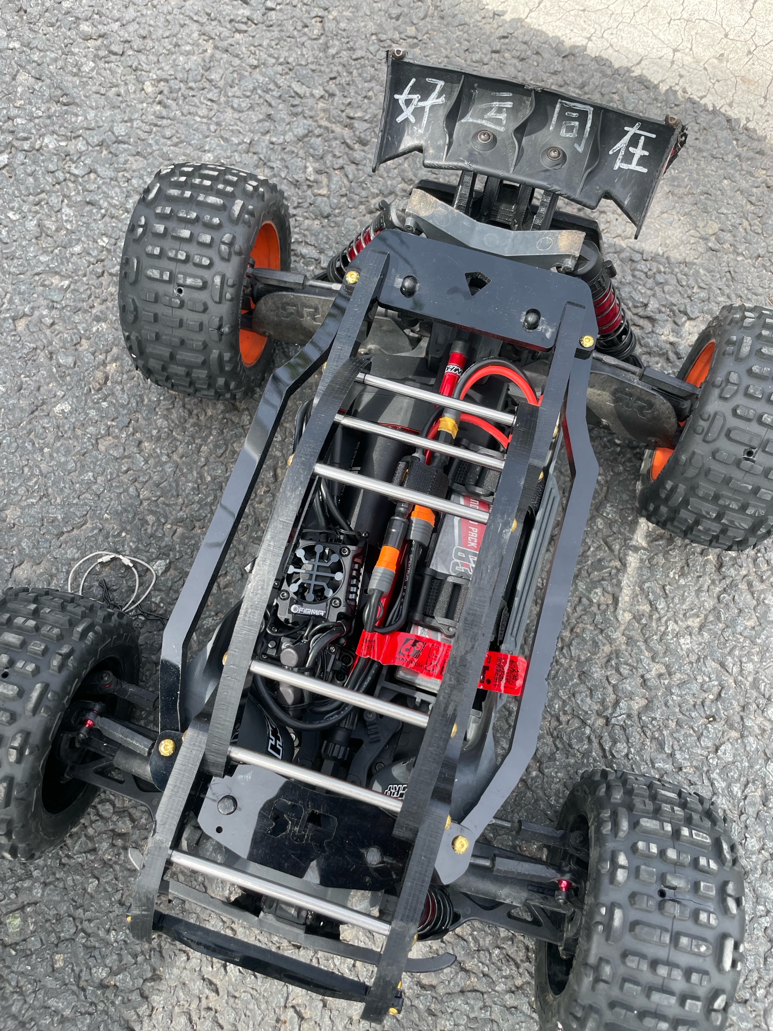

舵机+hr 舵机臂,舵机臂是必 op 的,舵保比原厂硬的多 才能拉住前轮不会乱摇影响姿态控制。移植卡屯 6S 的世派动力套装,其他都没换,包括 cvd 中传目前都是原产尼龙件。 第一次电机没锁紧位移了,导致崩了用了一年的中差大齿。还有一个是电机散热问题,36 升 40 直径 导致和传动轴的间隙非常小,小到放不下散热器…中传轴承也拿掉了。总结换上 6S 动力后,动力就强的离谱 ,反而没 4S 那么可控,大马力拉小车还得适应适应,4S 暂时是回不去了

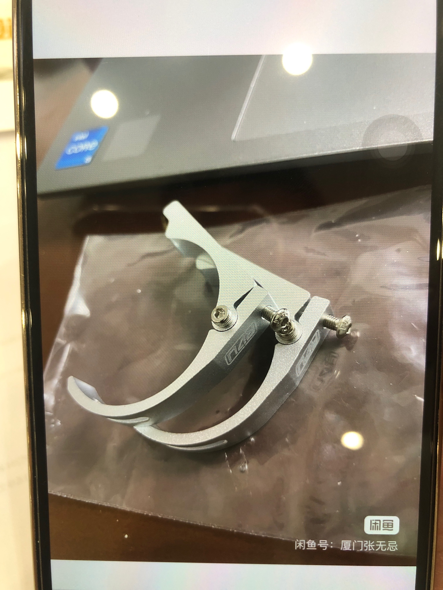

这种散热器装不进去了,还有合适电机散热方案吗

飞袖 RC 新手 发消息
发表于 25-4-22 23:06:02 来自手机 |显示全部楼层 来自: 中国广东揭阳
这种可以装
