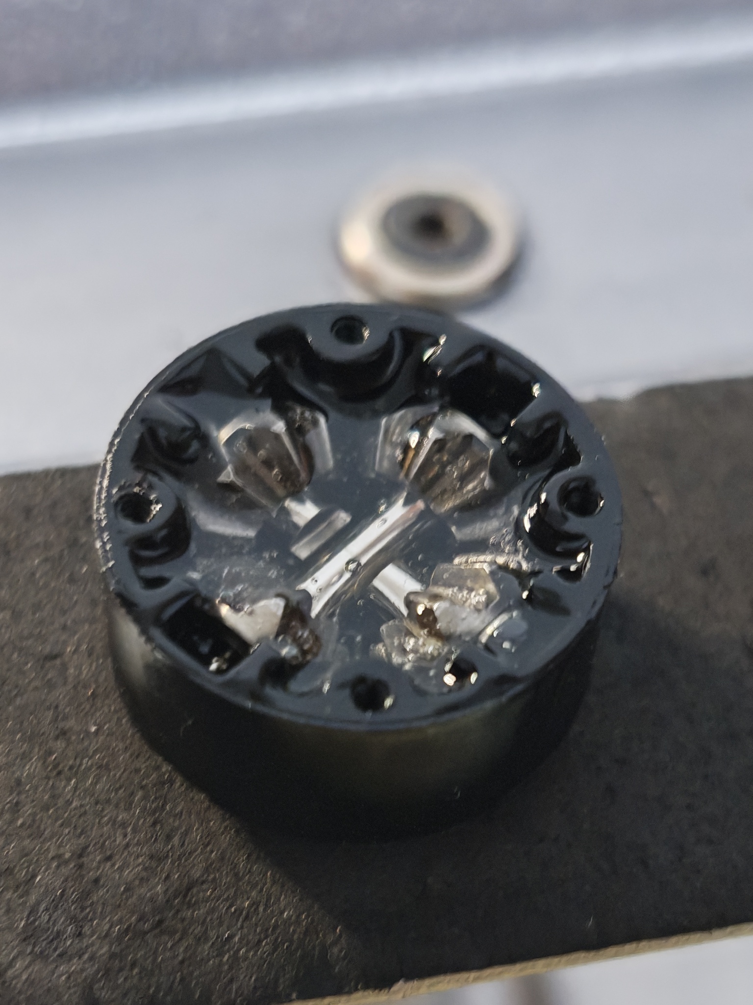

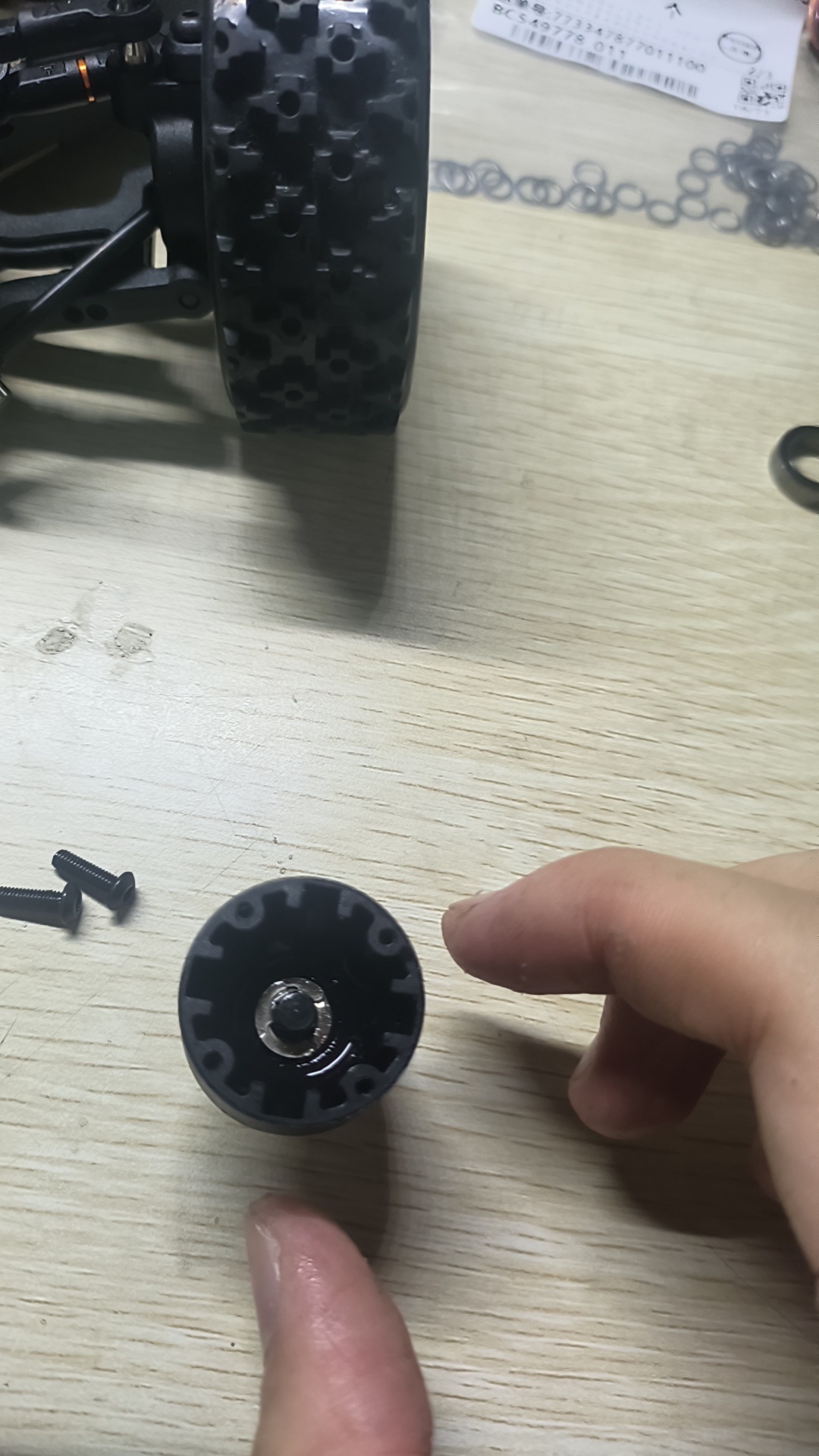

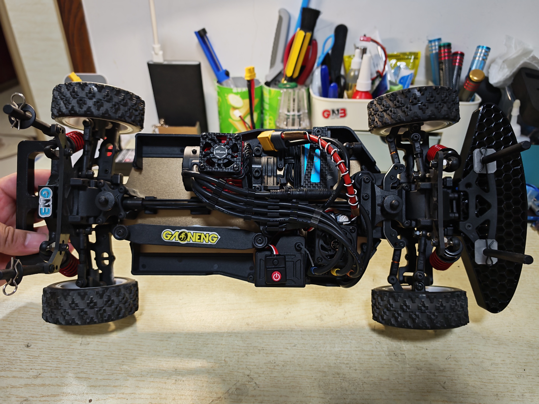

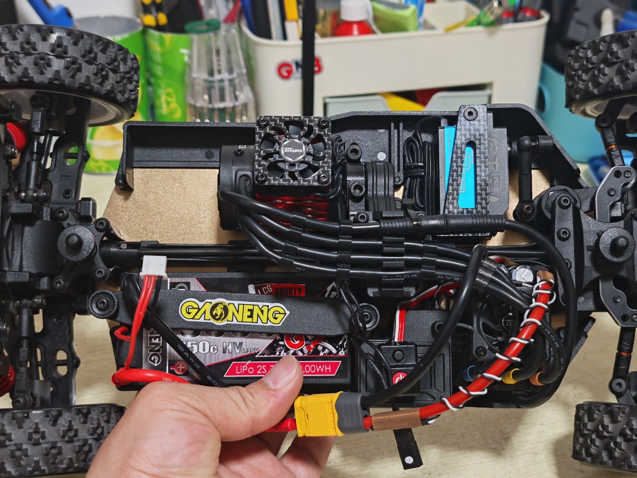

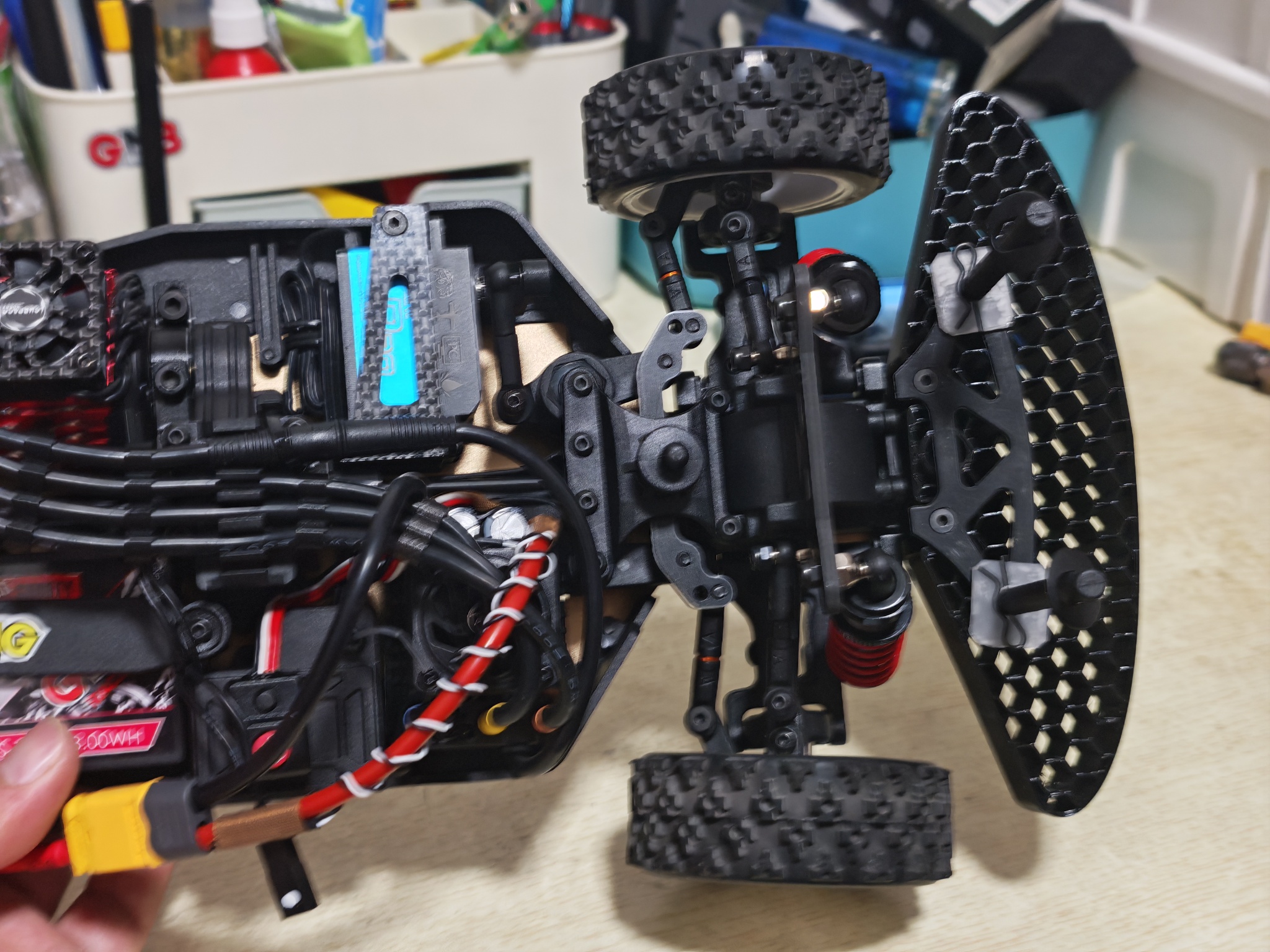

中肯评价:车是好车,需要优化的问题也是有,之后录个视频慢慢展开聊聊。
买的车架版本,少发了配件,等了一周,顺道拆开差速器换了差速油,目前设定前中后:1万,3万,5千设定。

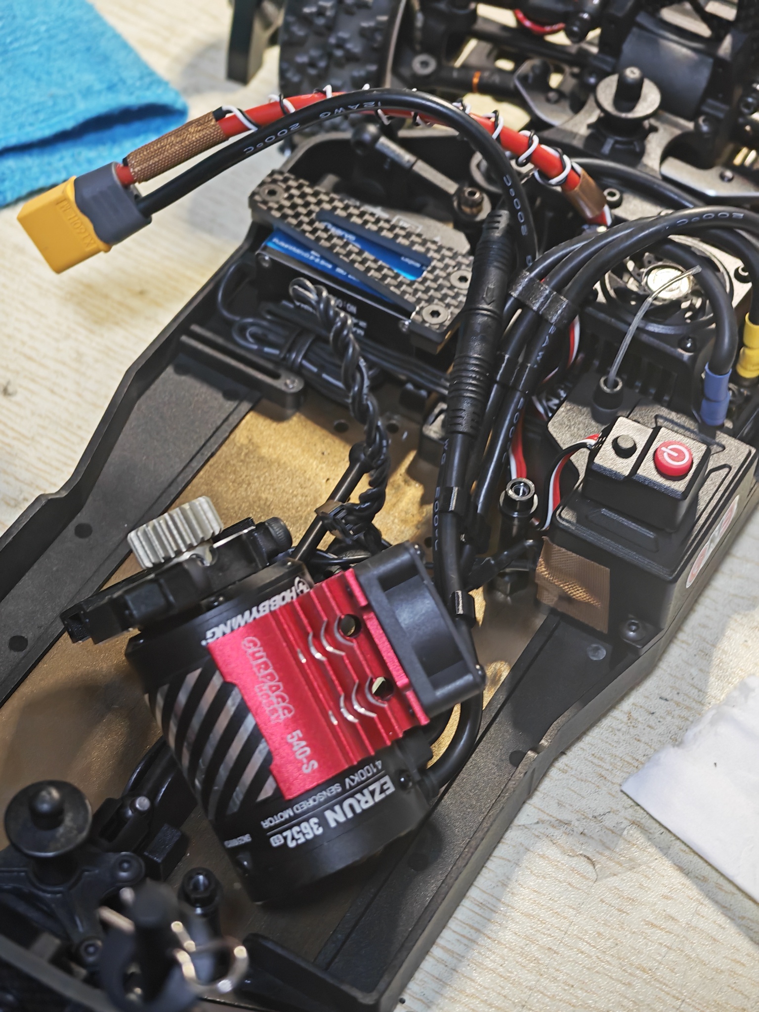

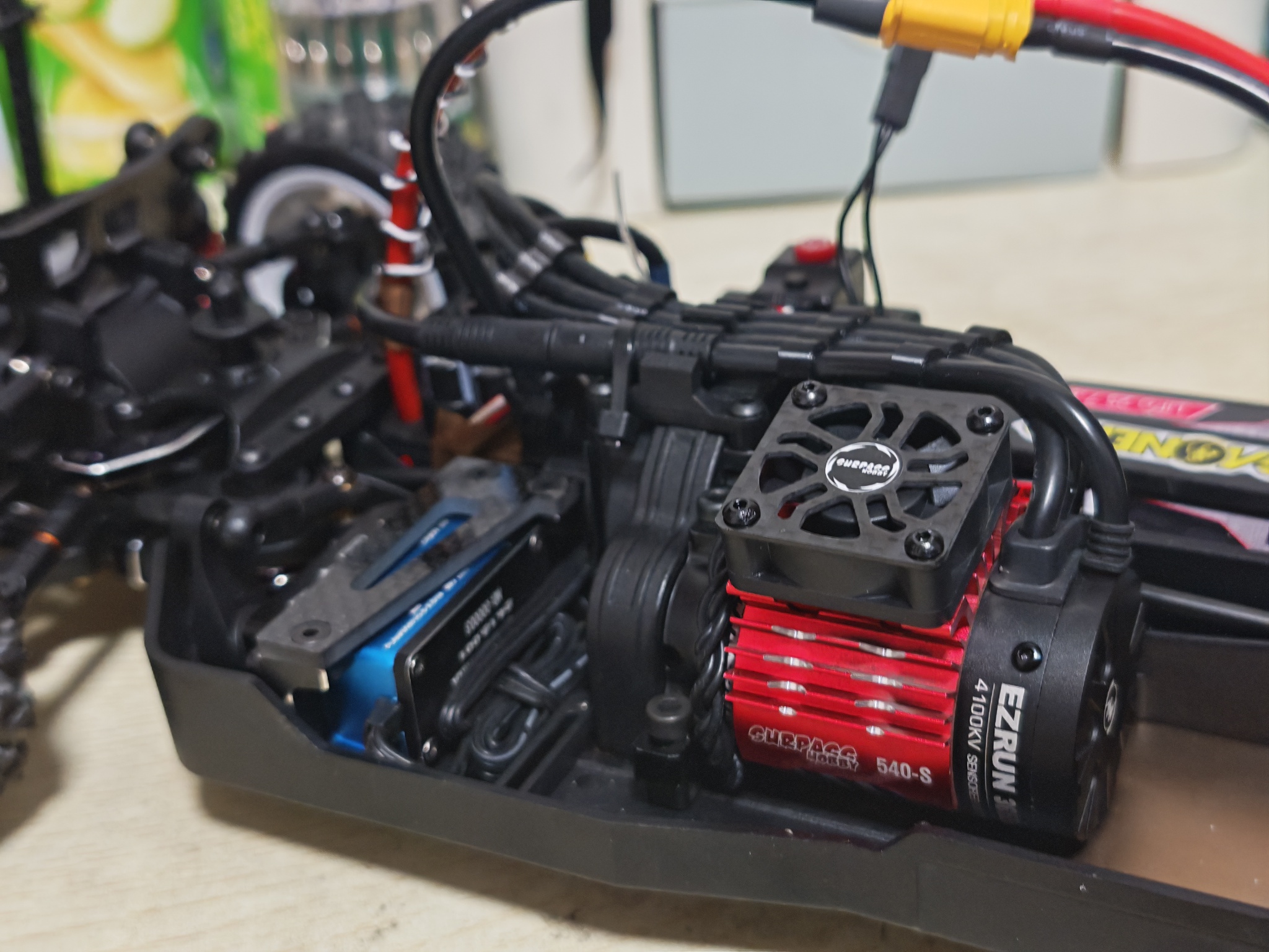

电设:max10 80a 3652  4100kv有感无刷套装,高能高压短电,富斯g11p遥控器 r7v接收机。
车壳就45块的黑色雅力士(仿)先跑跑,毕竟要下地起飞的车。
一些细枝末节
欢迎交流~

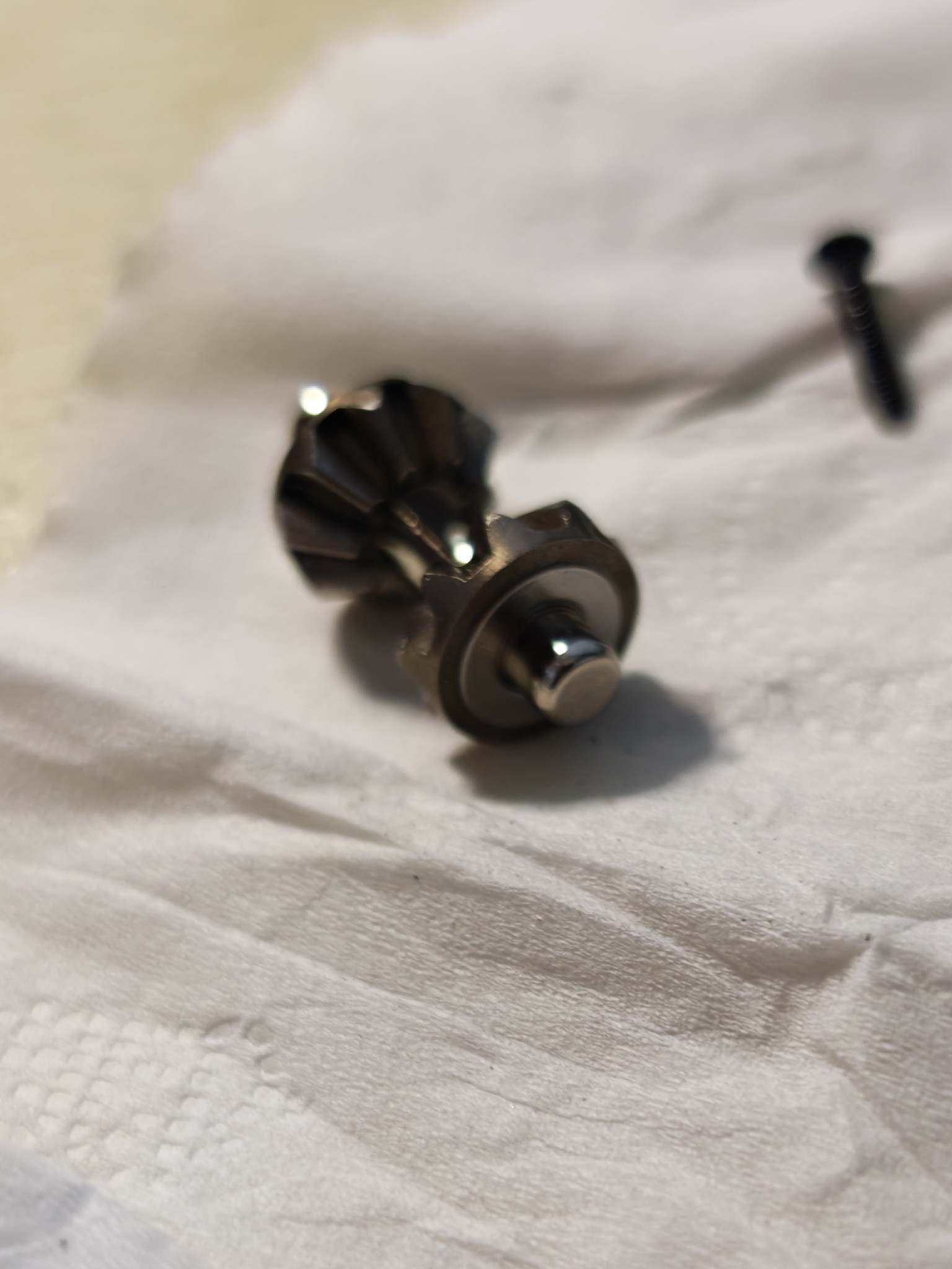

差速器用E扣真逆天,搞的心态爆炸
黄志杰 元老 Fans 发消息
发表于 25-4-23 05:14:40 来自手机 来自: 中国福建厦门
平凡的大叔 发表于 2025-04-22 23:54
差速器用E扣真逆天,搞的心态爆炸
这个的确很反人类

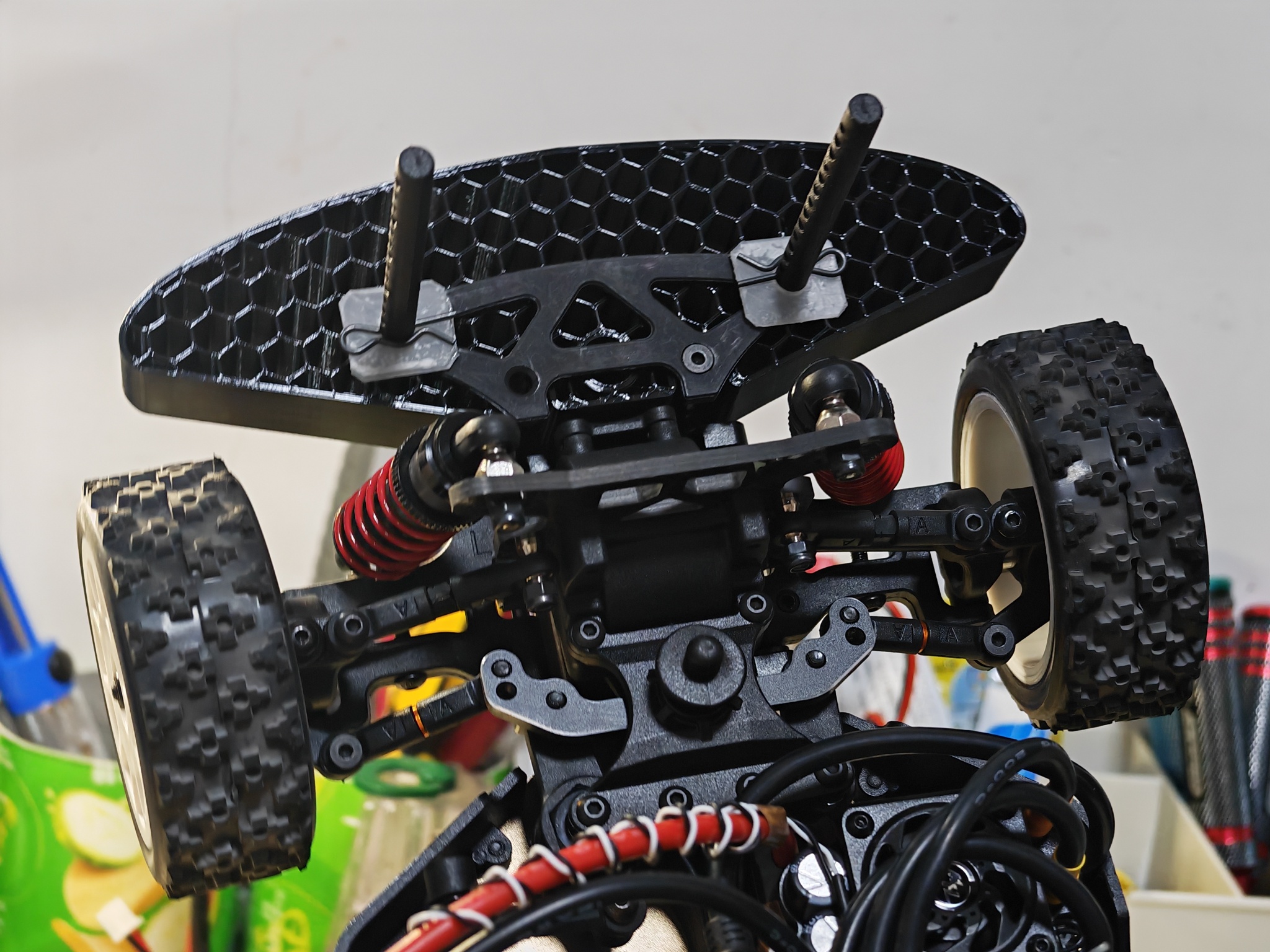

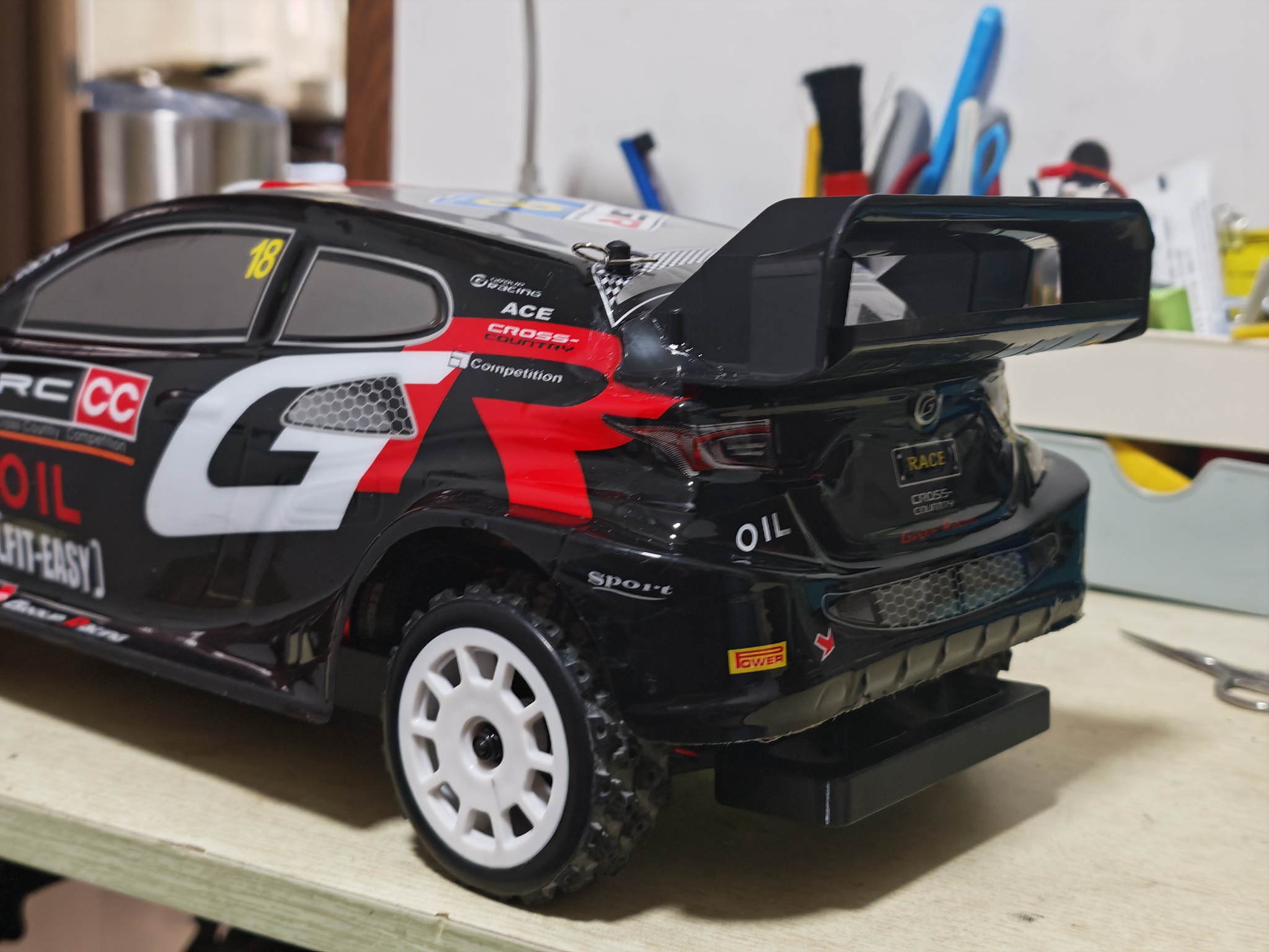

前防撞和车壳适配度怎么样?有缝隙吗?后面那个提手我觉得还不如不要,真的丑,等看看有没有打印佬出好看的扰流板
点评
黄志杰  我的这个黑色车壳刚好,前面基本顶着,很棒  详情 回复 发表于 25-4-23 17:05

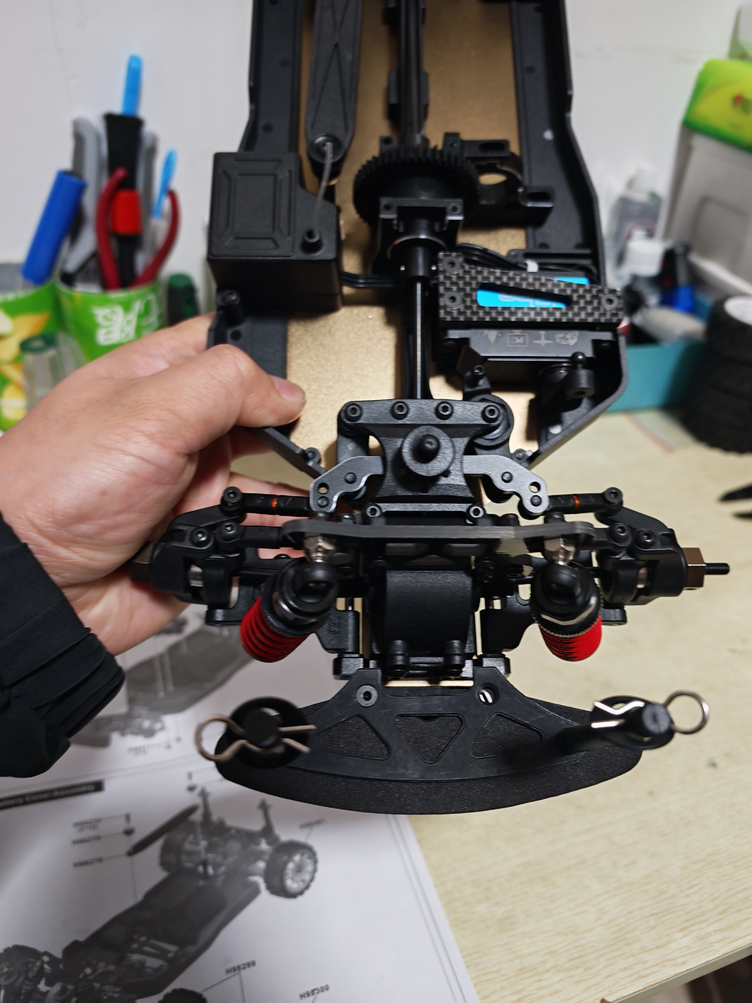

我最近看到好多人都说少了配件,问问你们少了啥配件
点评
黄志杰  少了前防撞的金属柱,还有舵机拉杆球头套  详情 回复 发表于 25-4-23 17:04
少了前防撞的金属柱,还有舵机拉杆球头套
