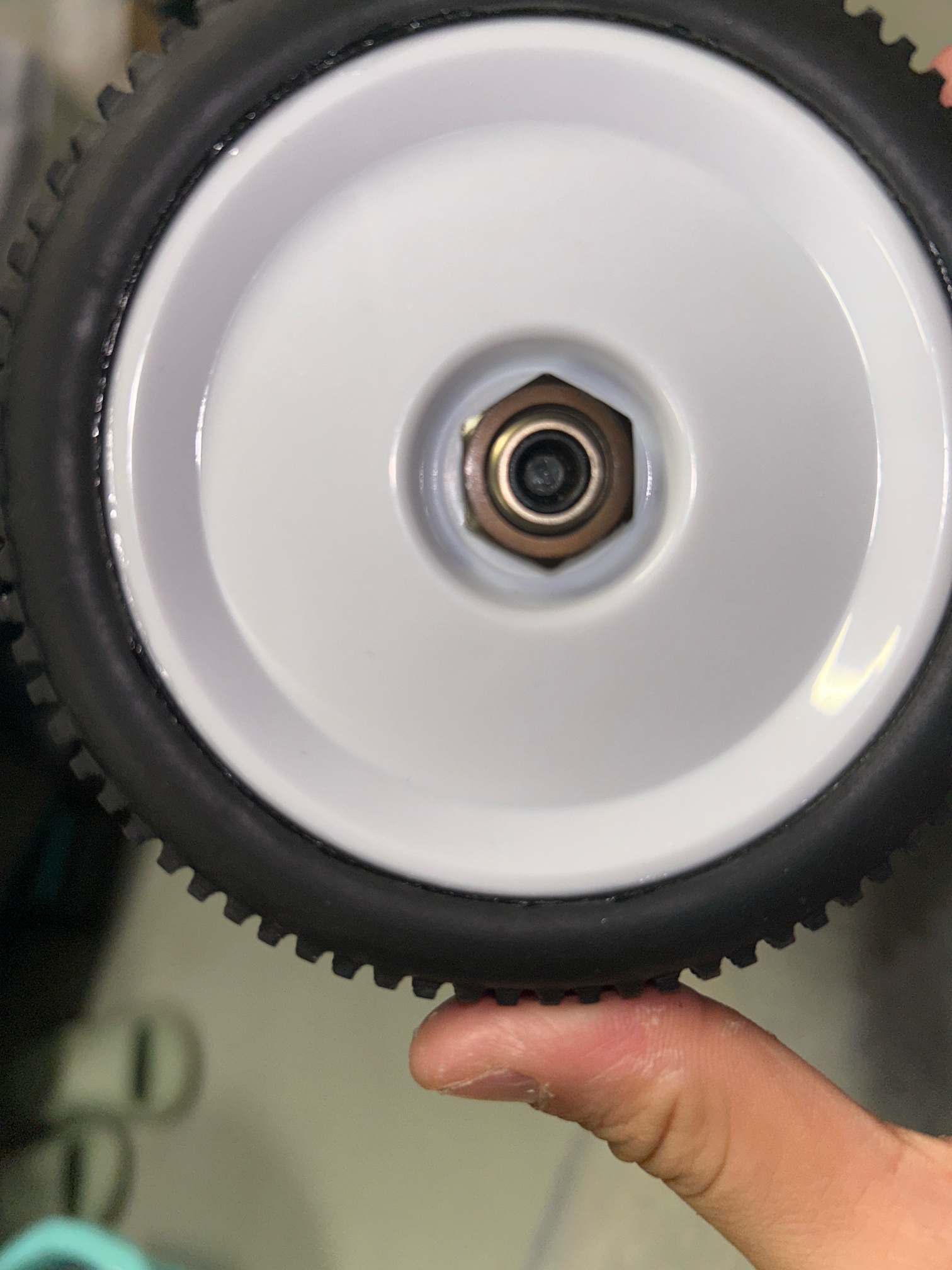

感觉结合器有点松了 想加固一下 结果发现里面有一个硅胶盖 搞不开 可以暴力拆么

看不出有什么问题,直接用17mm套筒拆下

就是结合器里面本来露出来的基米螺丝被硅胶挡住了 没法拧嘞

任性的国王  机米螺丝内六角里面都是胶? 买个锥子烧红扎之。  详情 回复 发表于 25-4-23 23:54

用锥子挑开

用钳子钳住狗骨销子,另外一头用扳手拧或者接合器扳手拧
