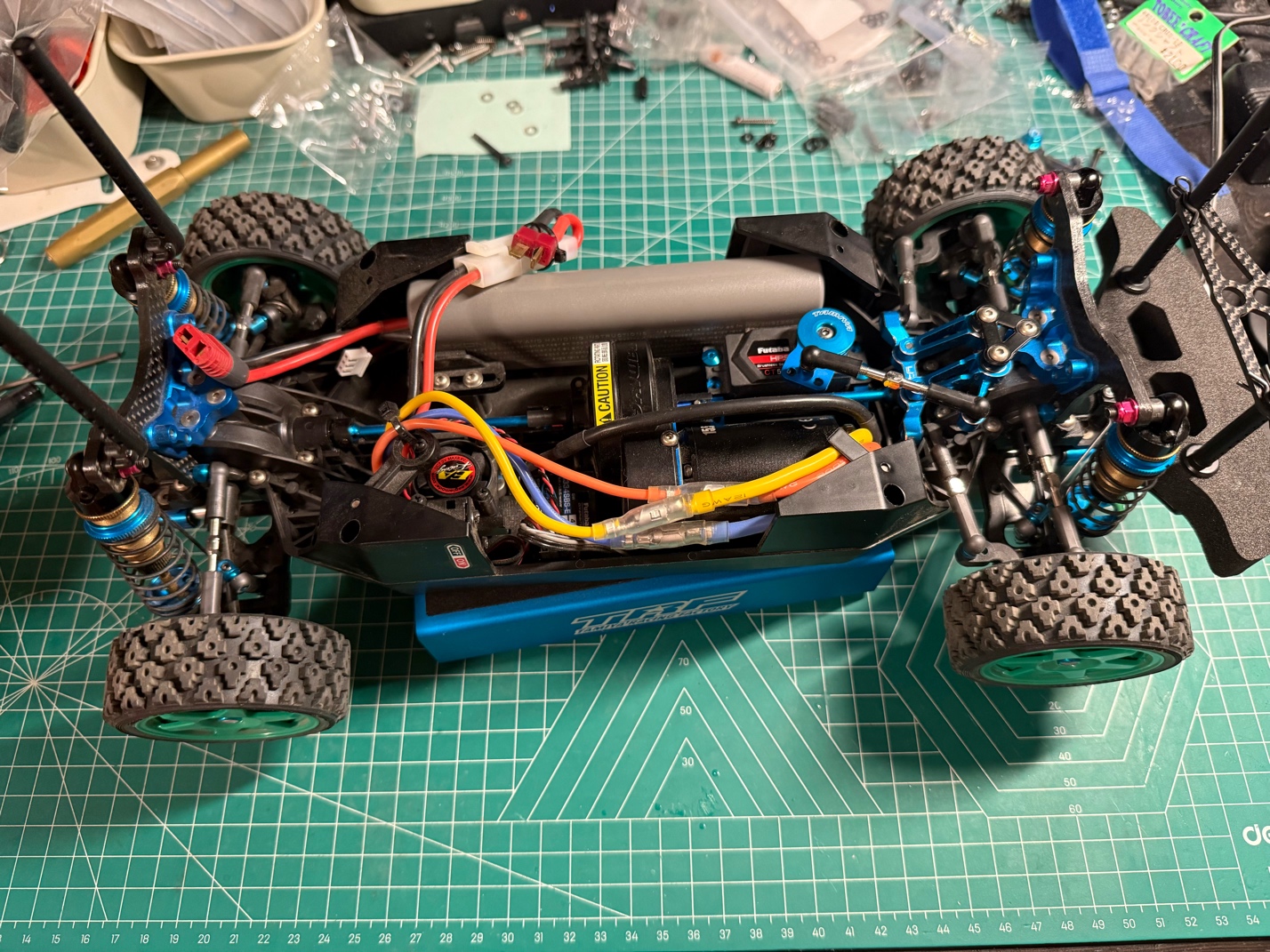

前后中差油就是原厂配置。装好整整两年全积灰了,中途还被我拆了中差和马达。所以这次光是把马达和中差装回来。

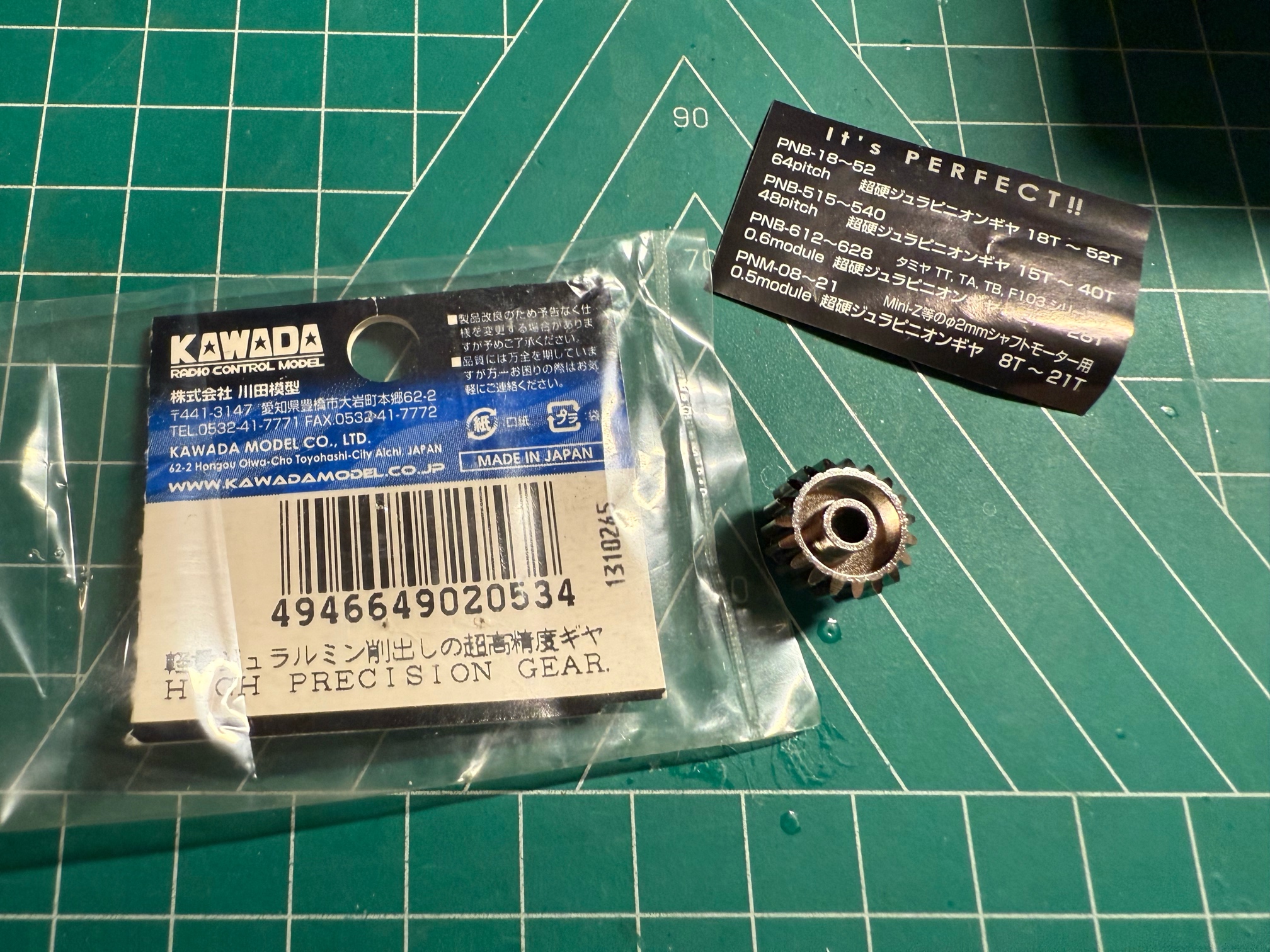

原来的马达齿被我装到不知道什么车上面去了,重新换一颗

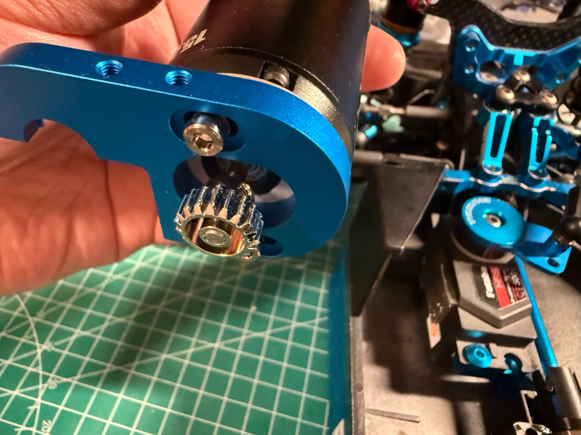

15.5t无刷有感, 不确定适合多少t,就按照原厂默认19t了
今天广场平地溜了几圈,竟然操控贼顺。 就是前车壳柱在加速的时候抖个不停。临走发现前防撞的尼龙底板螺丝没上紧

kawada这个是06m的吗
点评
big8ear  是的。有64p的,xv02上面选06模  详情 回复 发表于 25-4-23 14:37

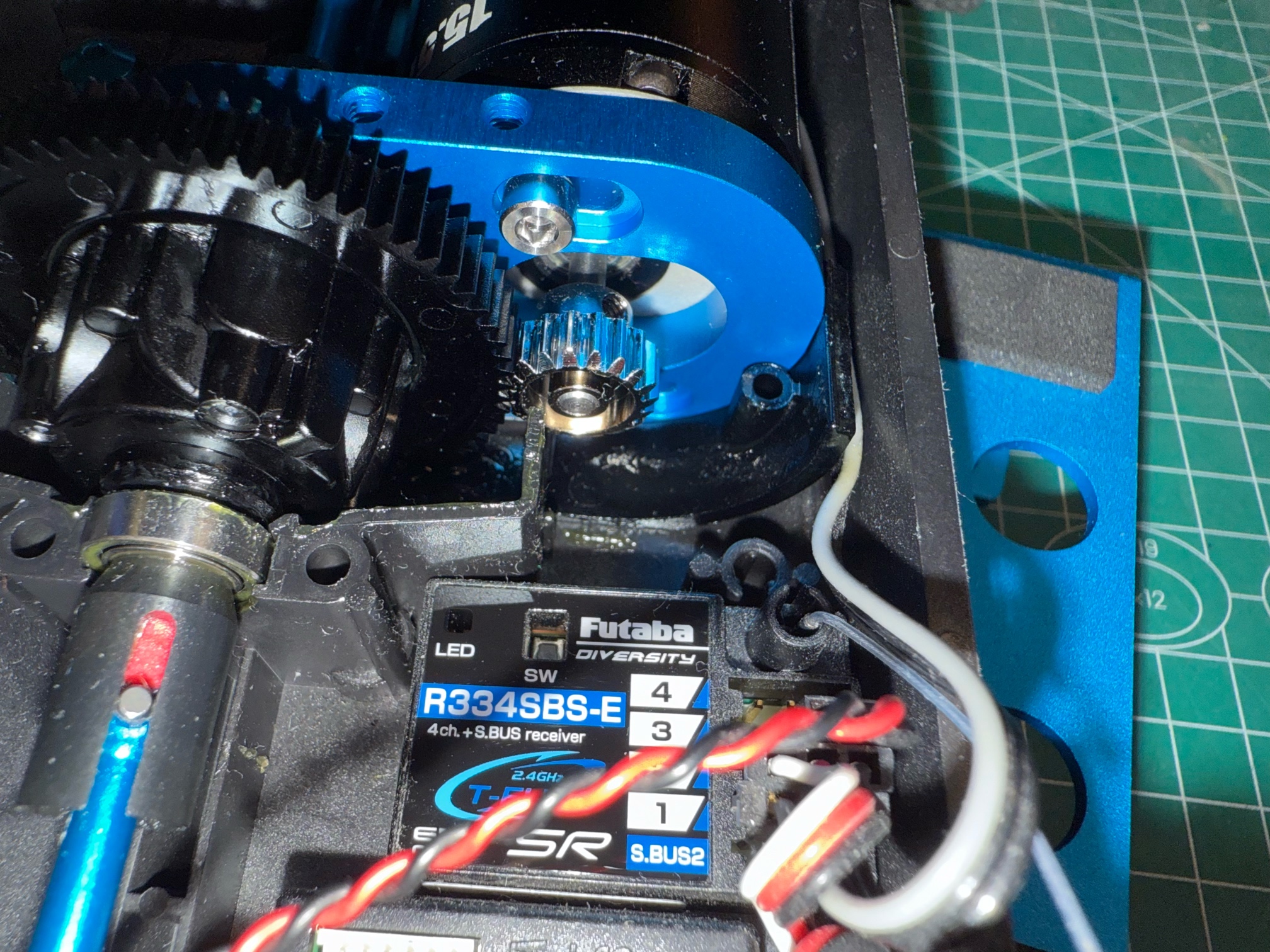

噪音怎么样
点评
big8ear  噪音会小点。  详情 回复 发表于 25-4-23 21:38

点评
z337263952  你这中传有一定旷量吗 左右摆?  详情 回复 发表于 25-4-24 00:11

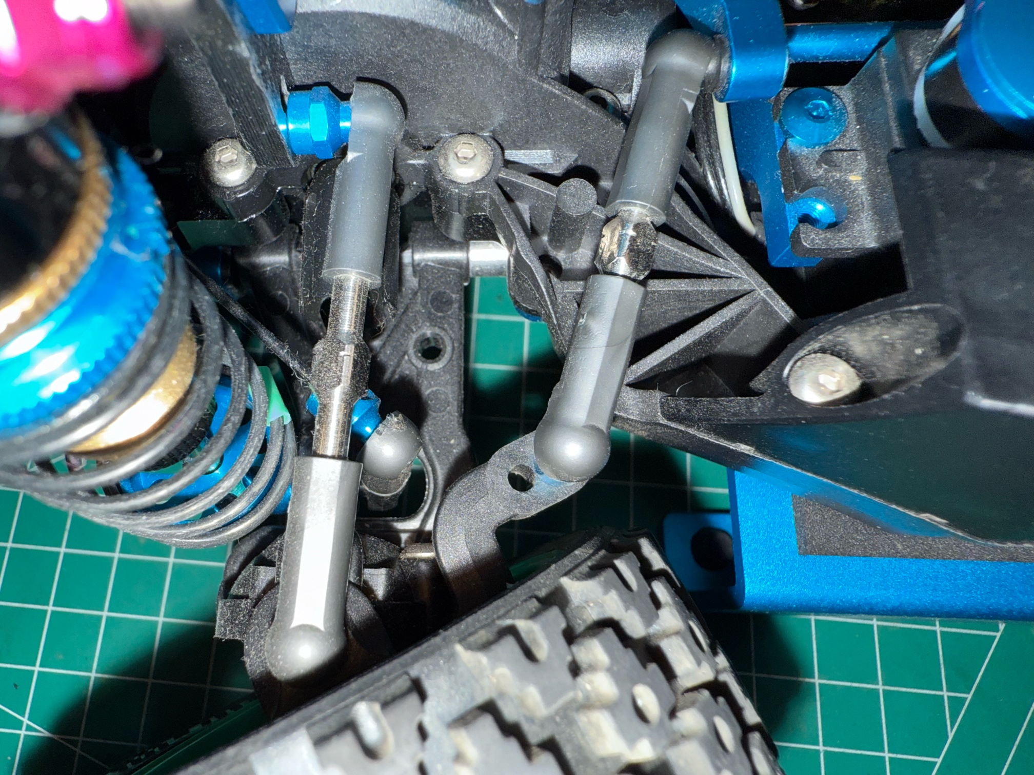

发表于 25-4-23 22:03:59 来自手机 |显示全部楼层 来自: 中国上海
今天检查车架又发现几个问题

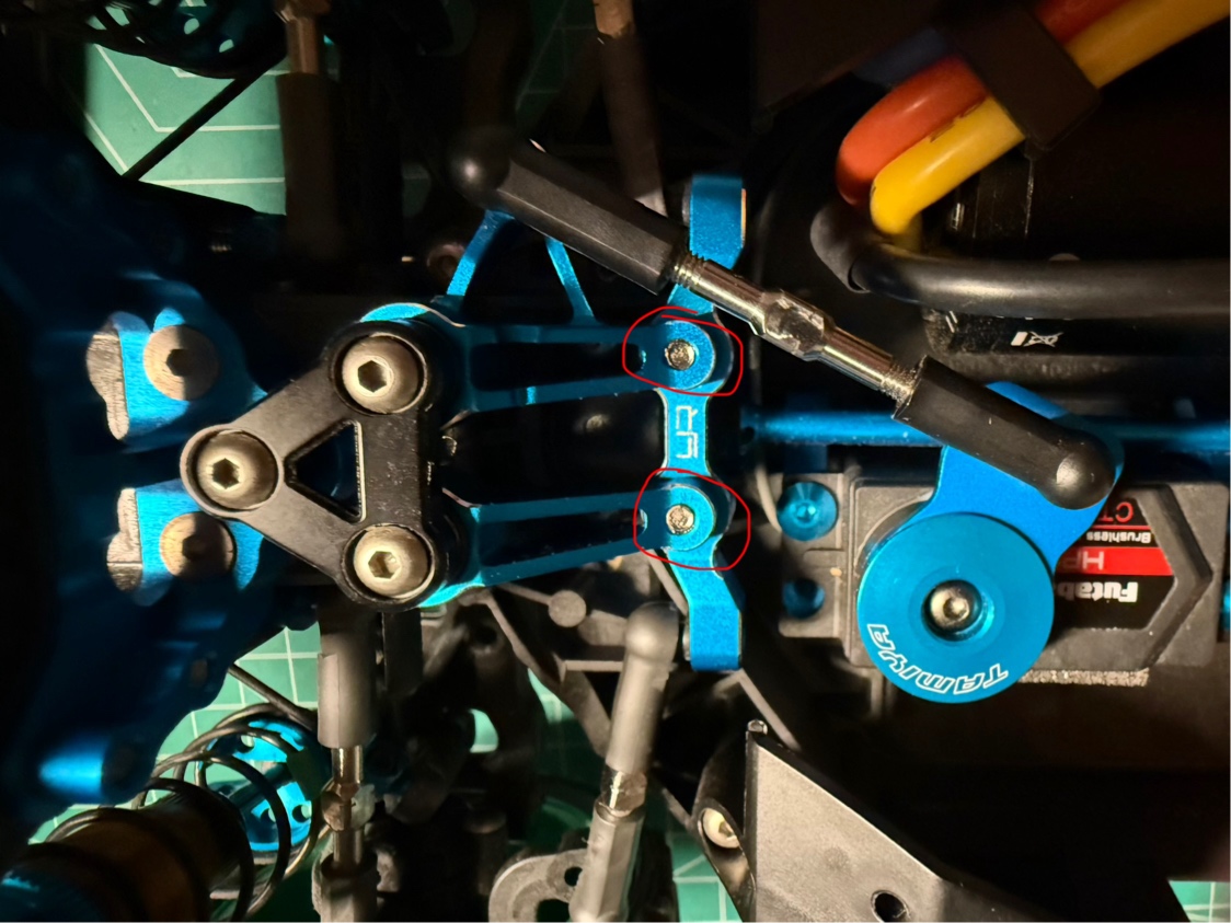

一个是转向拉杆图中标注的两颗螺丝,也不知道是不是车子放久了,今天开完会来发现拉杆松松垮垮的,竟然有一颗螺丝松了。然后就是这两颗螺丝全部上螺丝胶重新拧紧

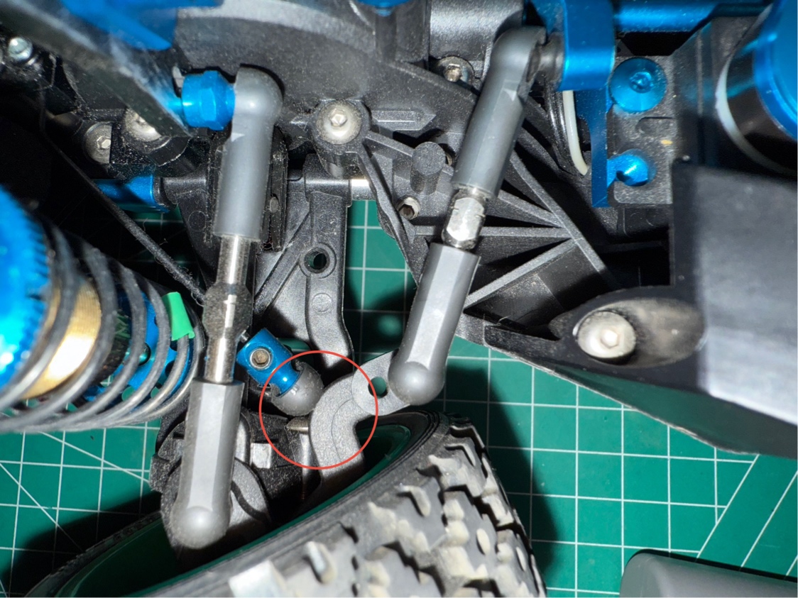

第二个问题(图二)是前防倾杆球头放太长了,导致最大转向的情况转向接杯抵住防倾杆球头,进而整个舵机座连同底盘前部都跟着扭转形变。
调整之后如图三
