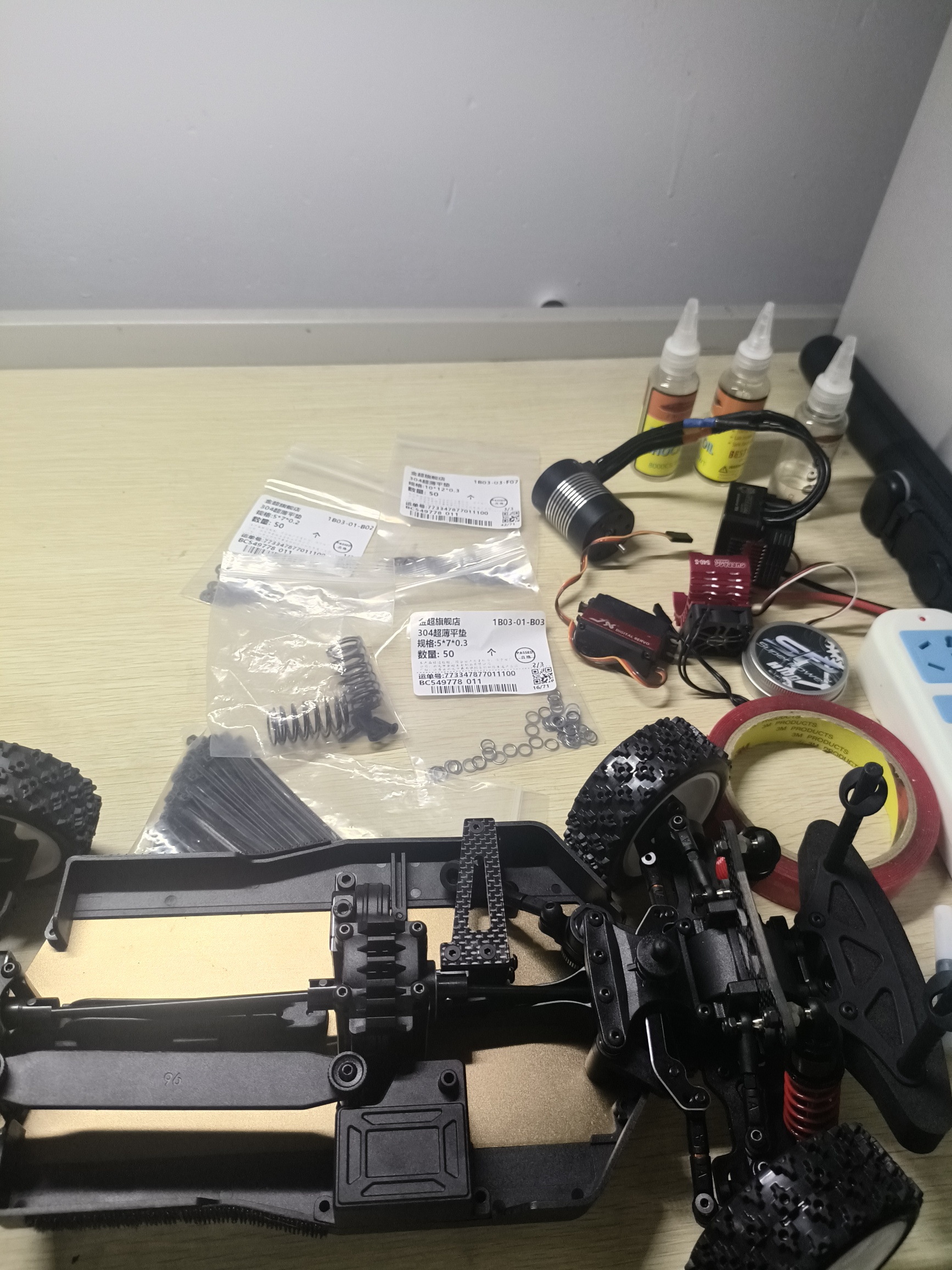

从平头哥群友那里收了套电设,结果线短了,只能和4tec的电设换一下

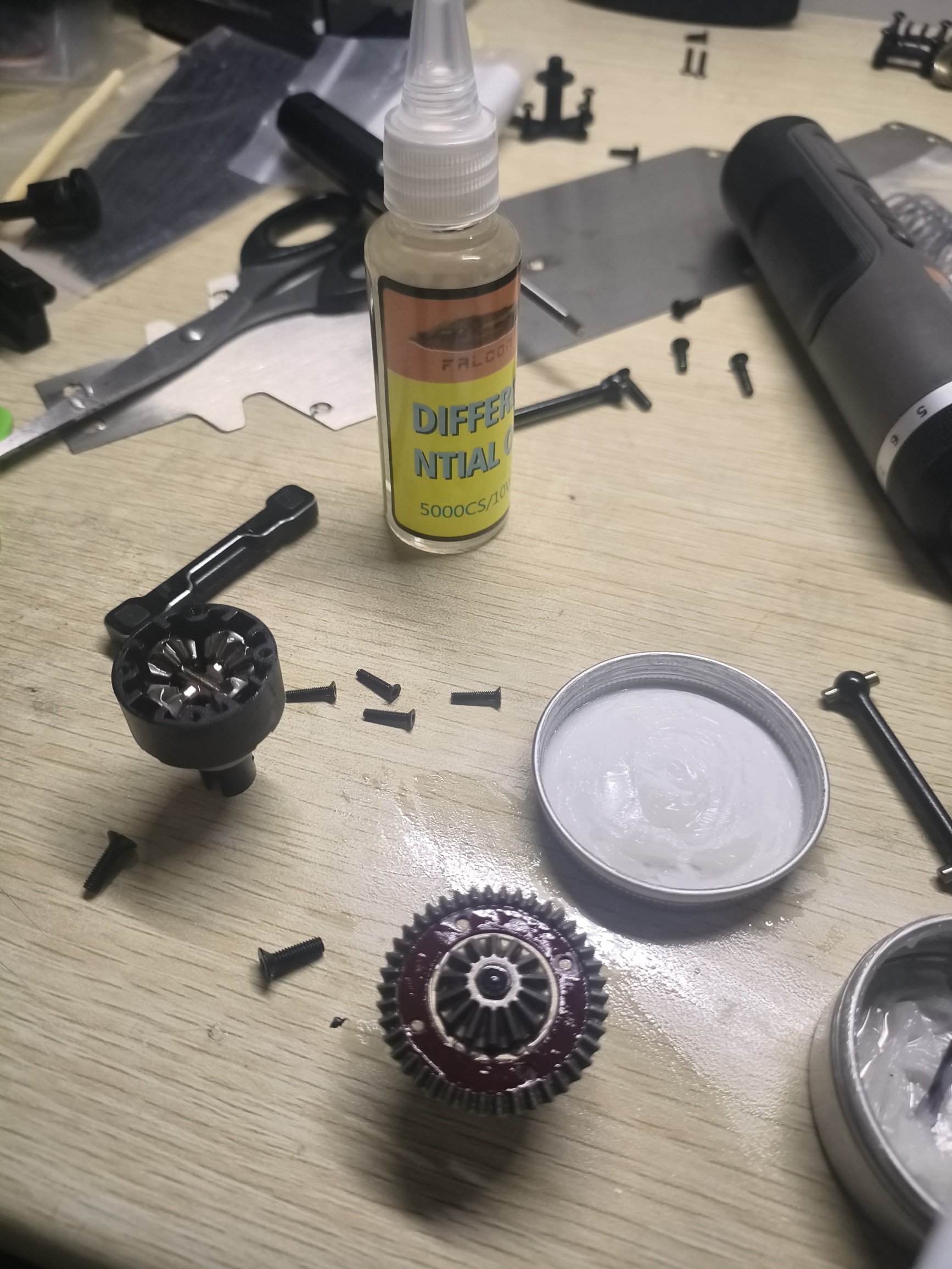

[目前差速油设定8k8k5k]

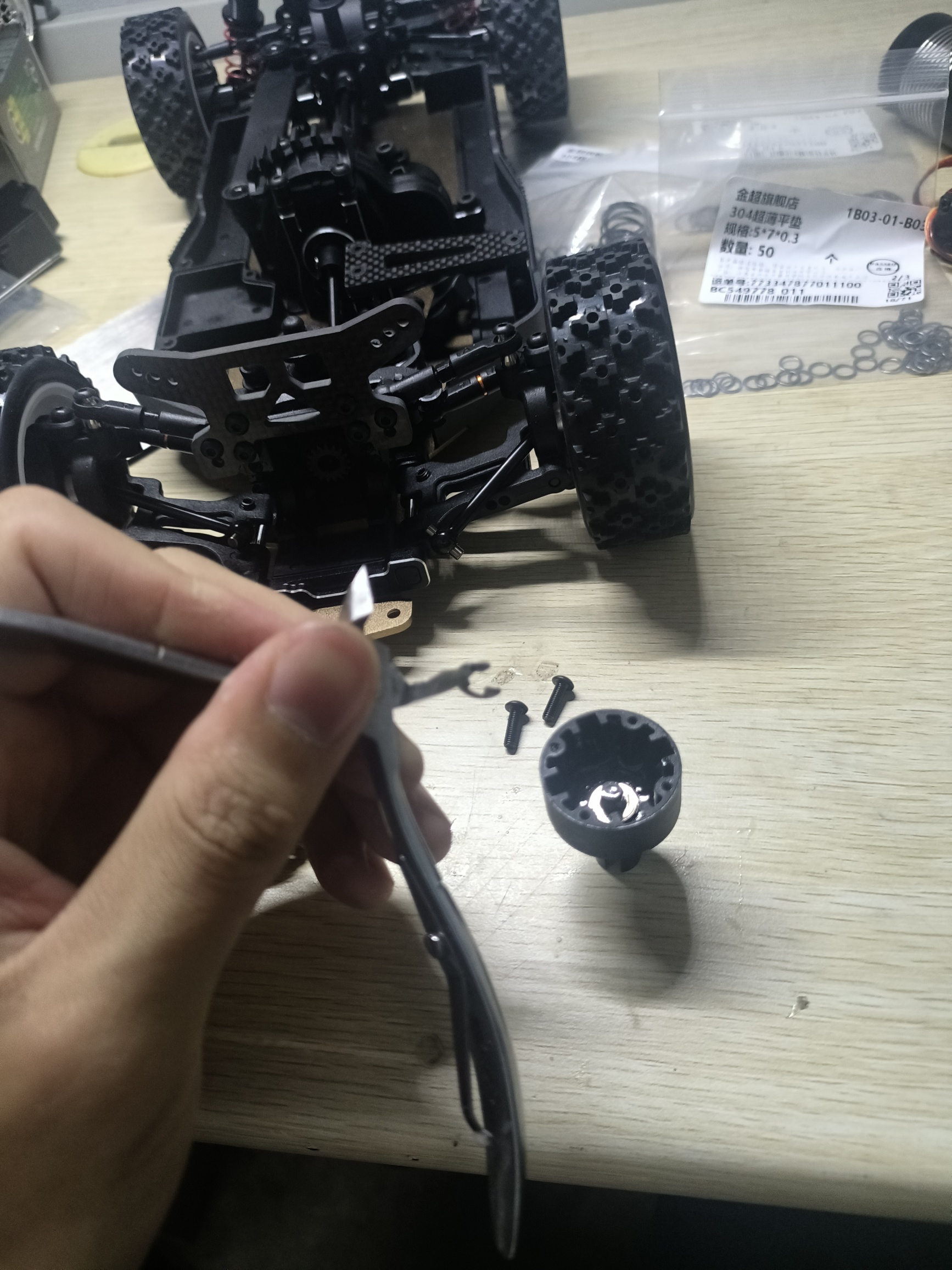

垫片我都准备好了,结果硬是被E扣折磨了一个点

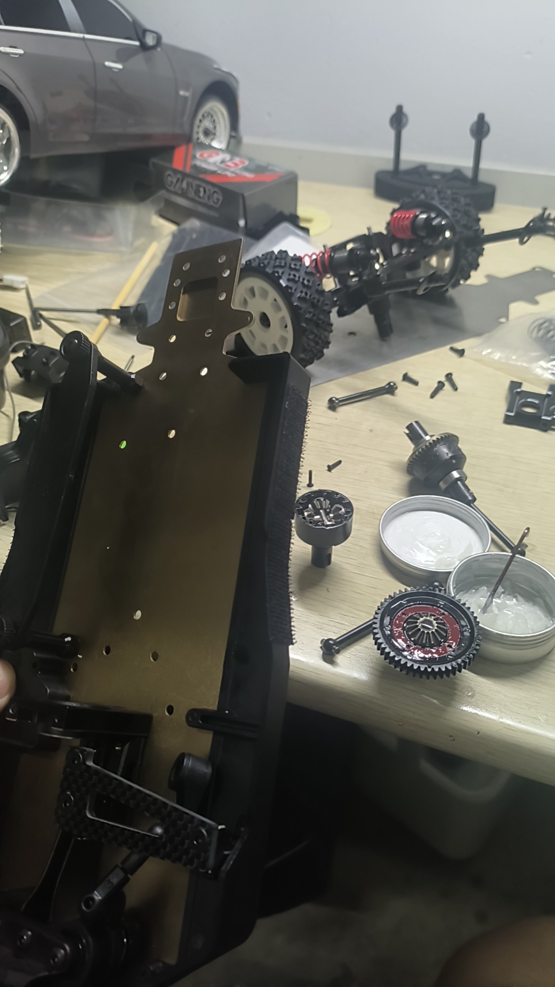

前差加8k油
四齿差速没的说,小伞齿看着挺粗壮,大伞齿感觉差点意思,等下地试试,不过还没看到这里玩扫了,应该问题不大

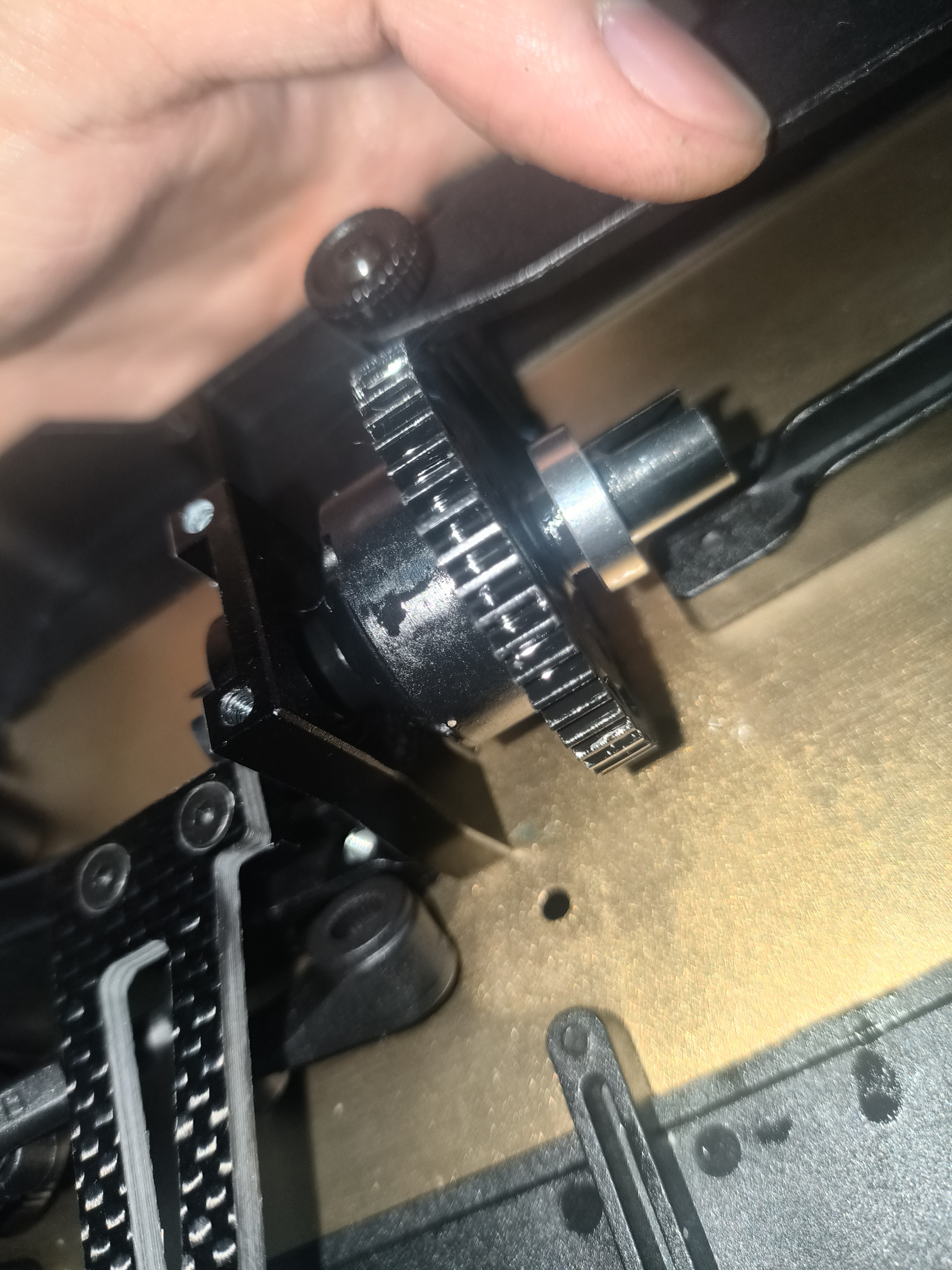

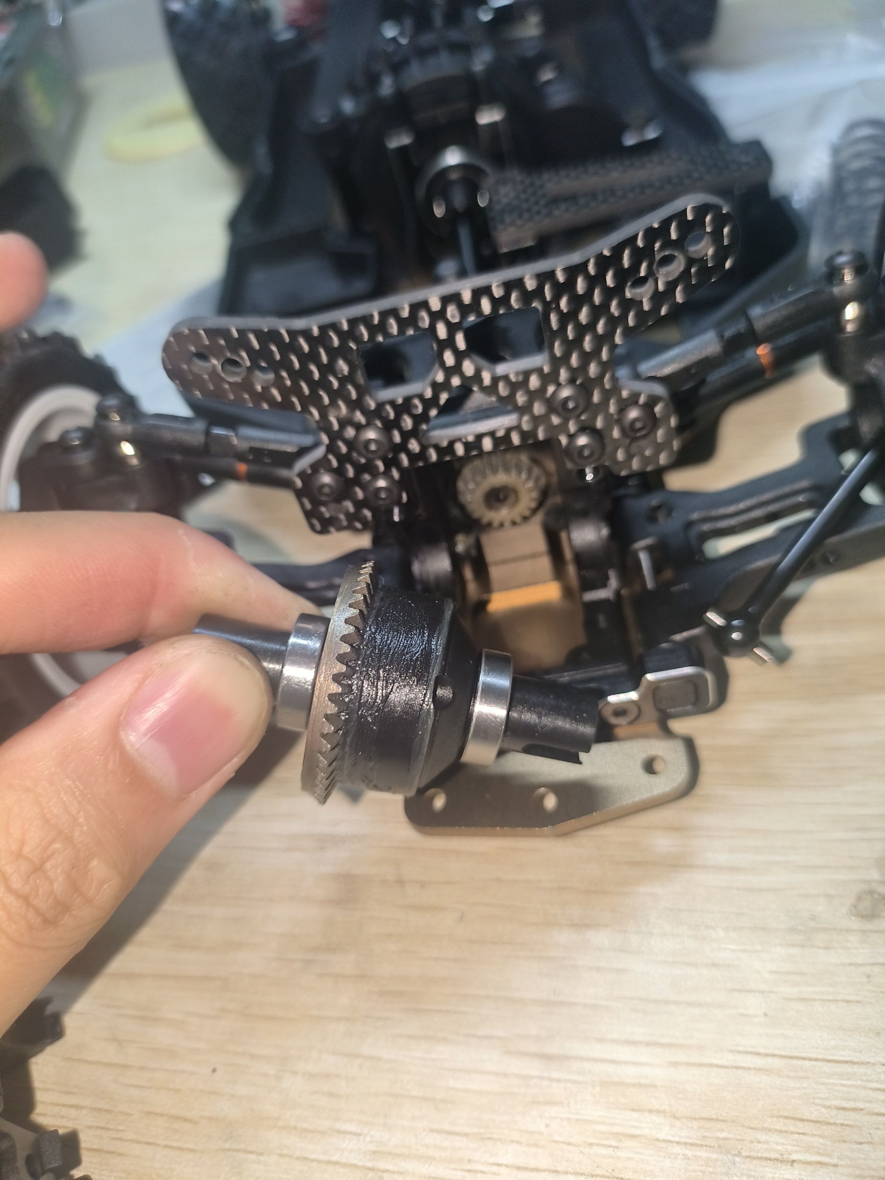

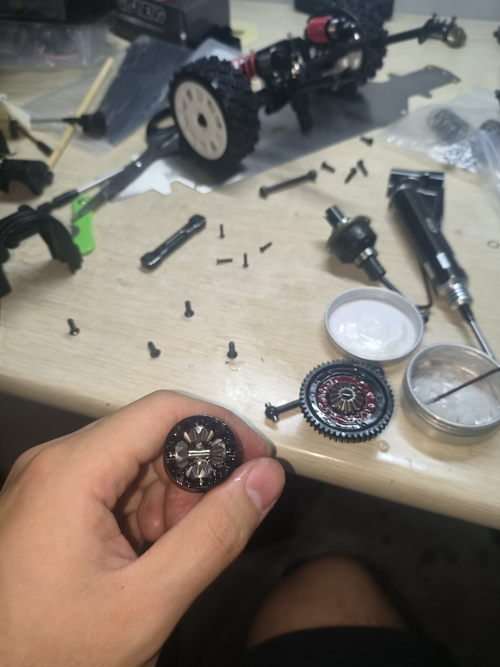

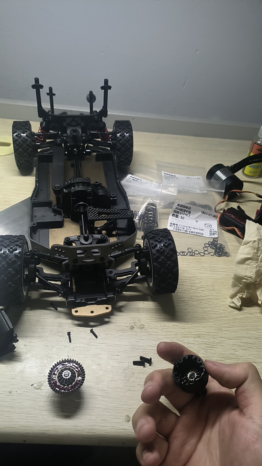

前后差速大伞齿一侧结杯有虚位,中差也是,原厂都是晃的
准备加垫片,0.2mm的,结果加完e扣死活按不上!正常差速器这里都是硝子卡住的,我不知道为什么鸿诺要用E扣,太反人类!
本来位置就刁钻,于是卡了我一个点。
一气之下不加了,鸿诺群友也劝我不用管,等啊渡的op结杯(千万别是e扣了
好不容易按回去了,有虚位就有虚位吧,不管了,接着换中差油,加的8k

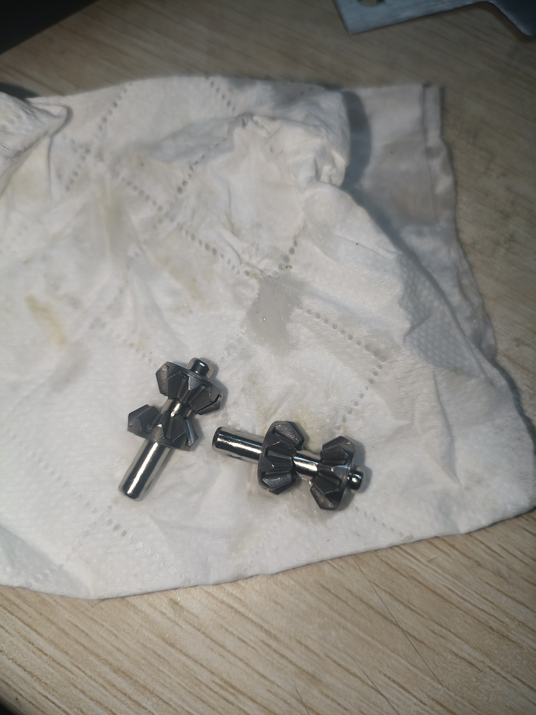

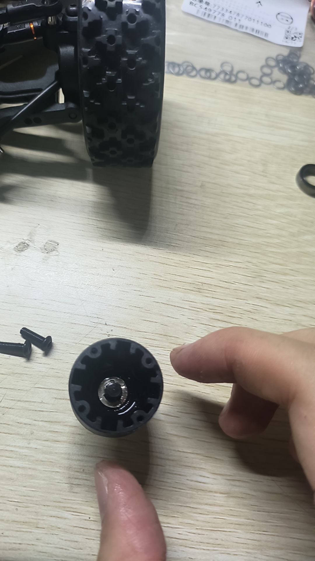

结果图二这里滑丝了(你们一定要加热,这螺丝胶跟不要钱一样!)
最后是后差速,加5k的油
因为当时心态有点崩,没怎么拍图片

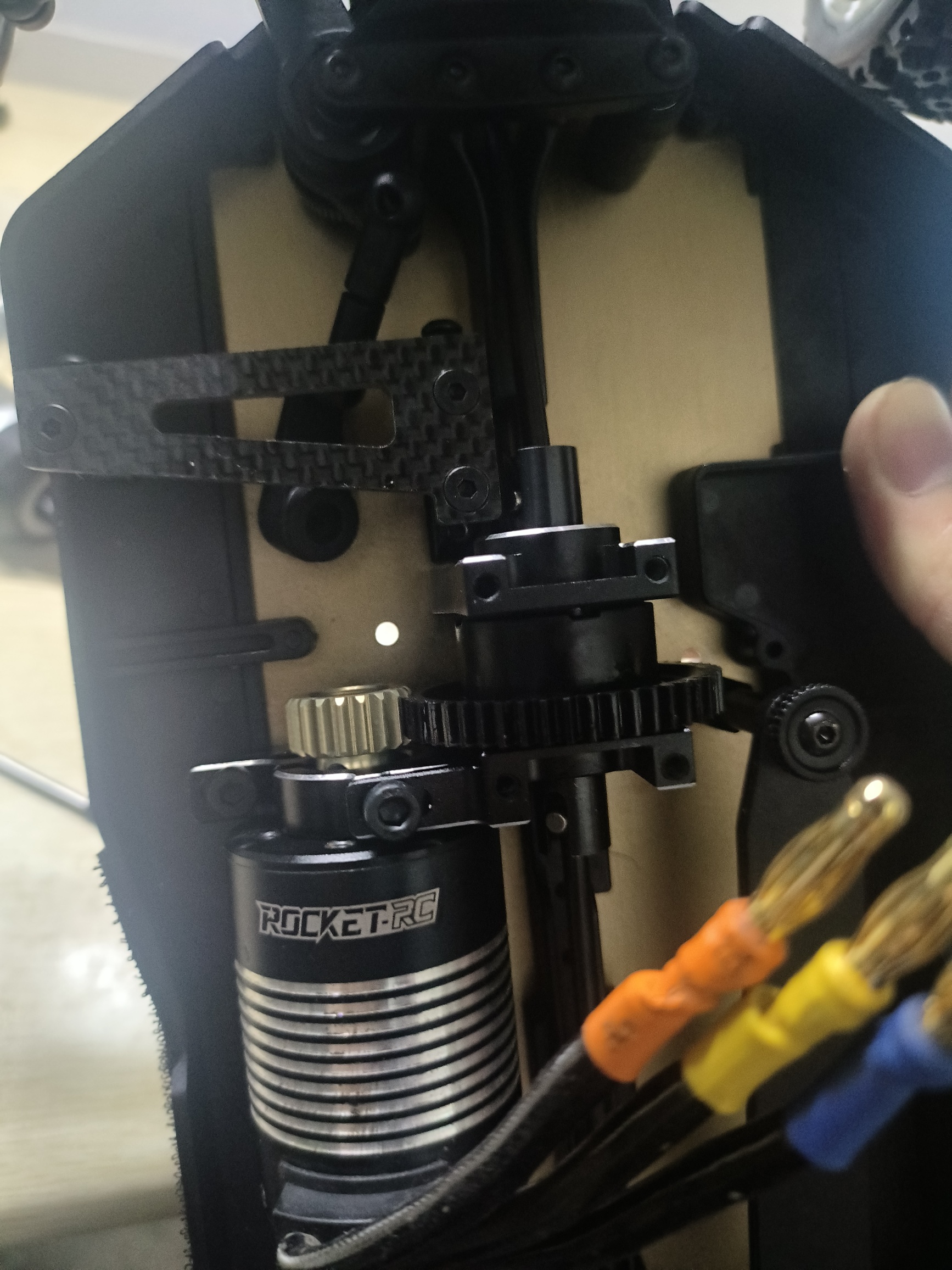

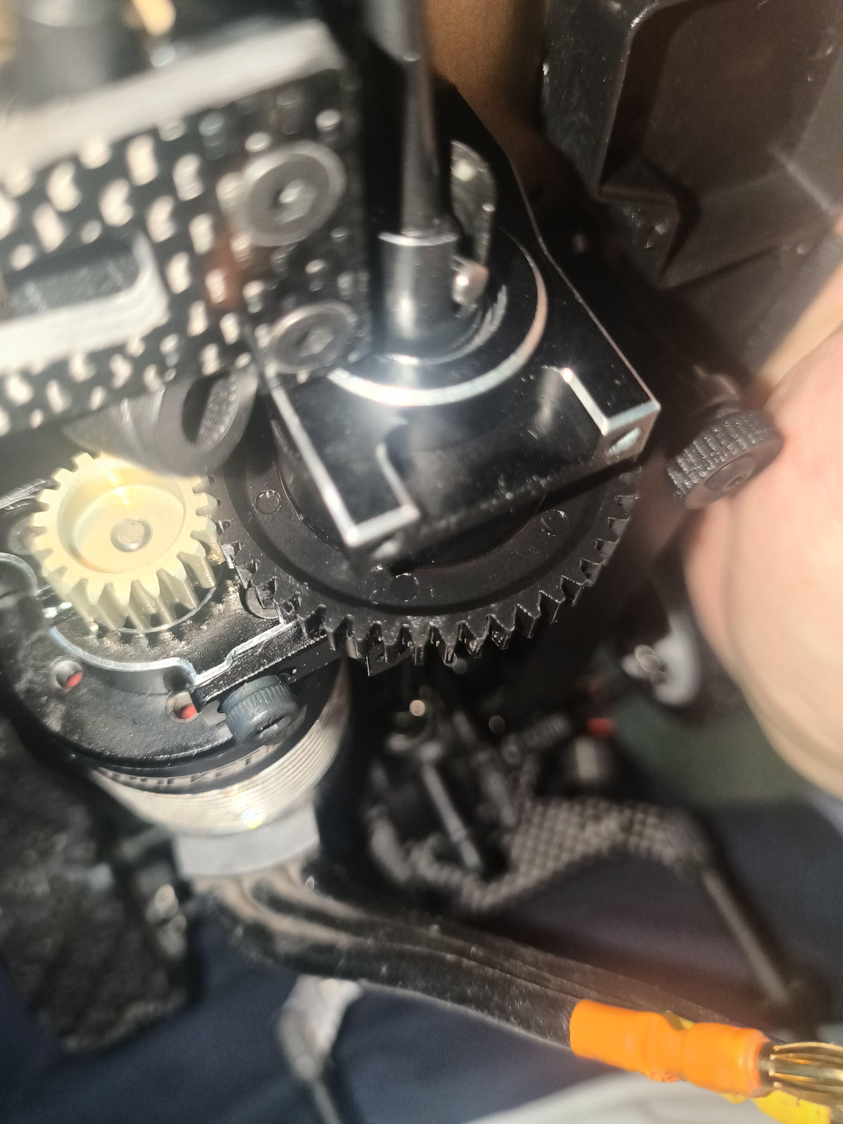

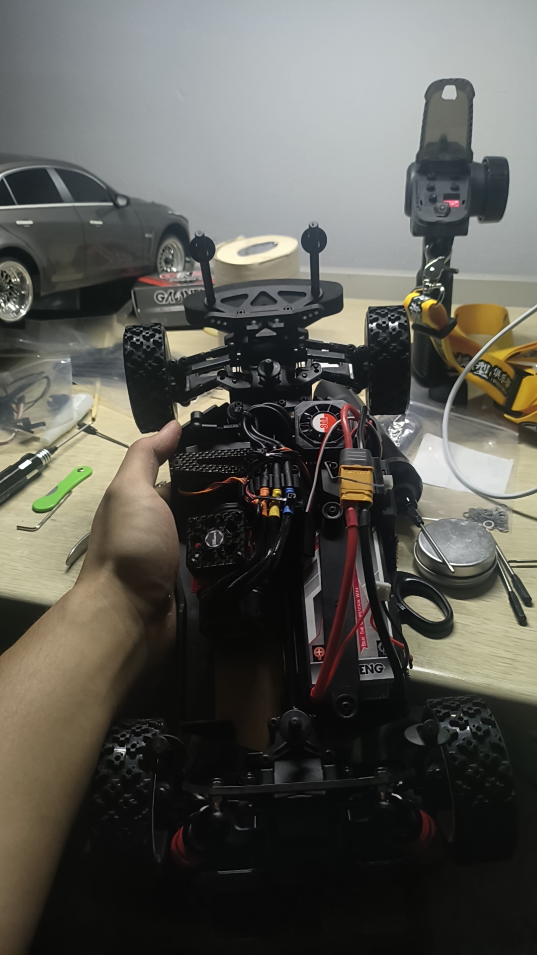

然后是按电设,超越旺80a,7700kv电机,还有个不知道什么牌子的短身舵机,用小飞象反应都很快!有点小惊喜
细心的朋友可能会发现为什么没有提到避震,因为时间不够了,学校已经熄灯,不能打扰室友休息,于是明天再搞
正好一起上车尺调数据

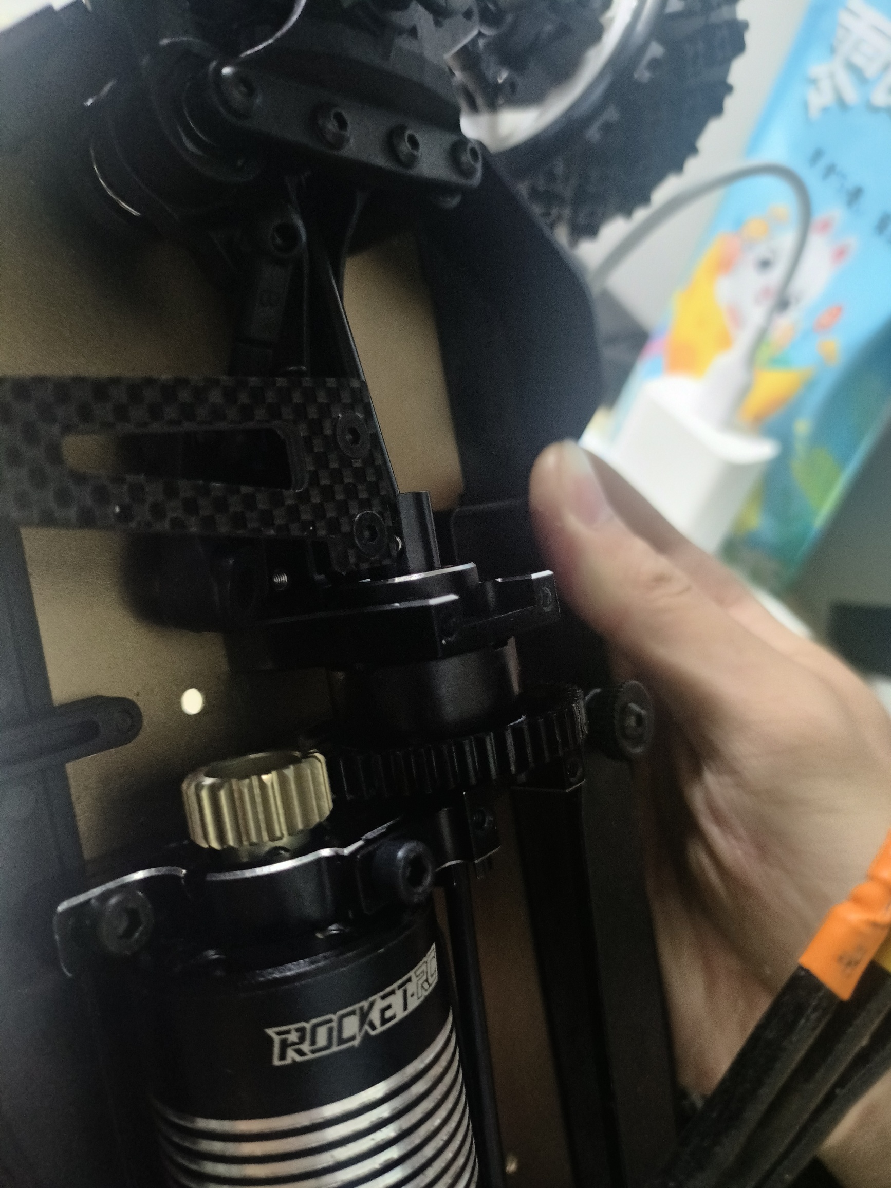

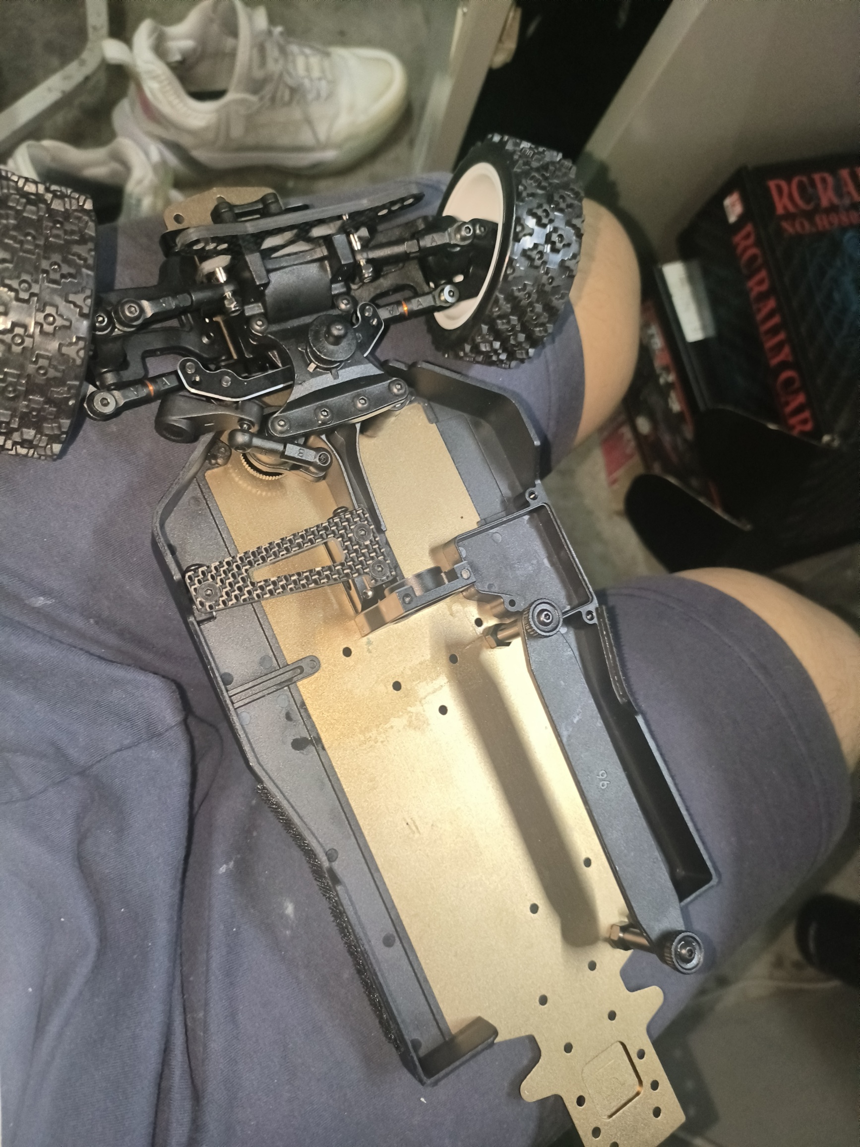

忘说了,拆四颗螺丝就能打开波箱取出差速器绝对好评!快拆波箱很方便

请问中差也是快拆结构吗,要拧哪几颗螺丝啊
平凡的大叔 超级 Fans 发消息
发表于 25-4-23 08:20:38 来自手机 |显示全部楼层 来自: 中国辽宁沈阳
中差不是,中差壳两颗螺丝,后中差做两颗螺丝,得先把后传动轴拆下来,光拆底座中差下不来

主要是三个差速器结杯那里,不建议加,E扣不好取,等等OP件吧
小白哥 RC 新手 发消息
发表于 25-4-24 19:41:42 来自手机 |显示全部楼层 来自: 中国湖北武汉
E扣和它的0圈都不好安装。差速壳太小 用工具都不是太好操作…前天按了15分钟才装上去….

差速器接杯摆动的像在开玩笑,波箱壳的强度像玩具
