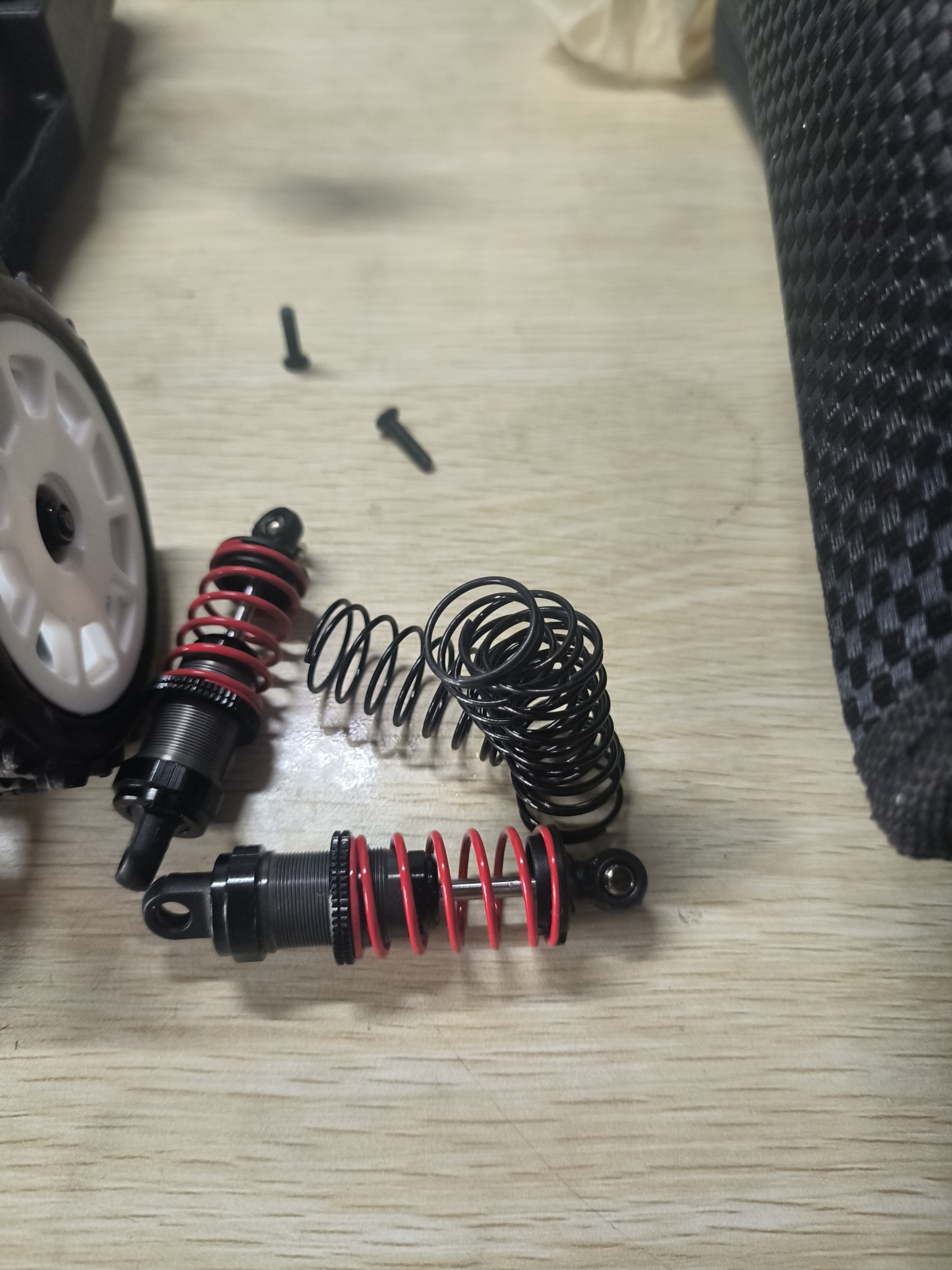

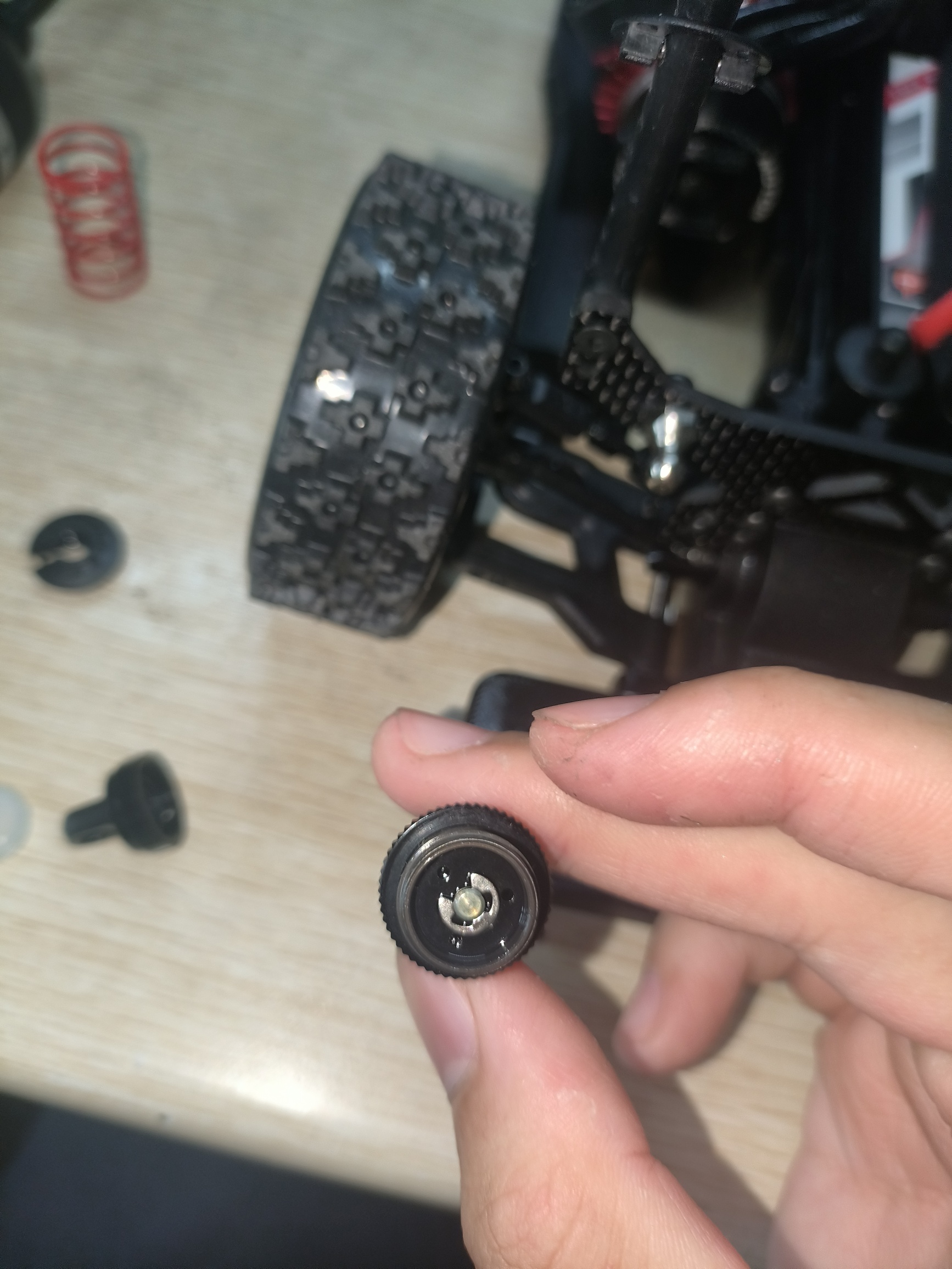

先搞避震,弹簧用ptg2r的,线径1.1 避震活塞是三孔有气肺

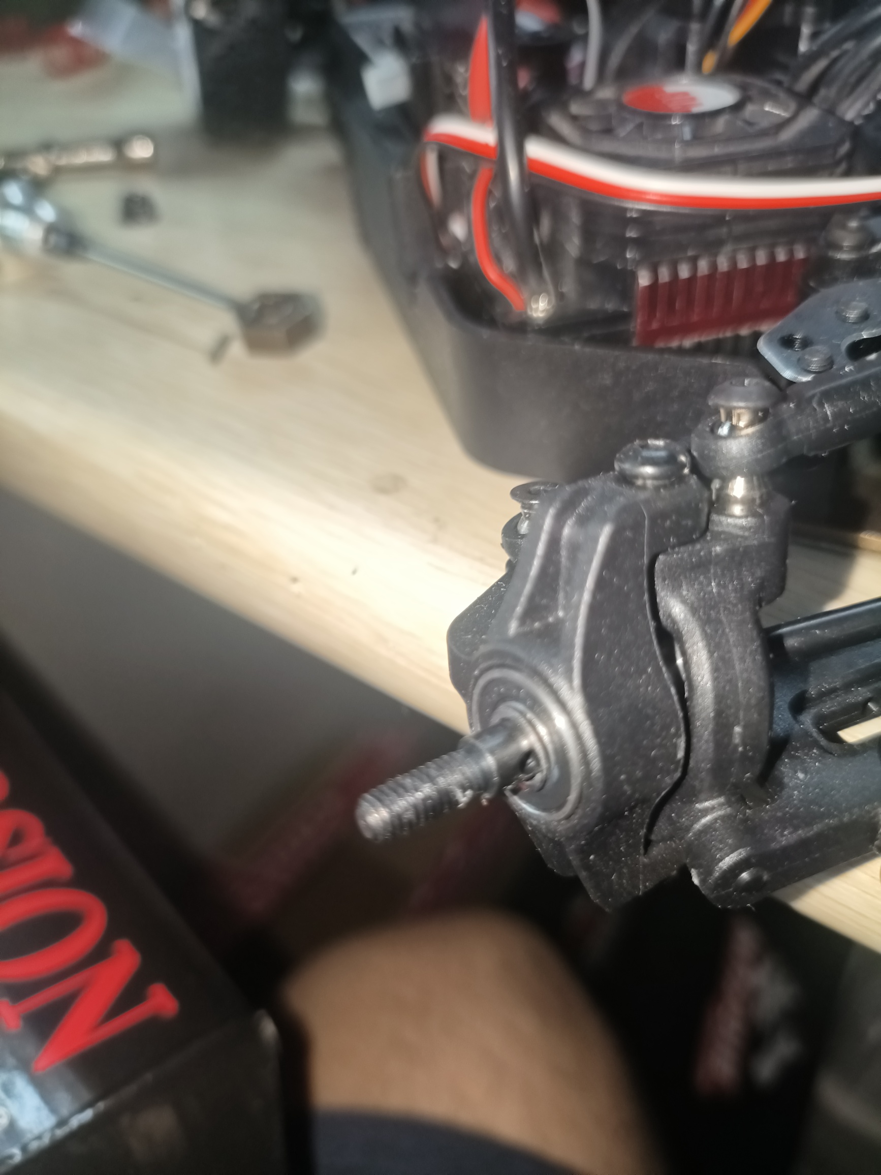

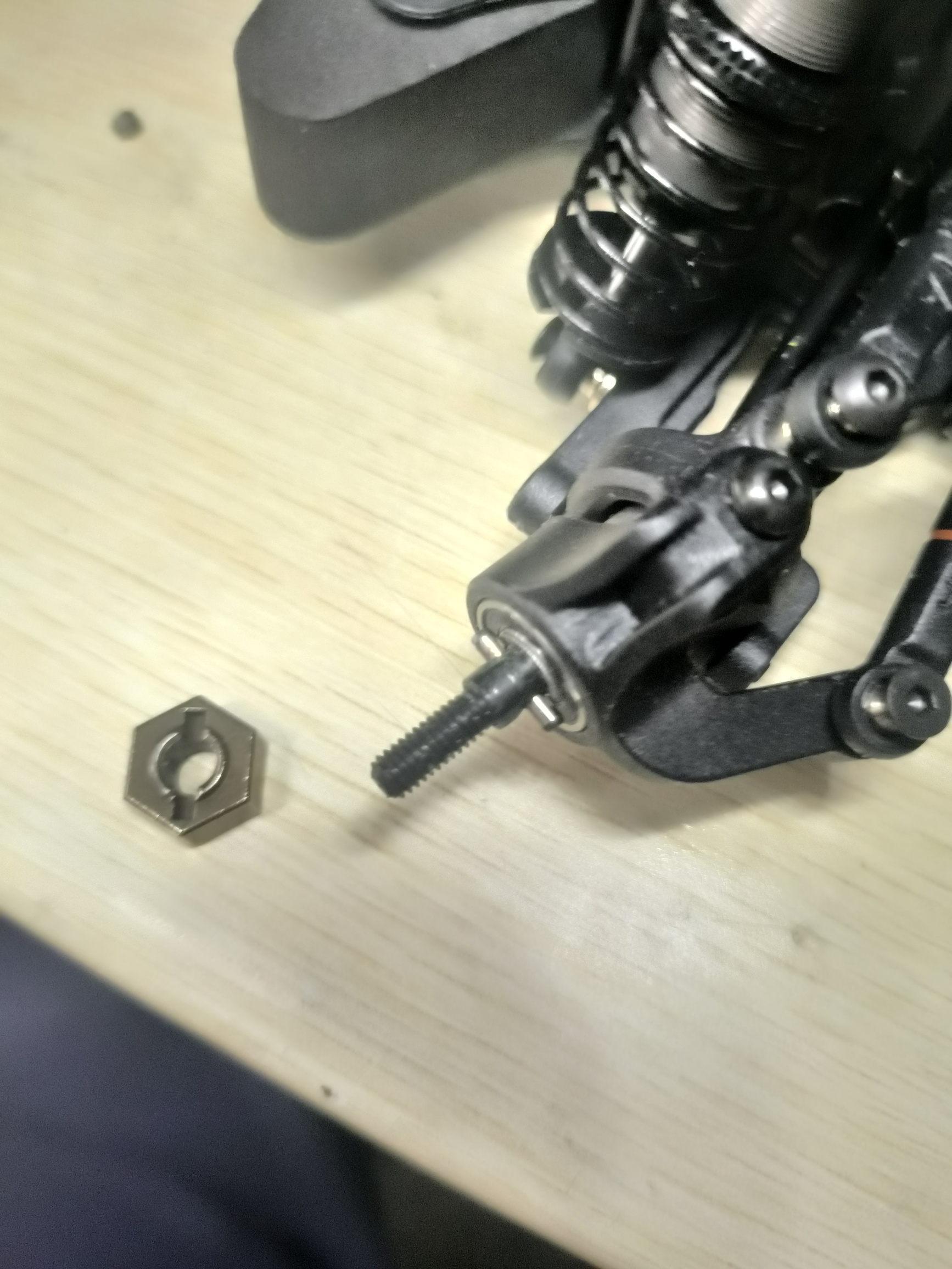

搞完给接合器这里加个垫片,不然虚位有点大

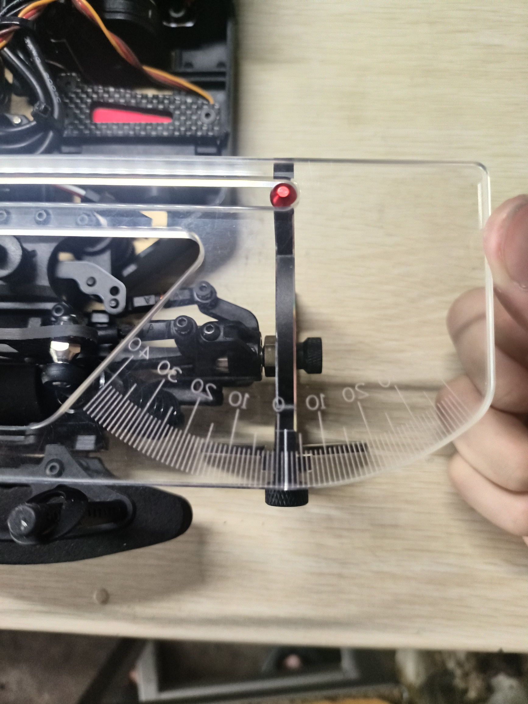

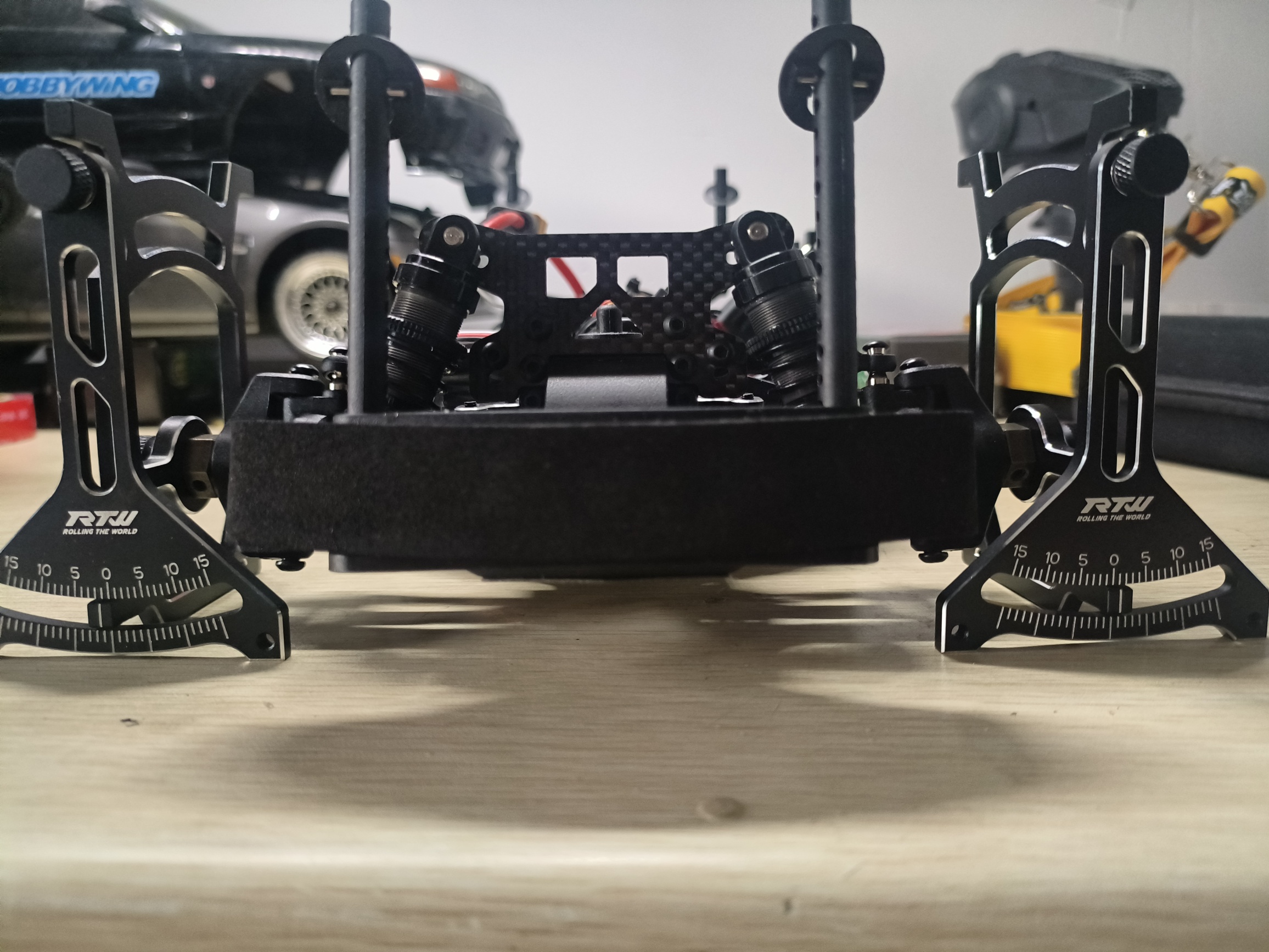

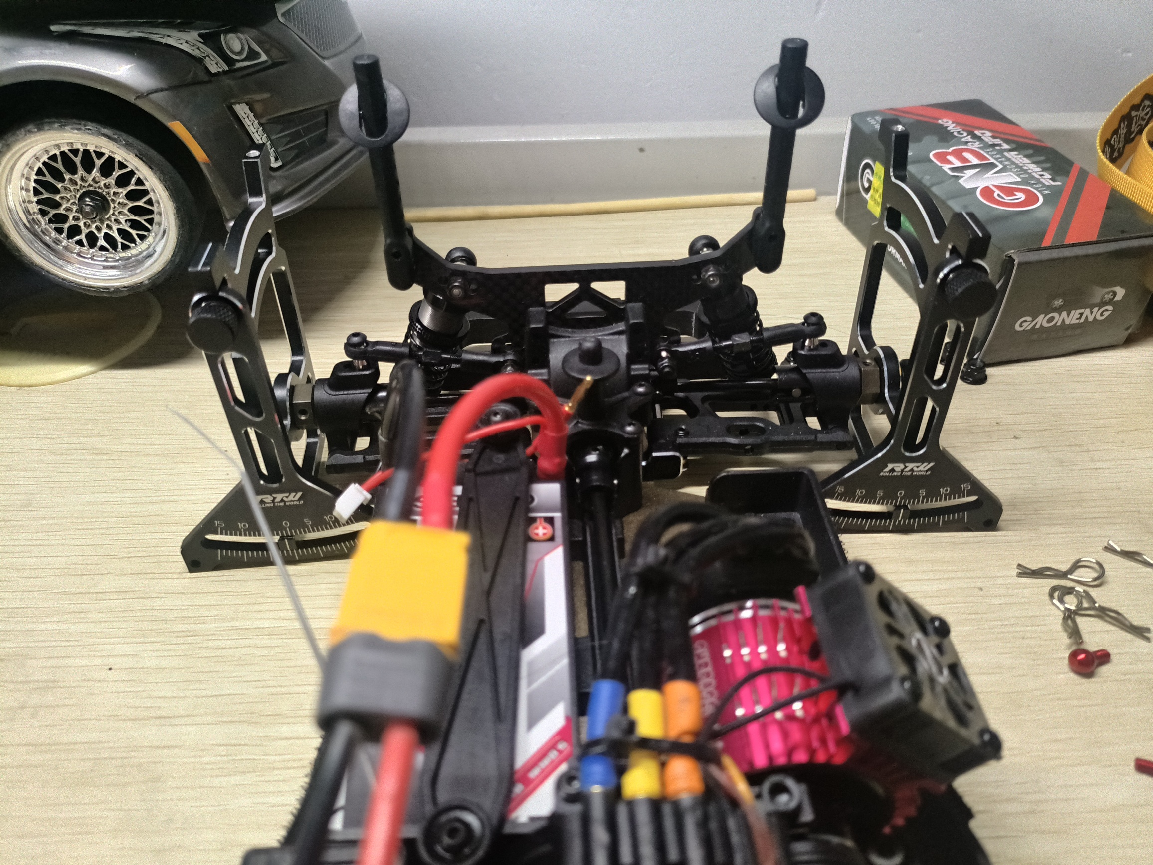

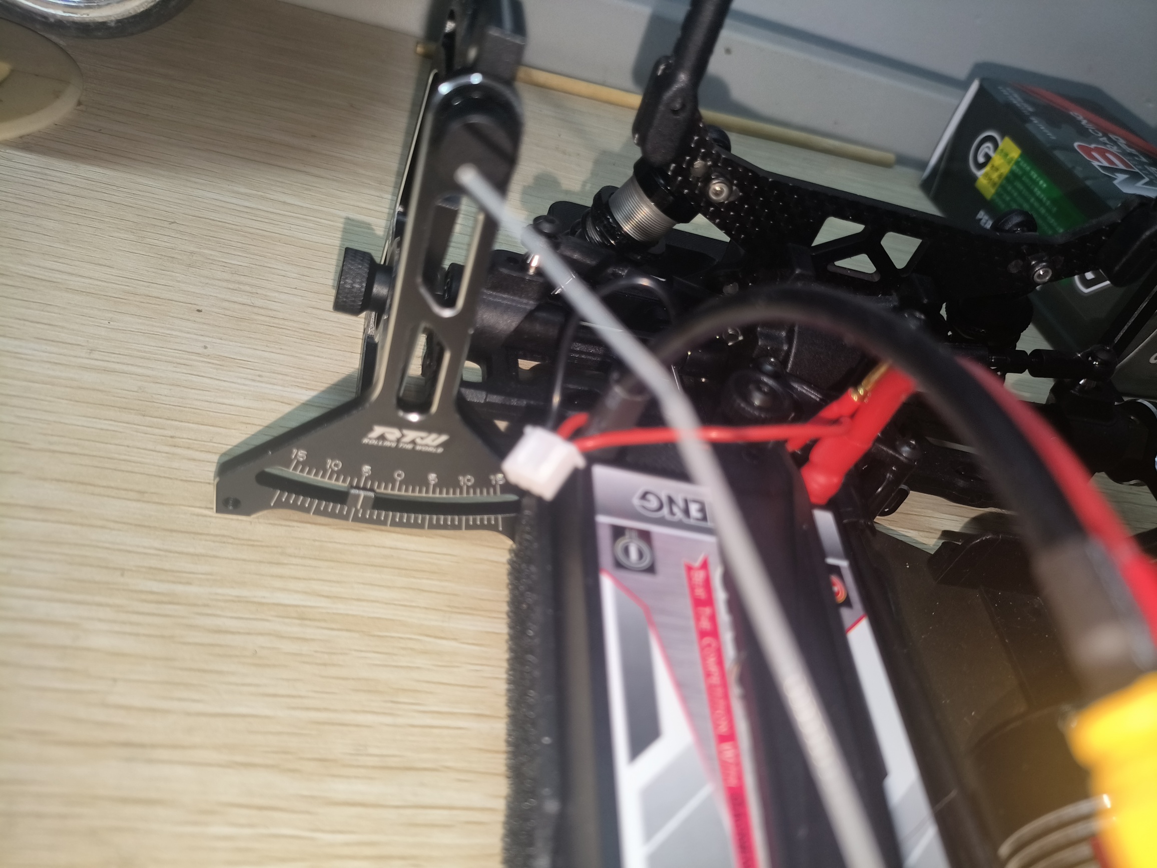

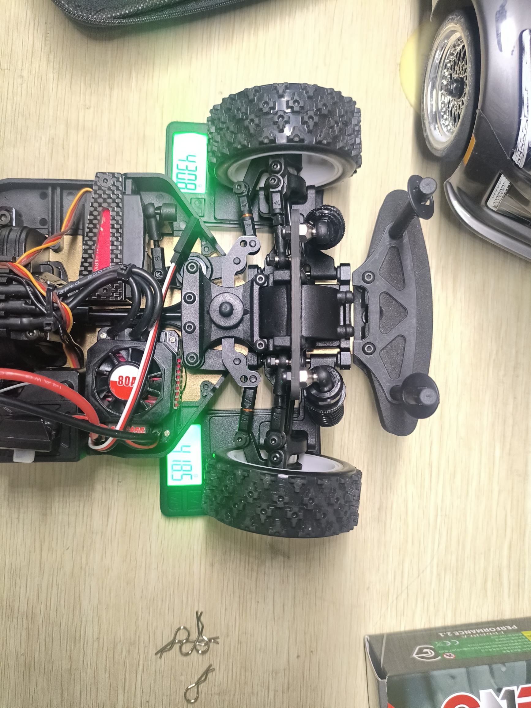

最后上尺,原厂后倾角够大的了
现在四轮都是1度,晚上去感受一下怎么样
前束角由于转向组(舵机)有虚位,没法读的太精准,大概在2度
后束角是-2度

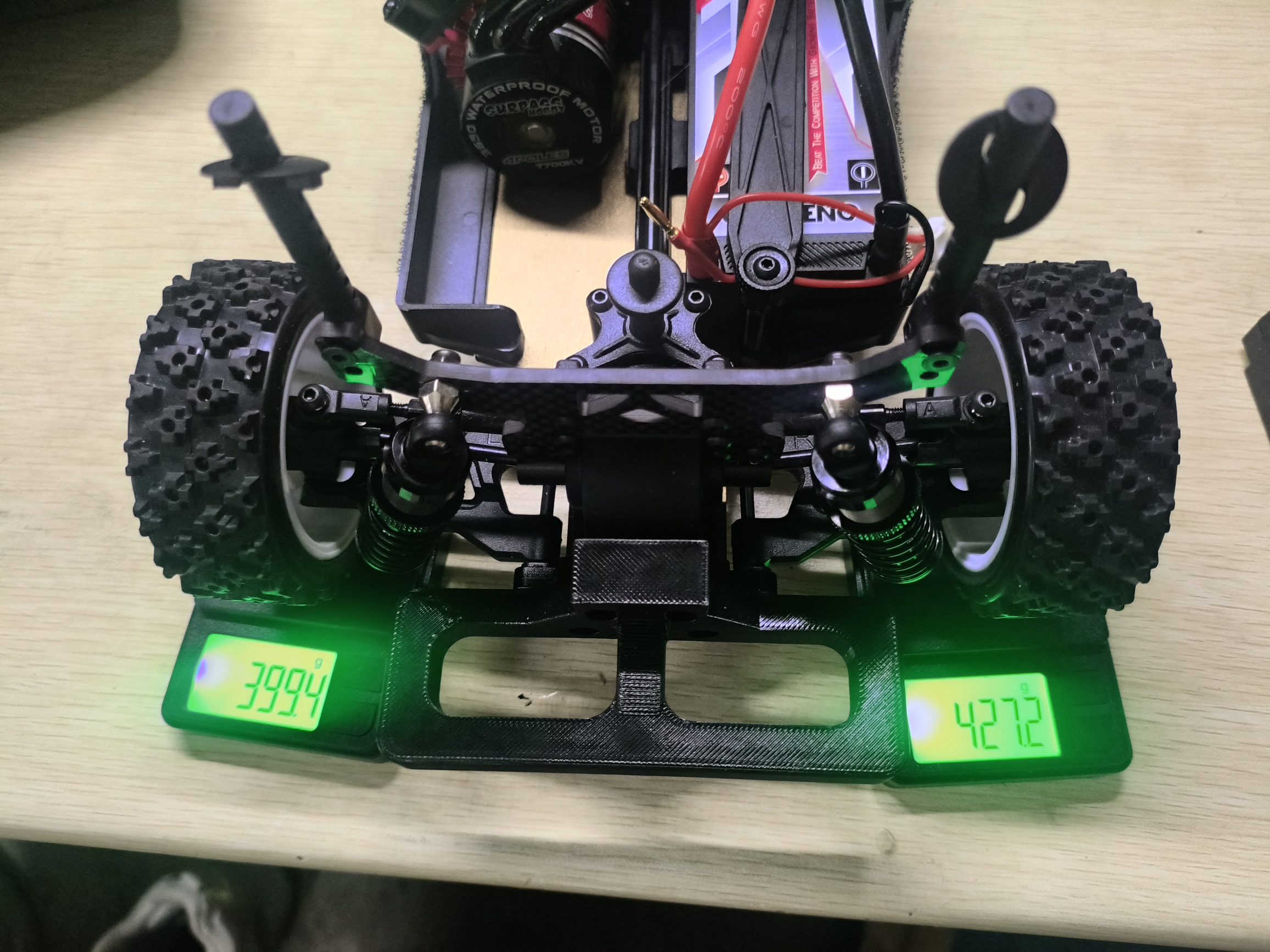

上称如图,先下地跑一下,后续可能会在左后的空白处+配重块

大佬垫片是内径5外径6还是外径7得啊
平凡的大叔 超级 Fans 发消息
发表于 25-4-23 19:51:07 来自手机 |显示全部楼层 来自: 中国辽宁沈阳
自由的飞翔643 发表于 2025-04-23 18:11
大佬垫片是内径5外径6还是外径7得啊
5*7*0.3

转向组那里能上下小幅度晃动,但螺丝都拧紧了

转向组那里也要加垫片的,不然拧紧也不用  会晃动

是的,我到手发现松松垮垮的,然后螺丝拧紧,好家伙,根本转不动,果断买垫片

我加完了,感觉还行至少不松动

活塞1孔2孔3孔有啥区别

加了垫片就完美了
