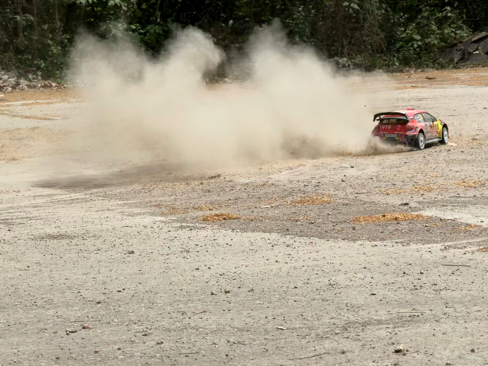

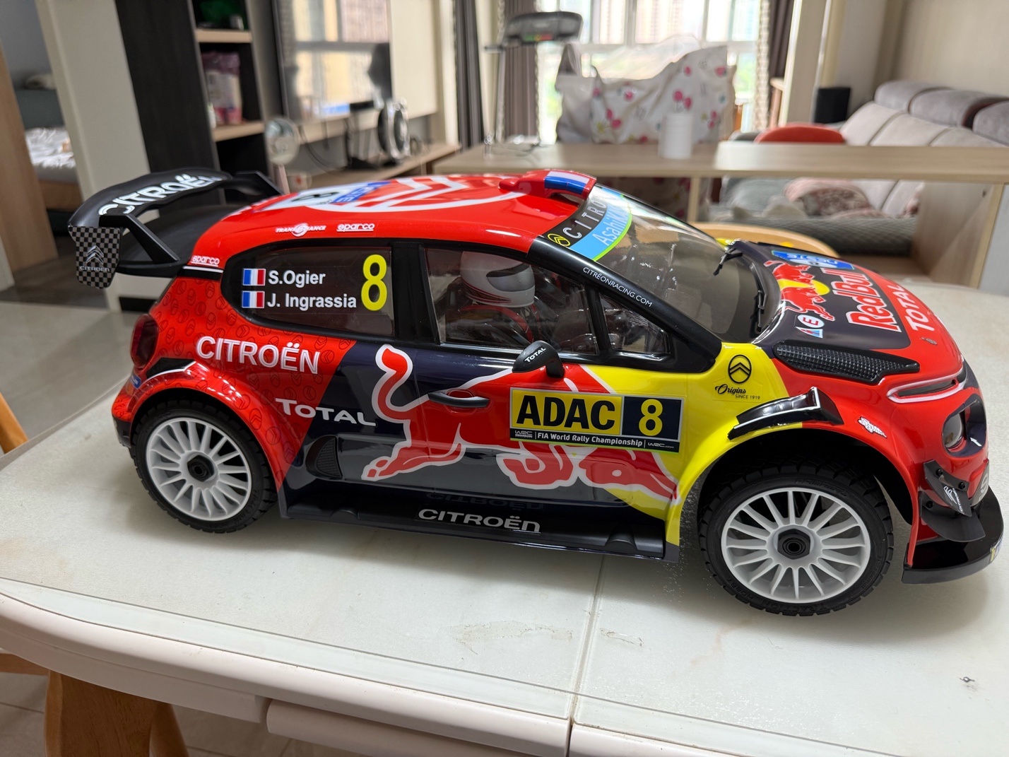

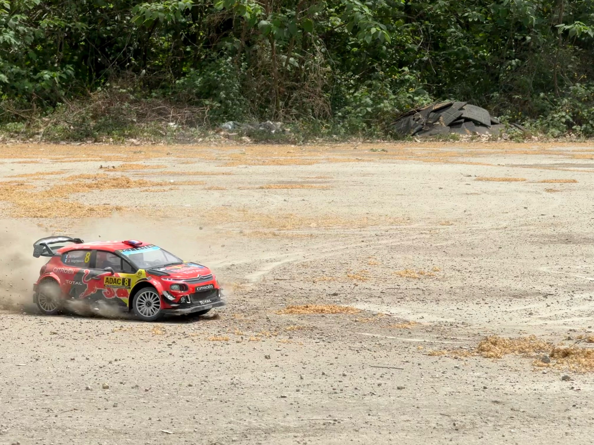

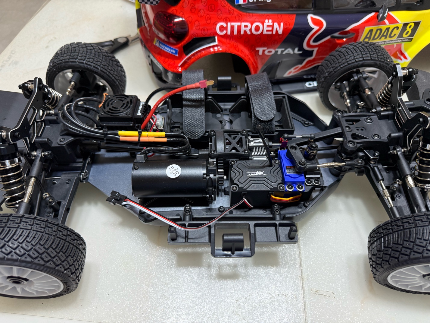

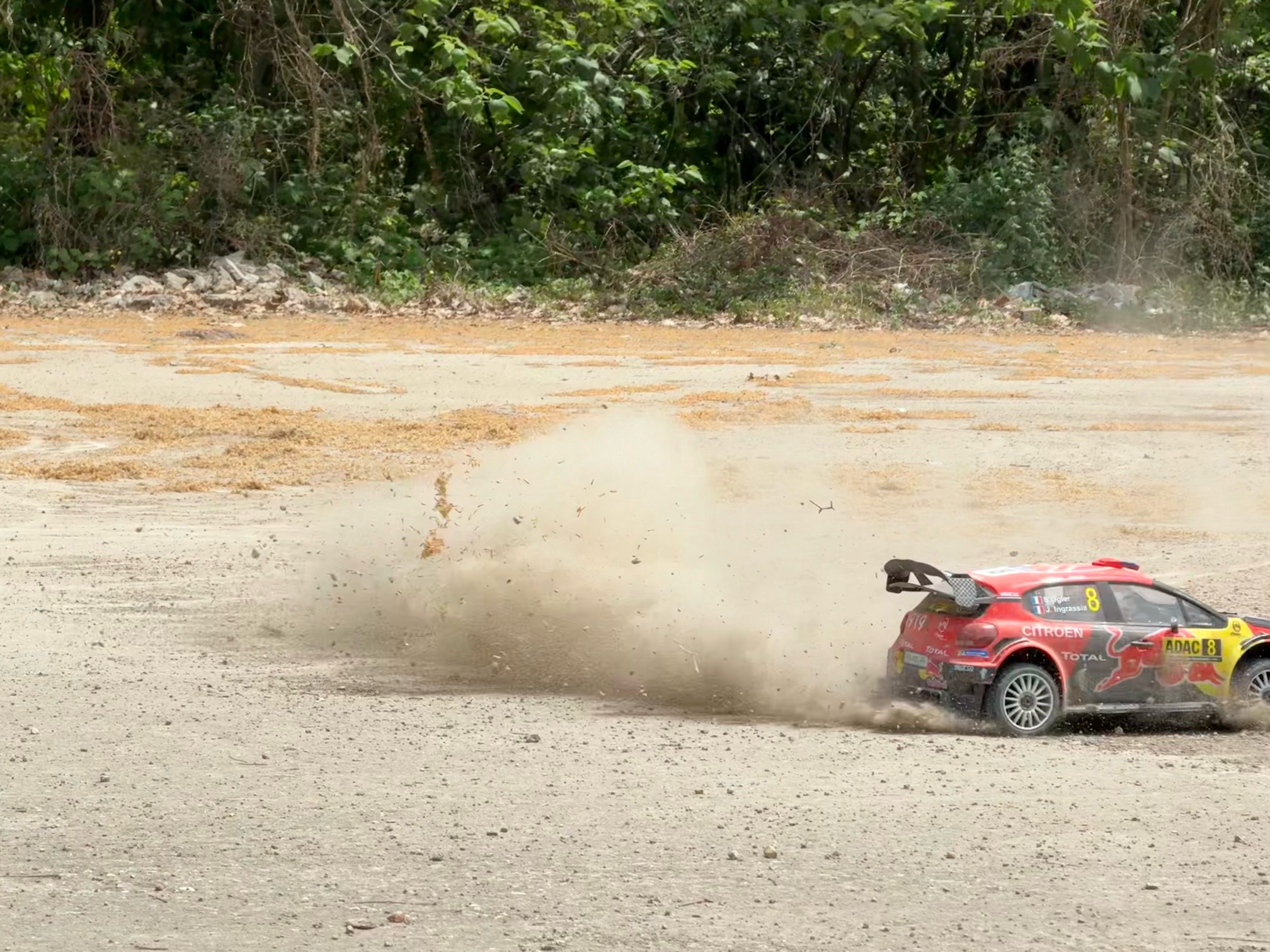

之前买过一台准新二手,现在换了一台新的。整备了一天,差速器还是需要加一两个垫片才能调整到完美的地步。另外一个就是螺丝胶真的离谱,滑牙了两个零件。电烙铁烫都拿不下来…..

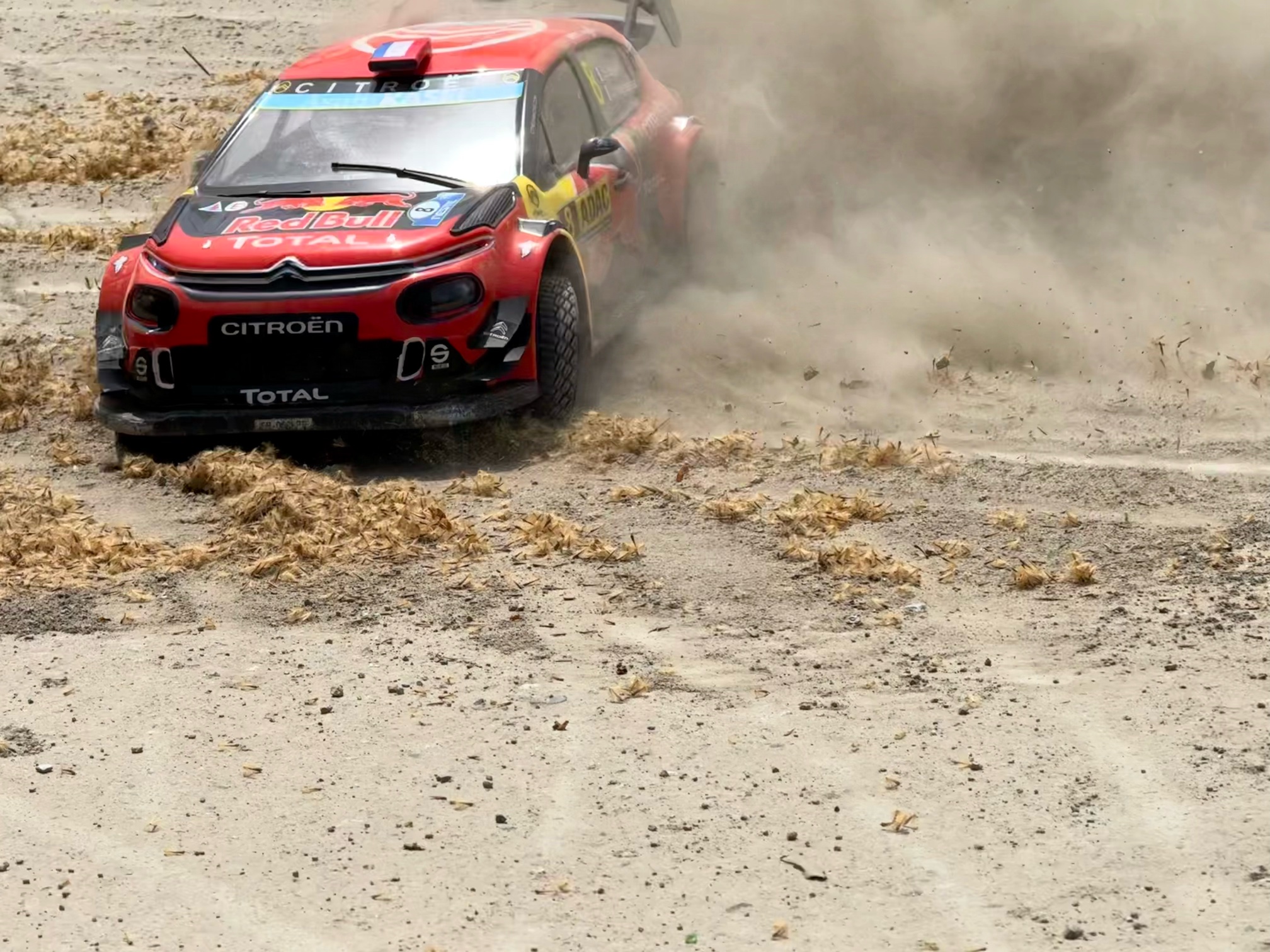

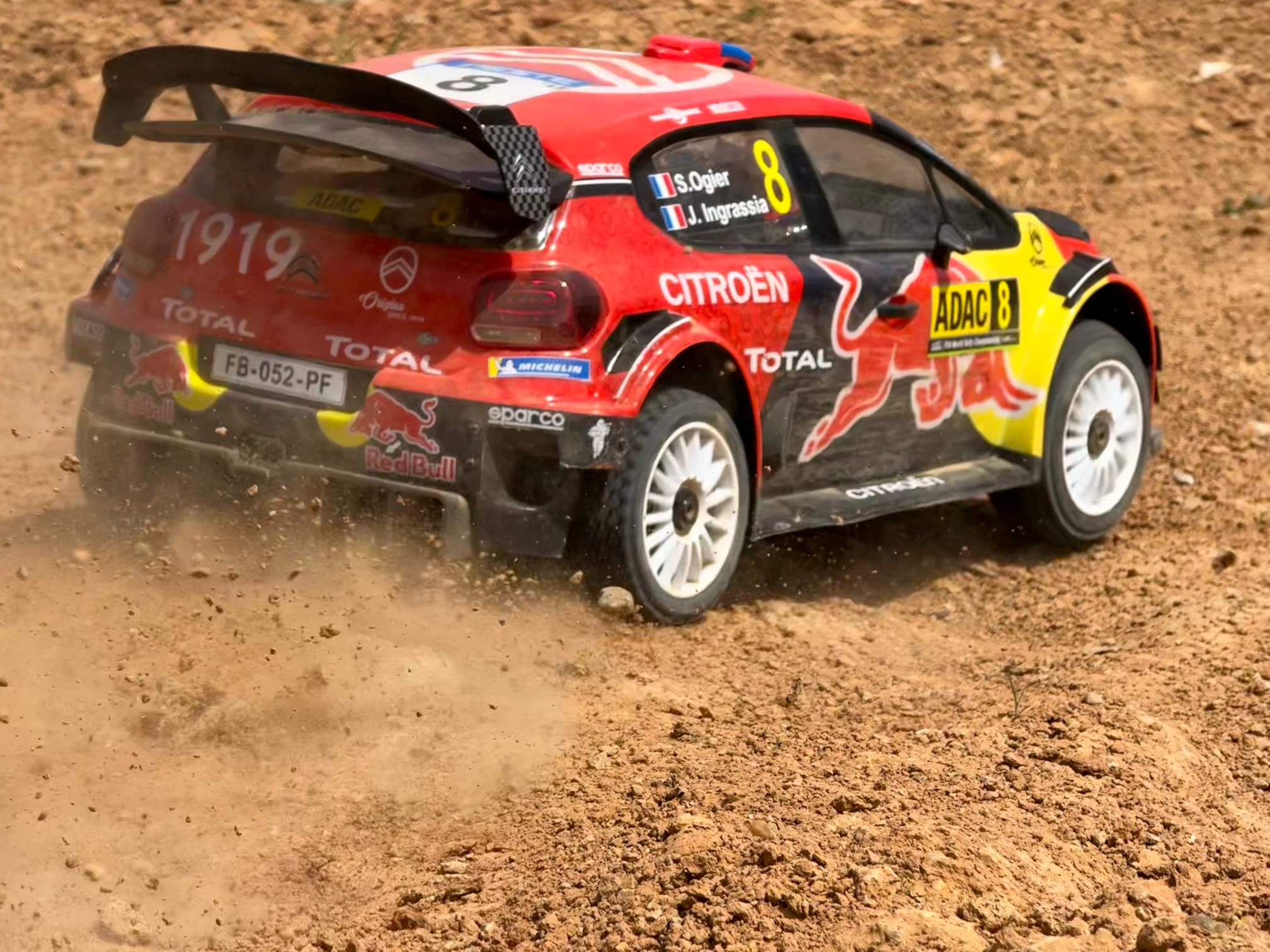

下地感觉真不错,操控精准。就是原厂动力弱,得改一下动力。灯组线有点麻烦而且略短,改磁吸的应该好很多。然后就是磕前唇,在考虑要不要加尼龙前铲
其他帅就完事了

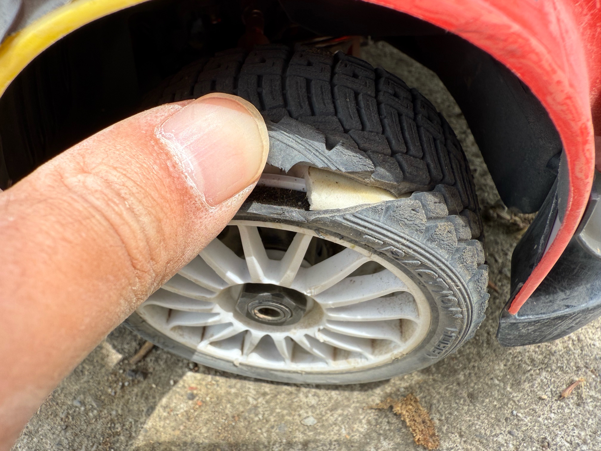

一下午报两组电就废了一条轮胎买平替轮胎得买一套,买原厂胎又多一个

帅!咨询个问题啊楼主,我的车今天刚到,新批次的车差速器里有润滑油吗?再就是你的垫片都是加在哪里了?

润滑油都有,最新批次其实基本不用加垫片了,虚位不大,自己拆开检查看要不要加,我只是在锥齿那里加了0.2左右的垫片
