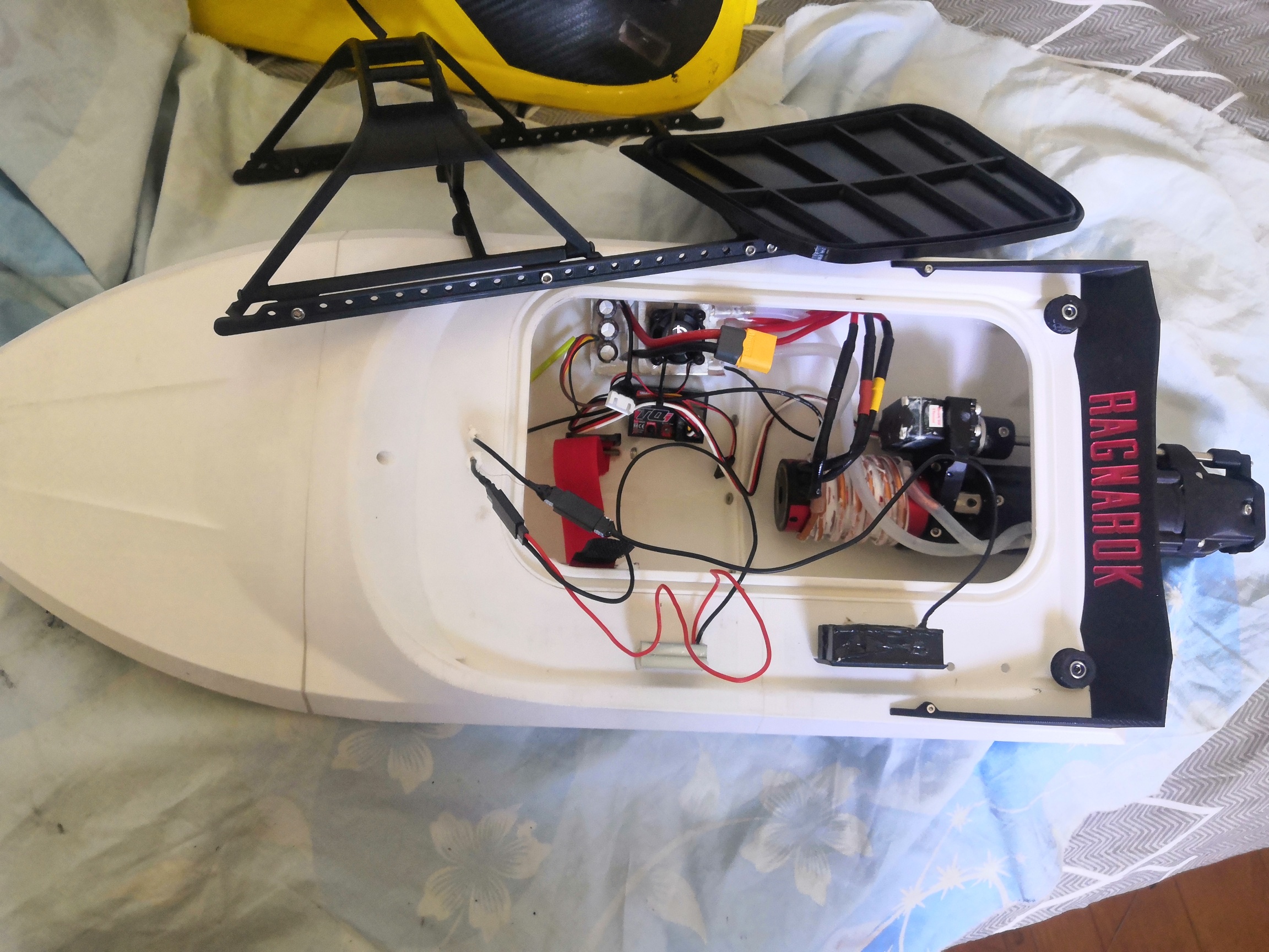

海鲜市场买的3D打印船体,自己配3660 2650KV的电机。120A(商家宣称)AM32电调。
第一次玩喷喷,第一次下水,白模状态心情忐忑,玩下来很好玩,也很安静。
关于电调,50+,相当物有所值。感觉花好几百买大品牌没必要(有点智商税的意思)。今天玩两组电(3s 5200)电调温度没超过35°(电调内埋温度探头)
目前发现的问题。
1  漏水,初步看一下,从泵体和船体缝隙那里进去的。
2 静止状态,船向左歪(从船尾向船头方向看),跑起来没觉得歪。

风暴云 RC 新手 发消息
发表于 25-4-24 20:10:21 来自手机 |显示全部楼层 来自: 中国甘肃武威
外面的两根线接的是什么设备呀!有什么作用
点评
pengruojing  一个是电池电压显示模块(遥控器不带电压回传),一个是电调温度显示模块  详情 回复 发表于 25-4-24 20:25
pengruojing 论坛元老 发消息
发表于 25-4-24 20:25:15 来自手机 |显示全部楼层 来自: 中国北京

楼主这个电调咸鱼上我看了看是块裸板,要自己加水冷,楼主能不能出个教程,我们学习( _)一下,谢谢
点评
pengruojing  我简单描述一下。希望能帮到你 在咸鱼我买的的是53+块的AM32,120A水冷电调裸板。 1.电池的硅胶线和接电机硅胶线自己焊(粗点的线,至少14AWG); 还有电解电容也一样。 2.DIY一个盒子,比电调尺寸稍大,我用的是茶叶  详情 回复 发表于 5 天前
发表于 5 天前 来自手机 |显示全部楼层 来自: 中国北京
我简单描述一下。希望能帮到你
2.DIY一个盒子,比电调尺寸稍大,我用的是茶叶盒(其他马口铁的盒子都行,之所以用马口铁盒,便宜折成形状后好焊接接缝)
3.把电调放在盒子里,MOS管朝上,涂一层导热胶,水冷散热片(自己做一个,或买一个)方在上面,给点压力,稍干,灌导热胶(流淌型的,不是导热脂),我用最普通的(溧阳的),空隙填满。等干。
基本完成
