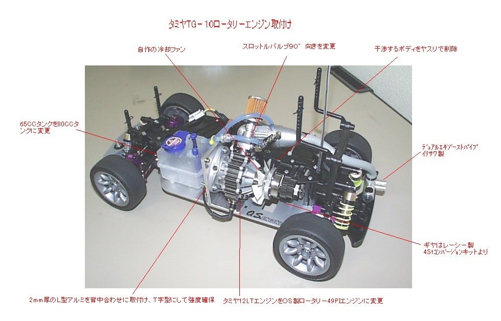

貌似是转子引擎
发表于 09-9-8 12:22:15 |显示全部楼层 来自: 中国上海
OS的Rotary Engine
发表于 09-9-8 12:22:34 |显示全部楼层 来自: 中国上海
SPECIFICATIONS:
Stock Number: OSMG1401
Displacement: 0.30 cu in (4.97 cc)
Practical rpm: 2,500-18,000
Output: 1.27 hp @ 17,000 rpm
Weight: 11.8 oz (335 g)
Includes: glow plug, muffler
Recommended props: 9x6, 9x7, 10x4, 10x5, 10x6, 11x4, 11x5

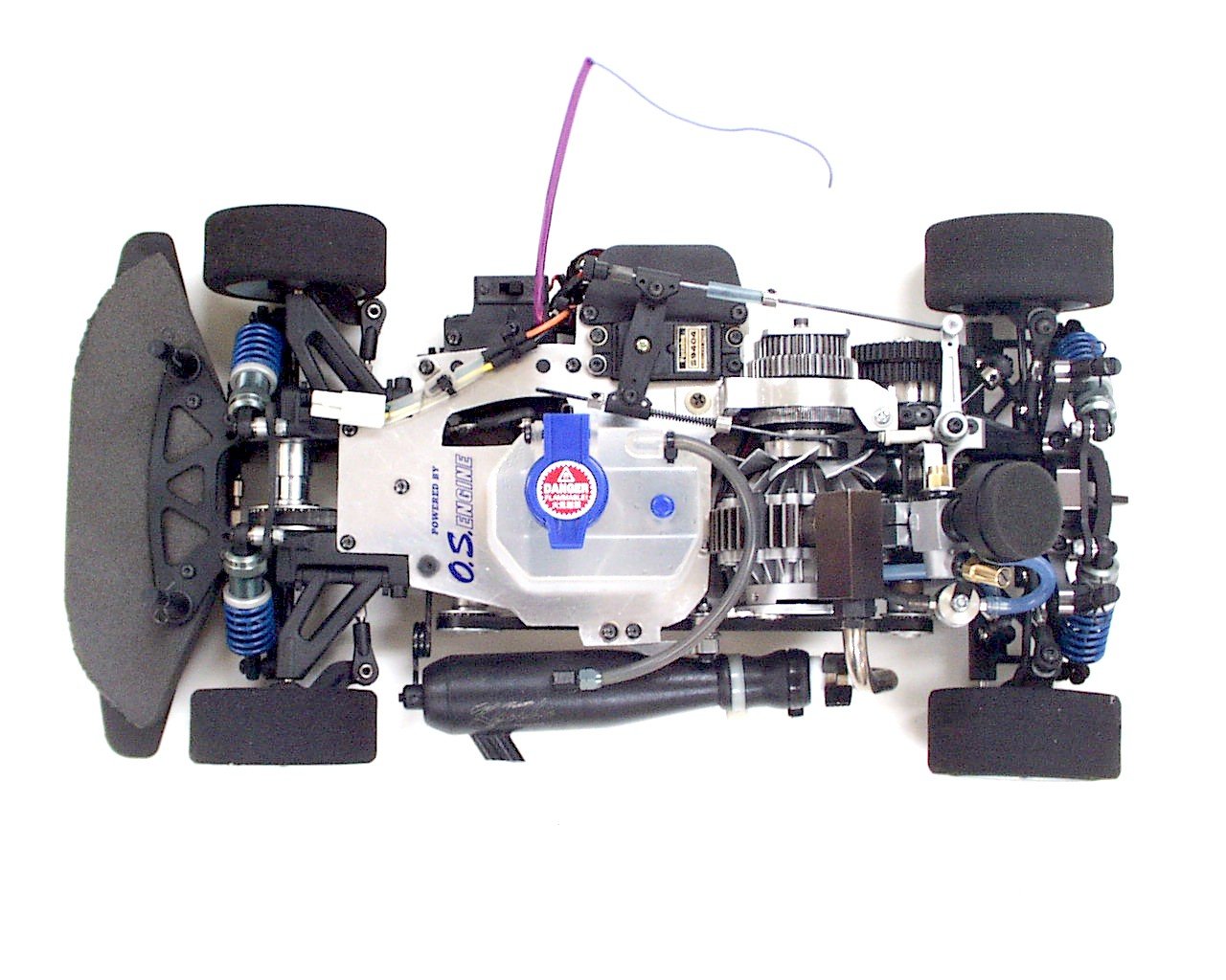

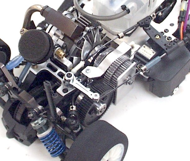

有什么用呢,齿比都不对了,搞什么啊。
发表于 09-9-8 15:05:54 |显示全部楼层 来自: 中国上海
有什么用呢,齿比都不对了,搞什么啊。
475328329 发表于 09-9-8 13:00
没看到转子引擎的最大功率输出时的转速吗?又不像活塞引擎那么高,齿比当然要有所变化

发表于 09-9-8 16:14:43 |显示全部楼层 来自: 中国上海
问题不是功率,是扭矩,1.27HP的输出比现在大多数竞赛型12级发动机都要小很多。这个转子发动机是对应4冲程飞机发动机的,扭矩比12级二冲程发动机大太多,但转速又低很多,所以必须用小齿比来驱动
如果看过KY为RRR装4冲程发动机出的那套的改造套件,就不会觉得奇怪了
