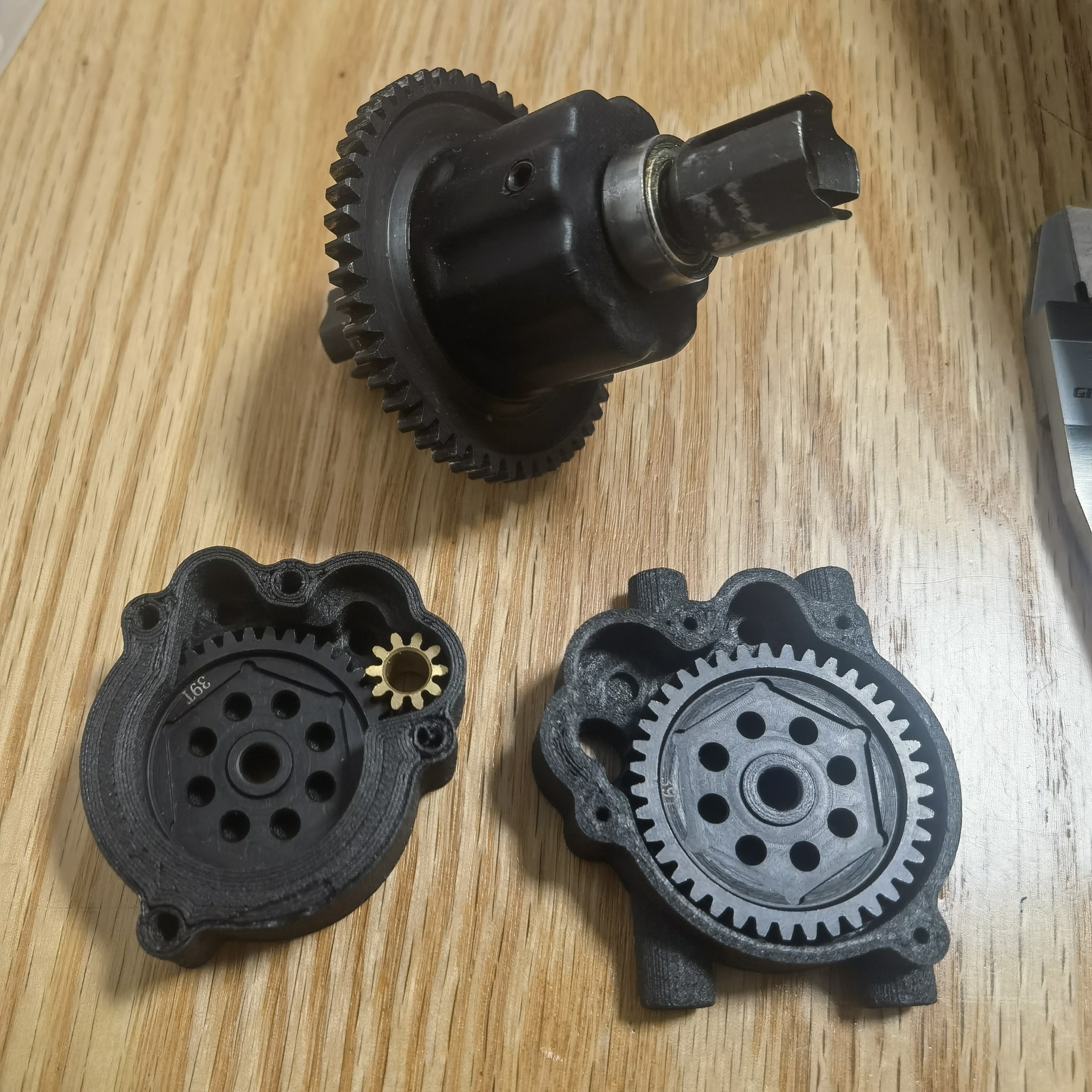

箱体打印验证,齿轮先拿手头的凑合比划比划,定制了新的齿轮和轴还在等工厂制作。和原中差摆在一起拍个照,空间受限结构不得不尽量紧凑,0.5mm的抠可利用空间,感觉这是我迄今为止难度最大的一次挑战了。看着这迷你变速箱感觉好爱

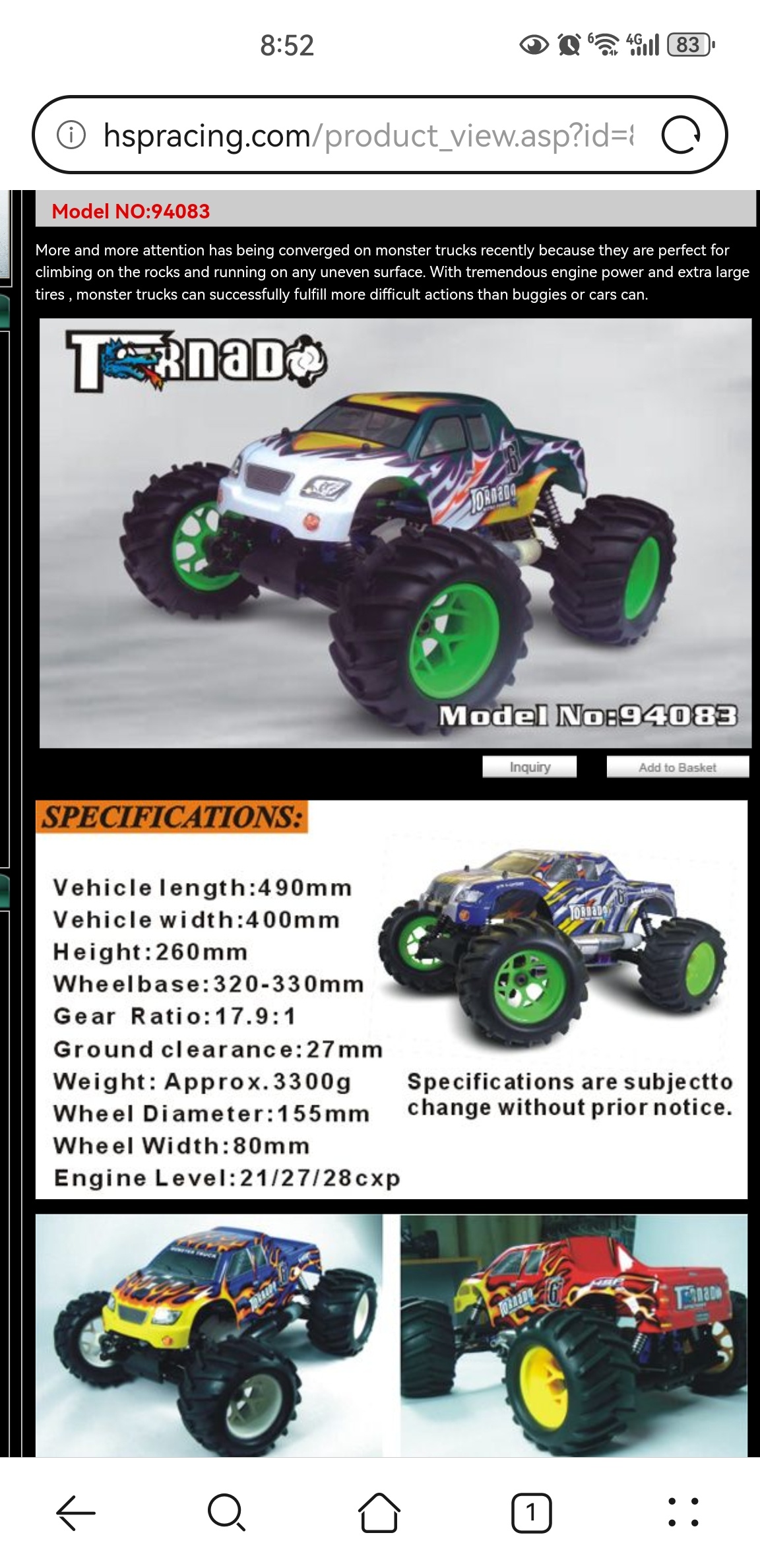

请教下,94083和94087都是大脚,车架本身具体有什么区别吗?谢谢指教!
83是标准版,87是加长版

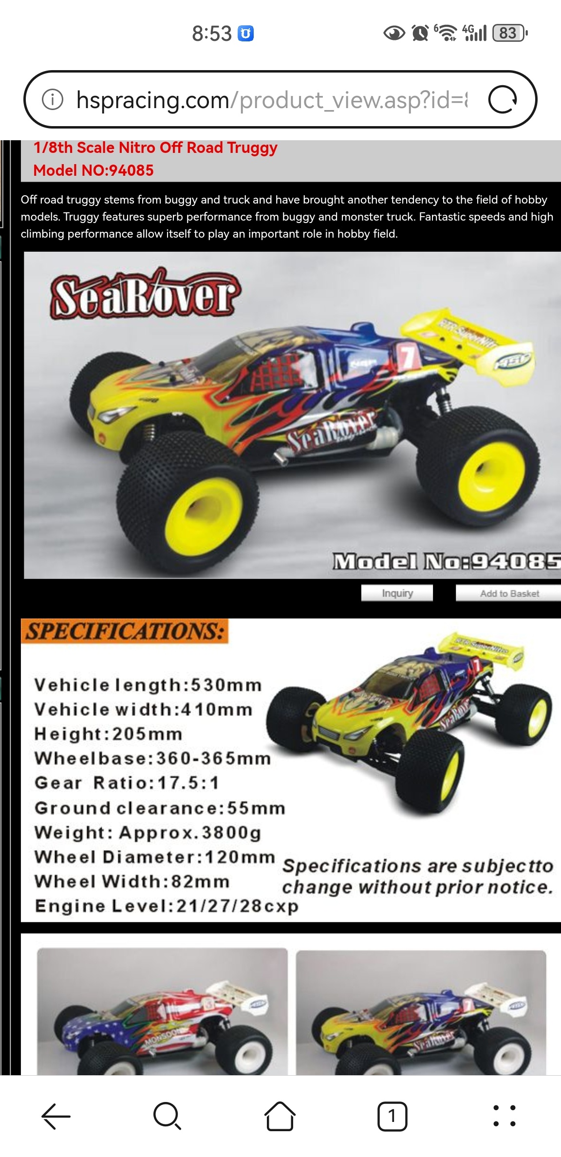

谢谢,那意味着87轴距比83更长吧? 我有个94085,这车的轴距是和83一样还是和85一样?谢谢。

发表于 25-2-15 08:39:11 来自手机 |显示全部楼层 来自: 中国北京
81是buggy/越野,83是truck/大脚,85是truggy/车型介于buggy和truck之间所以叫truggy。具体轴距我不确定,大概率应该是一样吧
