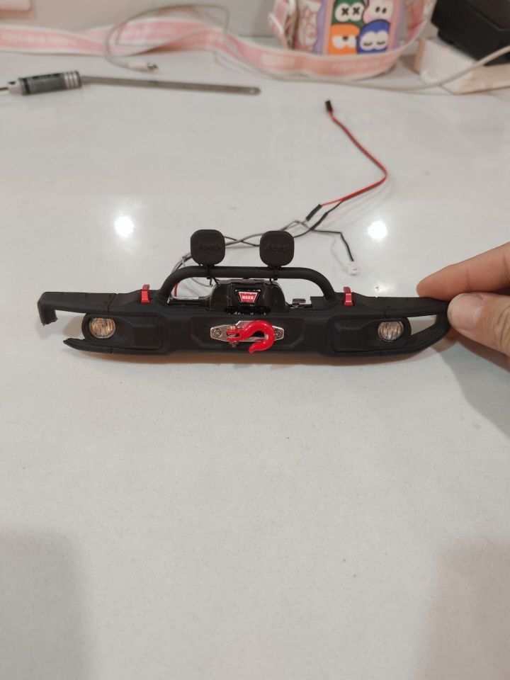

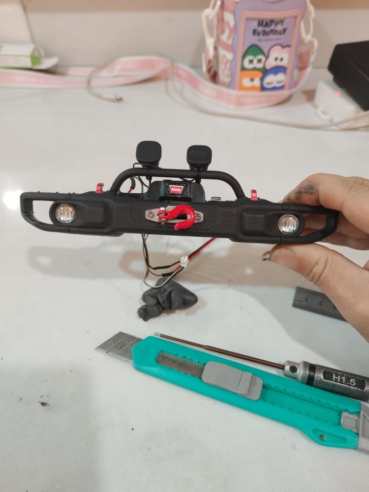

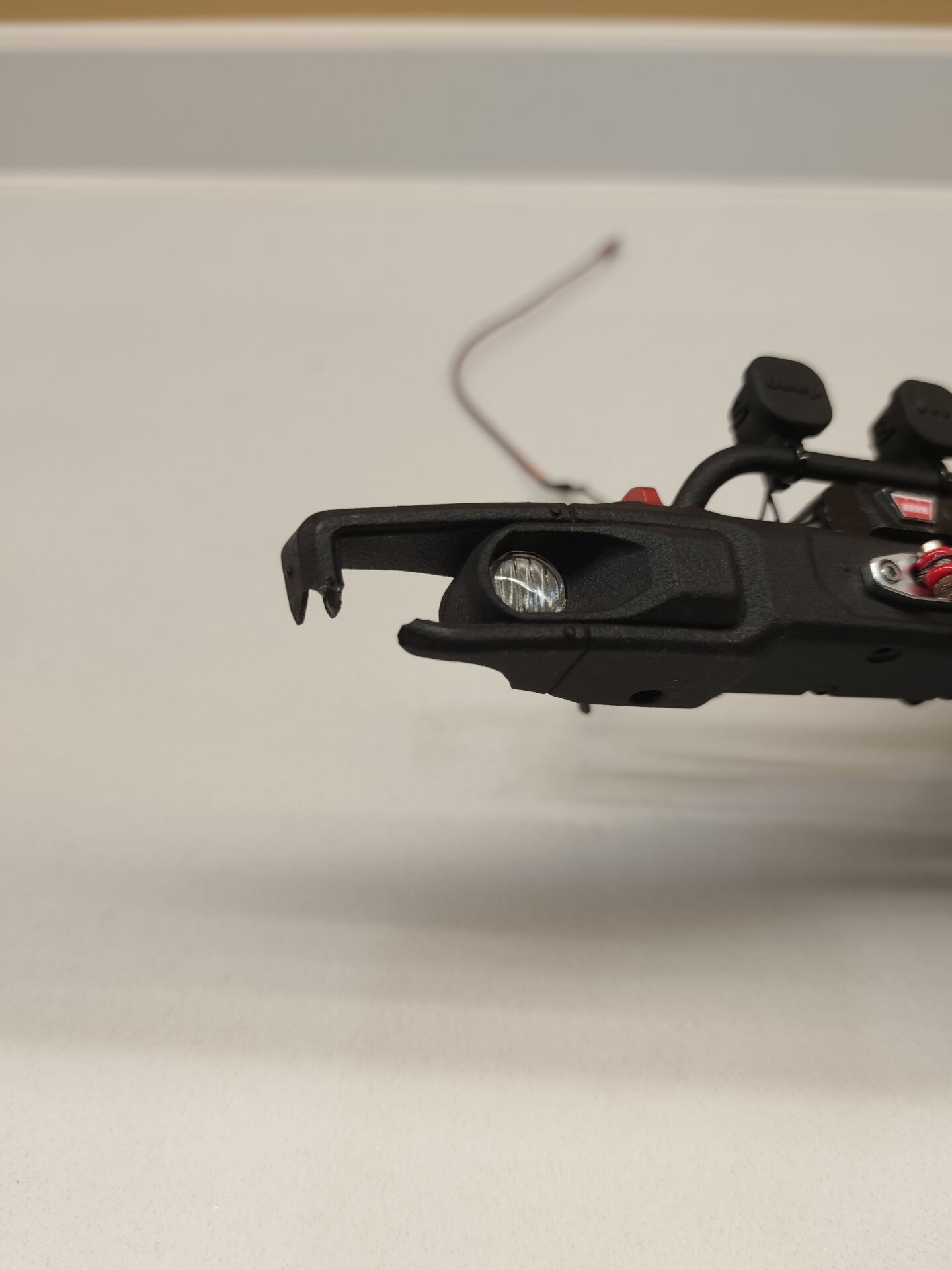

小黄鱼捡漏收了条cc长款前杠,这碎碎鲨前杠唯一缺憾是左侧有损,还好损伤不算大,修复准备!
要能前期好塑形,也要后期有强度,当然首选AB补土,选择快干型,给你90分钟塑型时间6小时快干,整个塑形过程确实不容易,前后花了一个多小时,终于完美完成,静候硬化
装车效果perfect

没用 一碰就碎 你得这样
点评
loveislove  静态玩了不担心  详情 回复 发表于 25-3-3 21:27
斯蒂 元老 Fans 发消息
发表于 25-3-3 21:05:56 来自手机 |显示全部楼层 来自: 中国黑龙江哈尔滨
薄铁皮 无缝粘上  一点问题没有

斯蒂 发表于 2025-03-03 21:04
没用 一碰就碎 你得这样
静态玩了不担心

loveislove  别怕,如果不小心撞坏了,碎片还在的话,用171或者铸工胶、电焊胶啥的,粘的会非常牢固,我这个是买的二手的没有碎片了只能自己捏一个  详情 回复 发表于 25-3-3 22:49

这经常刮蹭地方,要内埋钢丝才行
