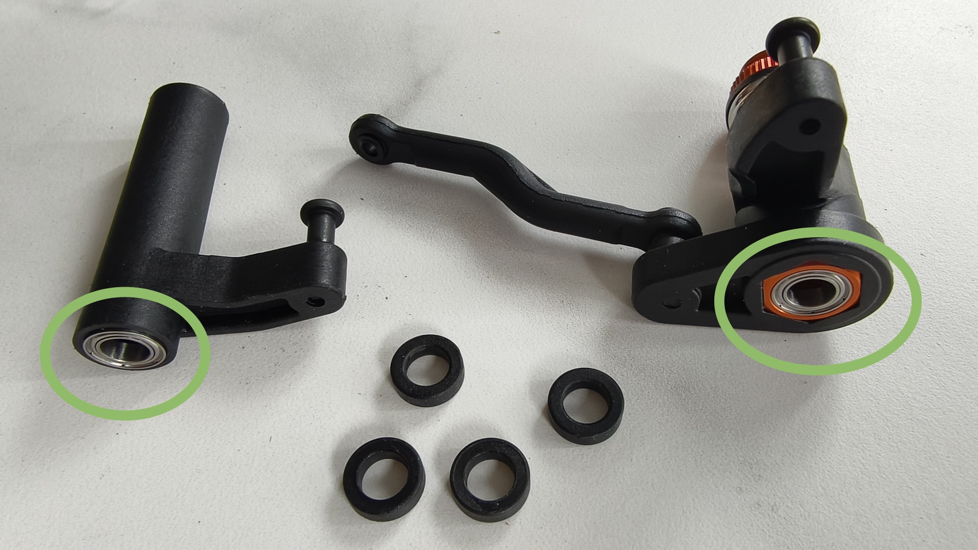

1. 换成富斯接收机,加电压回传。
2. T插换成XT90插头,改电池仓,延长电调线,电调开关前移。
3. 加灯控及前后车灯,不为照明,就是地下车库里跑远了能辨别头尾。
4. 转向柱塑料套换成轴承,自制可调舵机拉杆,原车拉杆不可调,需要舵机中位微调调很大才能跑直。
5. 改防丢R扣,车顶加海绵垫对准中支撑。
6. 加副避震,纯粹为了美观。

请教下那个改转向轴承的尺寸是多少啊?
Bill0323 超级 Fans 发消息
发表于 25-3-5 22:29:03 来自手机 |显示全部楼层 来自: 中国浙江温州
fengshuyu 发表于 2025-03-05 22:25
请教下那个改转向轴承的尺寸是多少啊?
内6外10厚3

fengshuyu 超级元老 发消息
发表于 25-3-5 22:32:06 来自手机 |显示全部楼层 来自: 中国四川
好的多谢。我也去把它改了
坐在窗台听雨声 论坛元老 发消息
发表于 25-3-5 22:48:54 来自手机 |显示全部楼层 来自: 中国北京
新款转向里面居然是塑料了……
点评
samt8331730  老款也是塑料的  详情 回复 发表于 25-3-5 23:32
samt8331730 终极 Fans 发消息
发表于 25-3-5 23:32:01 来自手机 |显示全部楼层 来自: 中国黑龙江哈尔滨
坐在窗台听雨声 发表于 2025-03-05 22:48
新款转向里面居然是塑料了……
老款也是塑料的
点评
fengshuyu  这算是老传统了,wr8那转向组里面也是塑料的  详情 回复 发表于 25-3-5 23:54

fengshuyu 超级元老 发消息
发表于 25-3-5 23:54:22 来自手机 |显示全部楼层 来自: 中国四川
发表于 25-3-6 08:10:03 来自手机 |显示全部楼层 来自: 中国浙江温州
原地是打不动满舵,走起来还是够用的,毕竟不是攀爬车
点评
张煎蛋先生  是不是可以把舵保弹簧加硬?我发现原厂舵保拧到底都不是很硬  详情 回复 发表于 25-3-6 09:09
