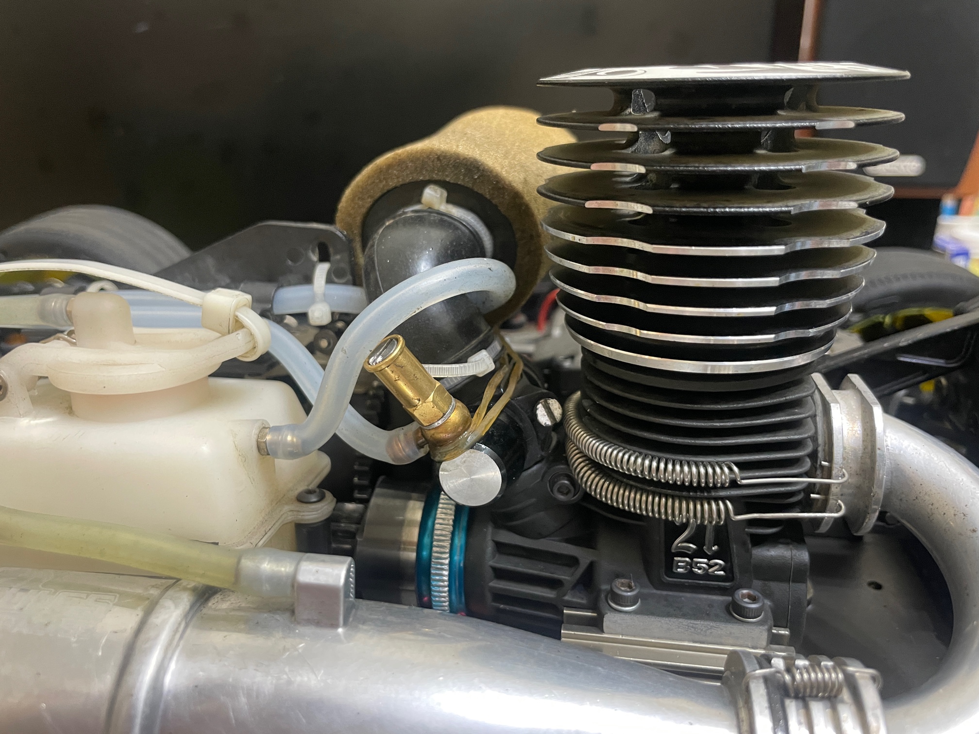

雖然這台我是收二手車,但是對待他的心不輸KYOSHO MP10E TKI2啊,照片中紅圈處短的進油管就是在測試,短和長的進油管有什麼差別
长进油管翻车的时候发动机能工作时间长一些,短的很快就熄火
對耶,我沒想到這點

越野樂 发表于 2025-03-27 17:33
對耶,我沒想到這點
我看你的油箱应该是带防翻设计的,倒扣的情况下进油口会自动沉到油底下

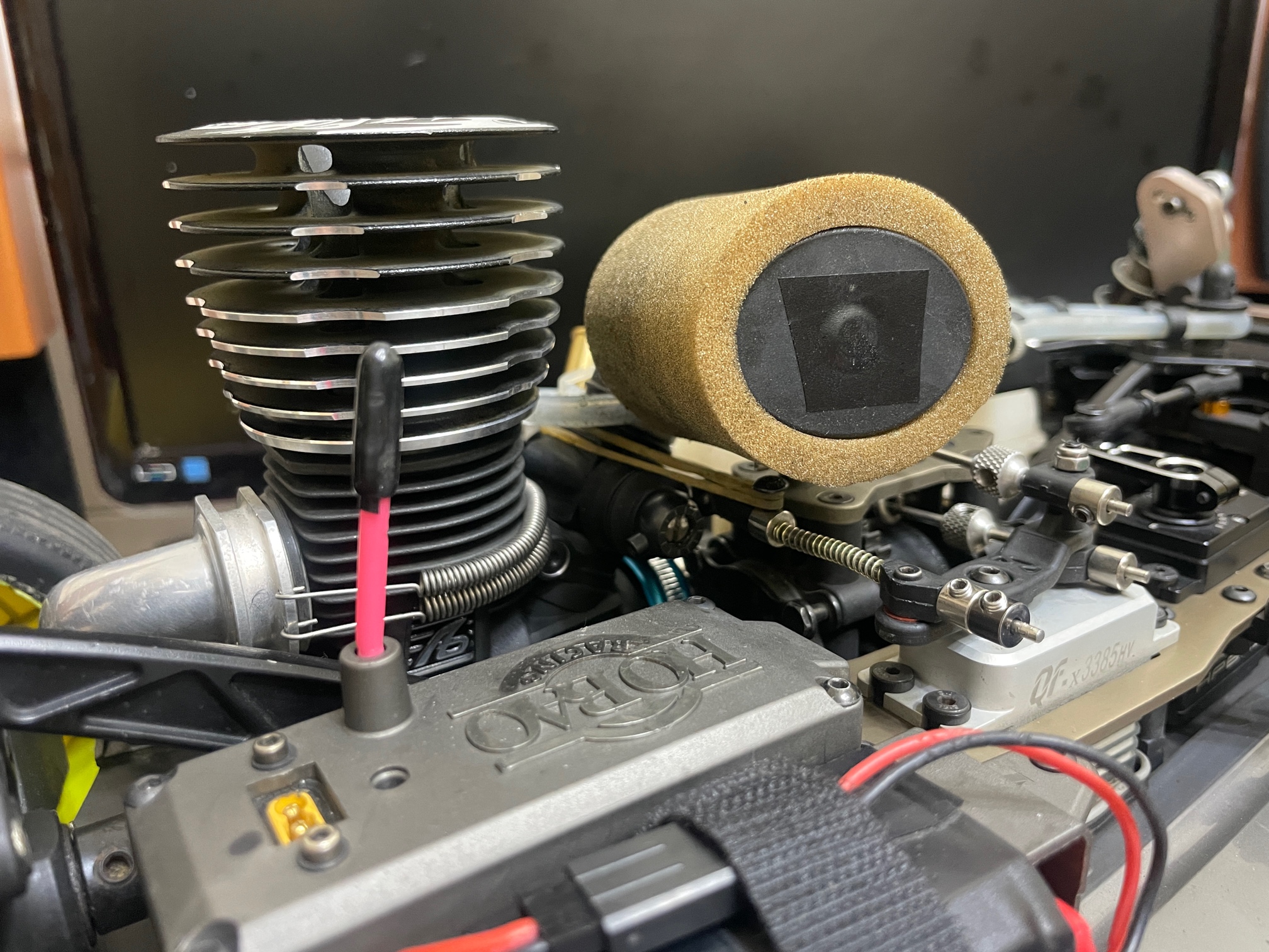

橡皮筋用多少规格的
沒喔,只是很普通的原廠油箱...倒扣的話,油箱內的進油口就變上面了,會吸不到油....

橡皮筋用多少规格的
就用"便當盒"包的普通橡皮筋啊,我一條捲成兩圈才夠力,所以你自己要試能在全段都拉回來就行了...也別拉太緊造成伺服機壓力過大...容易壞伺服器.....我每天都吃便當所以橡皮筋很多,每玩一次就換一條新的~
ps.要確保全油門、和低油門狀態下橡皮筋都能拉的回來喔,有時候全油門能拉的回,反而低油門下拉不回...這種情況就是橡皮筋還不夠力!!!這點要注意!!!

wjj0303 发表于 2025-03-31 19:47
橡皮筋用多少规格的
我綁在這邊
