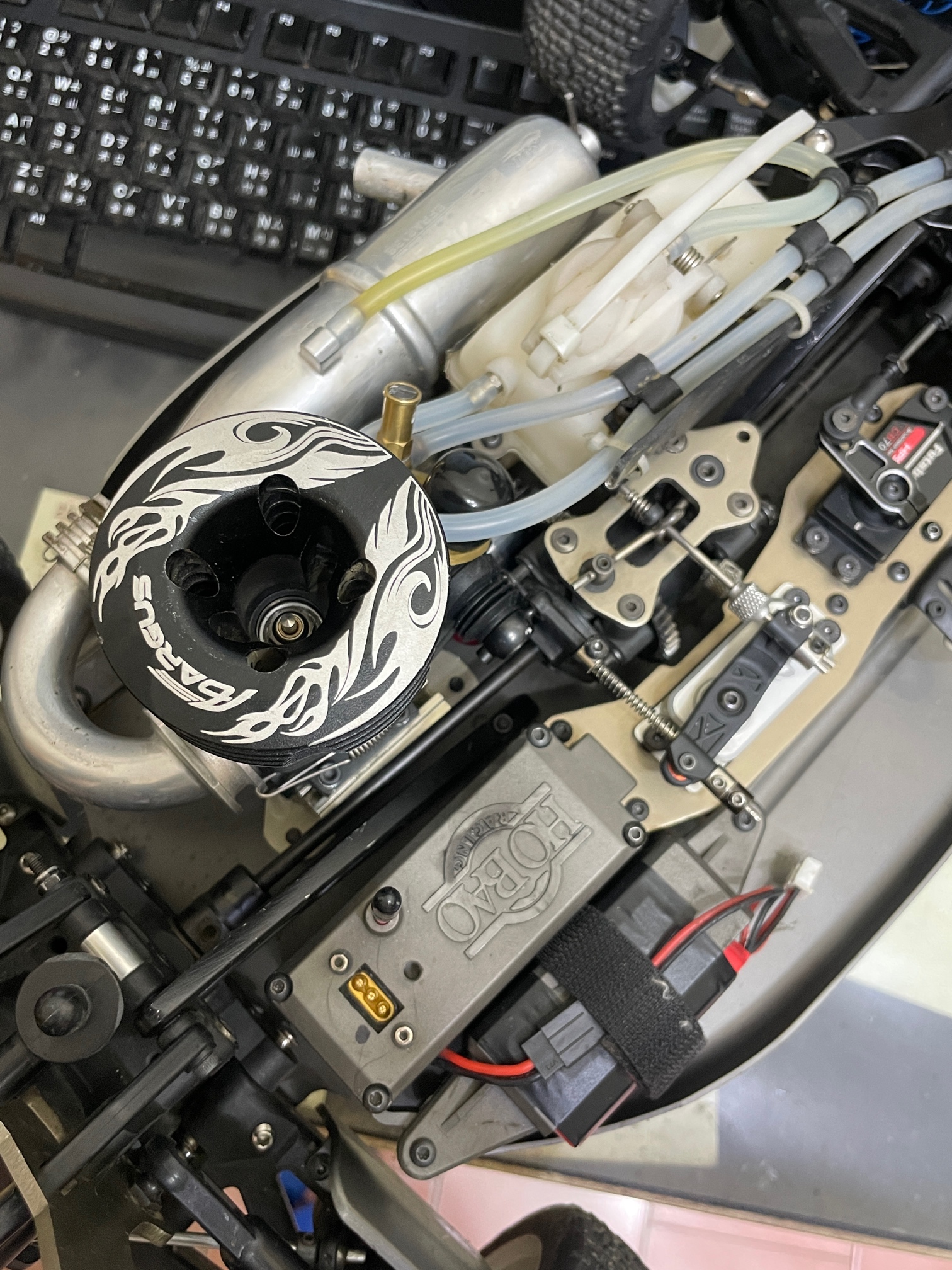

前后支撑也改了是吗?
你的車是C座版,我的是球頭版,原廠支撐是不一樣的。用你原來的就好,不用改。

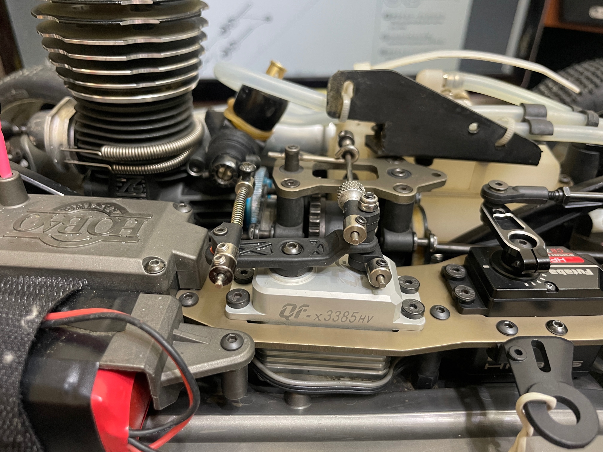

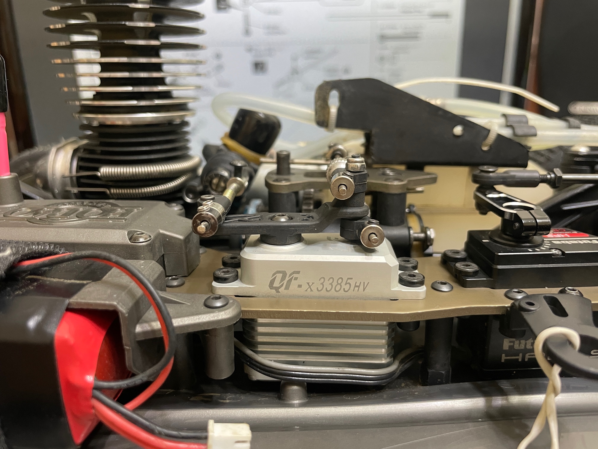

wjj0303 发表于 2025-04-06 21:05
这个油门舵机臂行不行?
應該可以,但你要注意你用的伺服器是哪一個牌子的,如FUTABA 伺服器擺臂是用25T,T數不對會裝不上去。

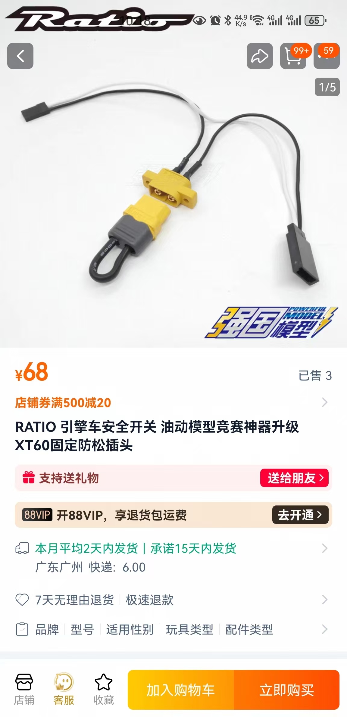

這我就不清楚了。我的也是一個螺絲鎖在地板上的,但能不能和你的共用這我就不知道了。
你这个开关是不是这个
越野樂 中级 Fans 发消息
发表于 25-4-9 00:39:32 来自手机 |显示全部楼层 来自: 中国台湾
wjj0303 发表于 2025-04-07 10:27
你这个开关是不是这个
不是,我的是MR30接頭,很小顆。
你貼的這款也是可以用,只是自己要挖洞,我買的M R 30尺寸是剛剛好直接鎖上的。

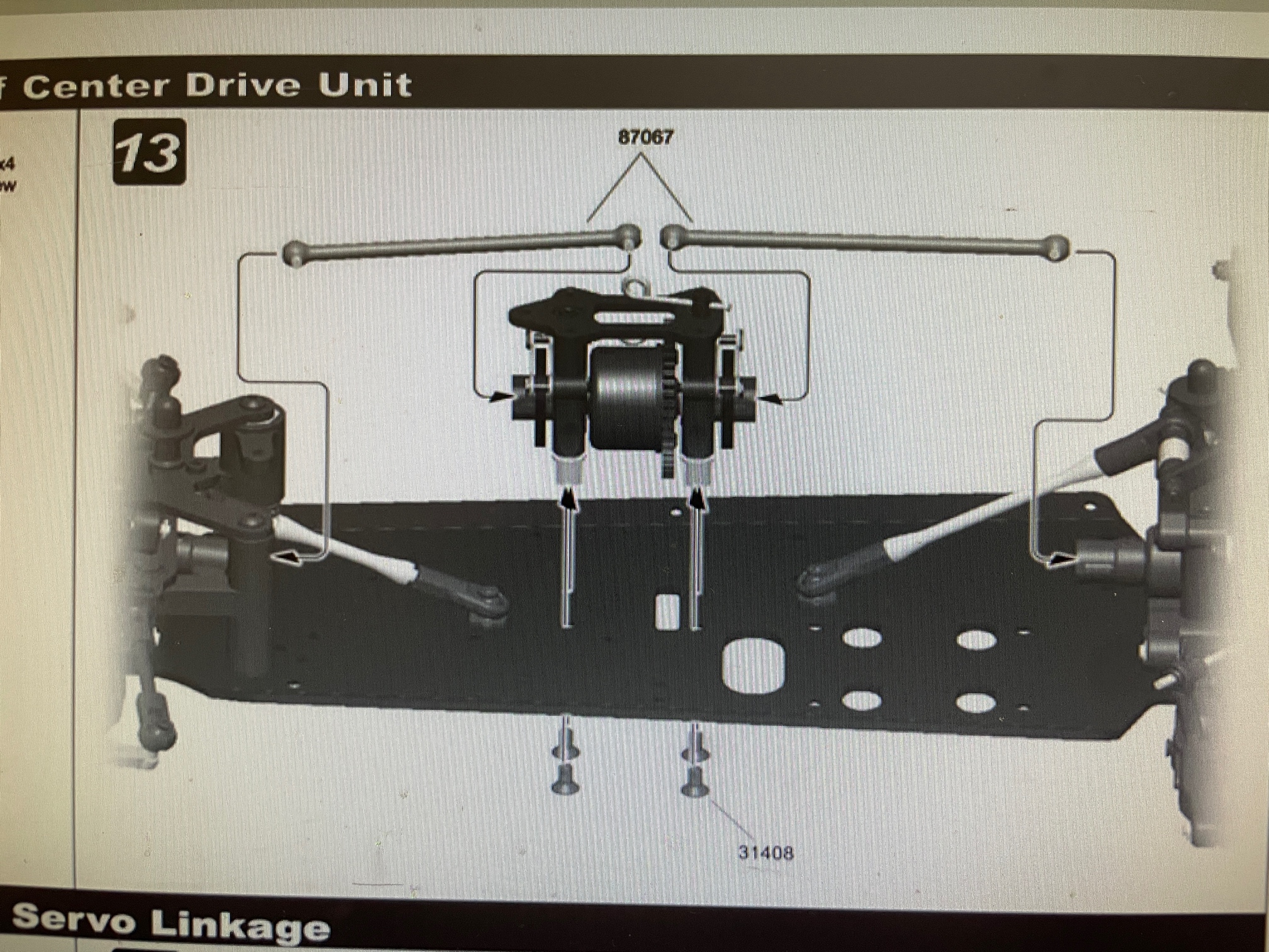

wjj0303 发表于 2025-10-24 19:46
这车3段差速器有没有和其他通用的
不清楚耶,H7 差速器零件還買得到
