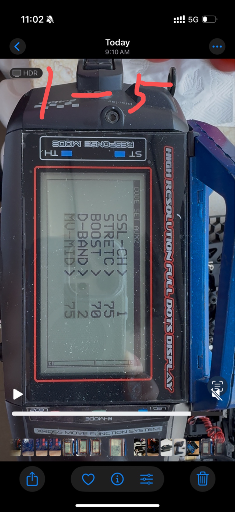

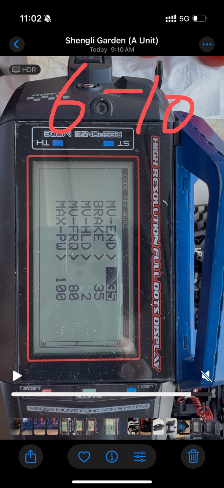

2. AUX2的编程代码和意思对照表。 这部分理解起来稍微复杂些。这里面的第一个数值必须是1。也就是SSL-CH这个必须是1。其他的看喜好配置。推荐配置可以参看我的配置。
如何测试SSL的数值已经被电调或者Servo识别?
1. 对于电调的SSL测试可以使用这个F-BR-R来测试,也就是Full brake rate的意思。-100和+100的差别非常大。+100的话马达在刹车时立即停下来。-100就是没有刹车了。
2. 对于舵机SSL的测试,可以通过声音测试来判定。特别是Stretcher这个数值。stretcher的意思是舵机保持你要的位置的力量有多大。比如你向右转舵机45度,如果stretcher太低,那就说明舵机不会用太大的力量去保持这个位置。如果很高,舵机会很拼命保持这个位置。我用的PGS-LH在将stretcher设置成100后,电子噪音很大,说明它在拼命保持我想要的角度。当我设置成60的时候,几乎没噪音了,说明它可以允许略有偏差。大家也可以通过stretcher调成后,听舵机声音的方式确认ssl数值是否被写入。
