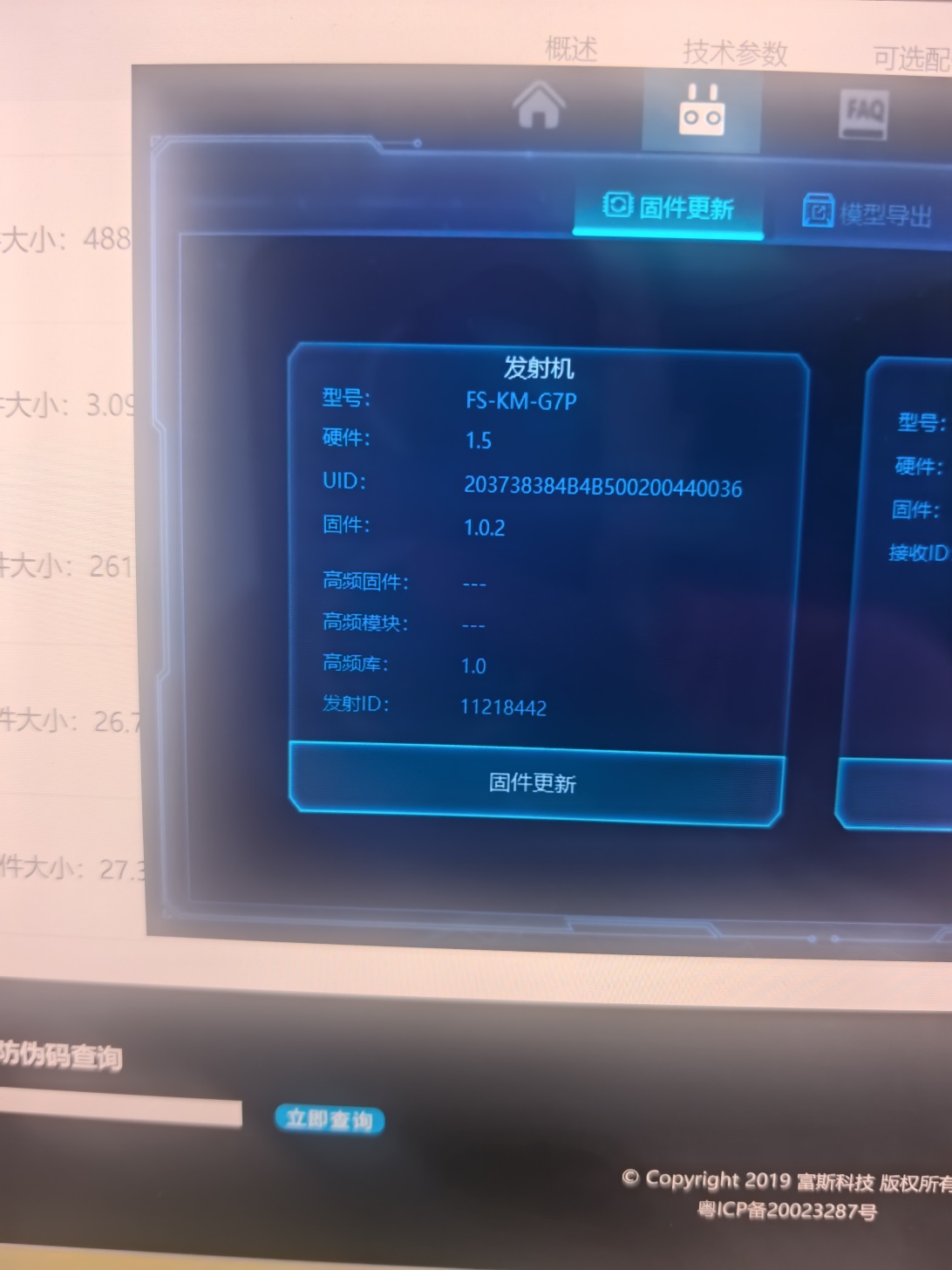

请问这KM版的是否不能更新固件?
悲伤蛋黄派 中级 Fans 发消息
发表于 前天 18:32 |显示全部楼层 来自: 中国广东深圳
可以更新,但现在富斯的遥控管家好像只有之前的旧版3.0.4可以更新,3.3.5可以识别但是没有固件包选择更新,要不就是找卖家或者富斯要固件包直接连固件包进行更新
