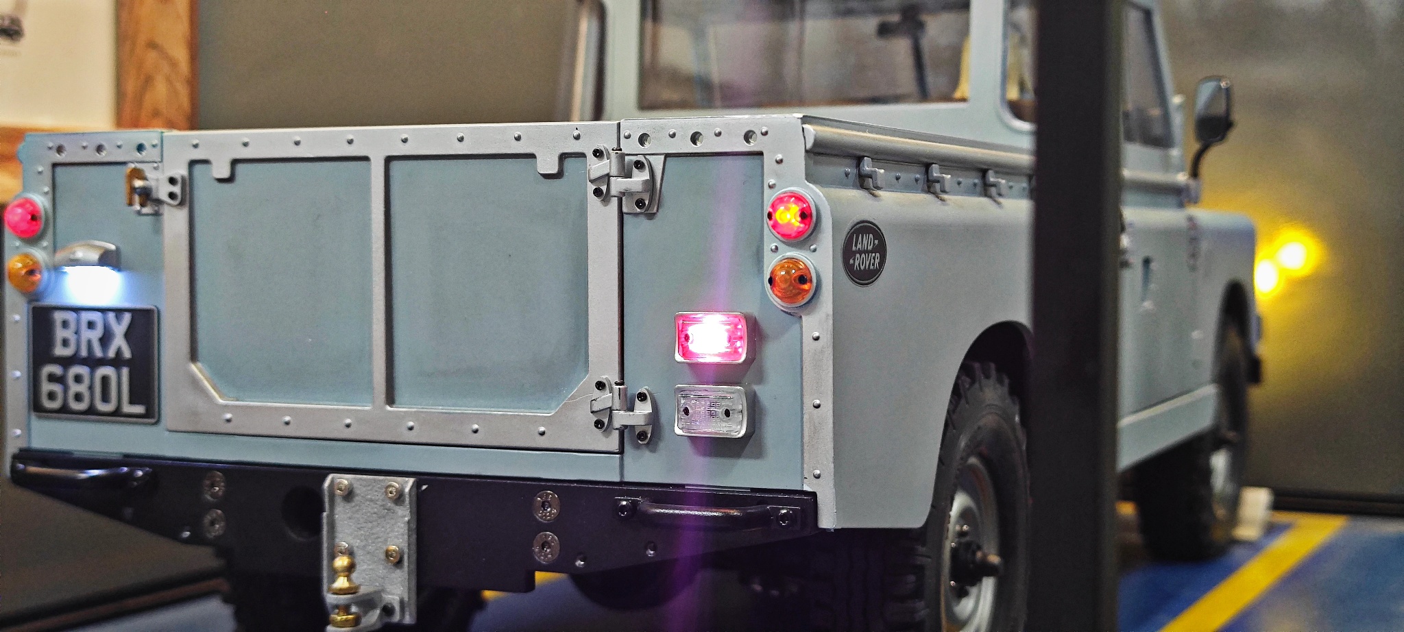

做完心情特别舒畅,boom的完成度确实高,各种加装的配件也严丝合缝,快拆车壳也是精髓,尽显设计的用心度。
唯一槽点是由于收胎太极限,导致大角度转向时轮胎会蹭板簧~
总体90分以上。

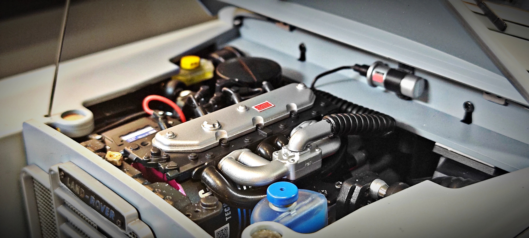

机舱细节不错

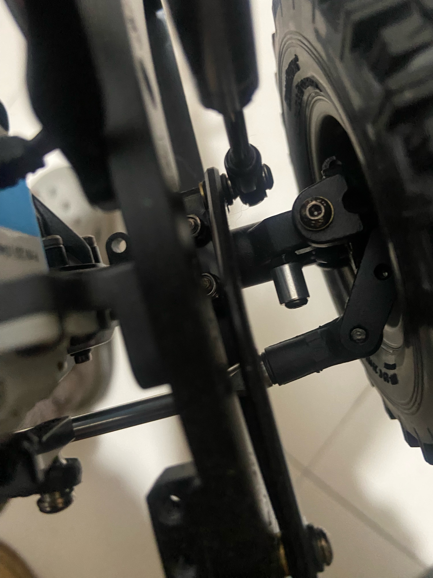

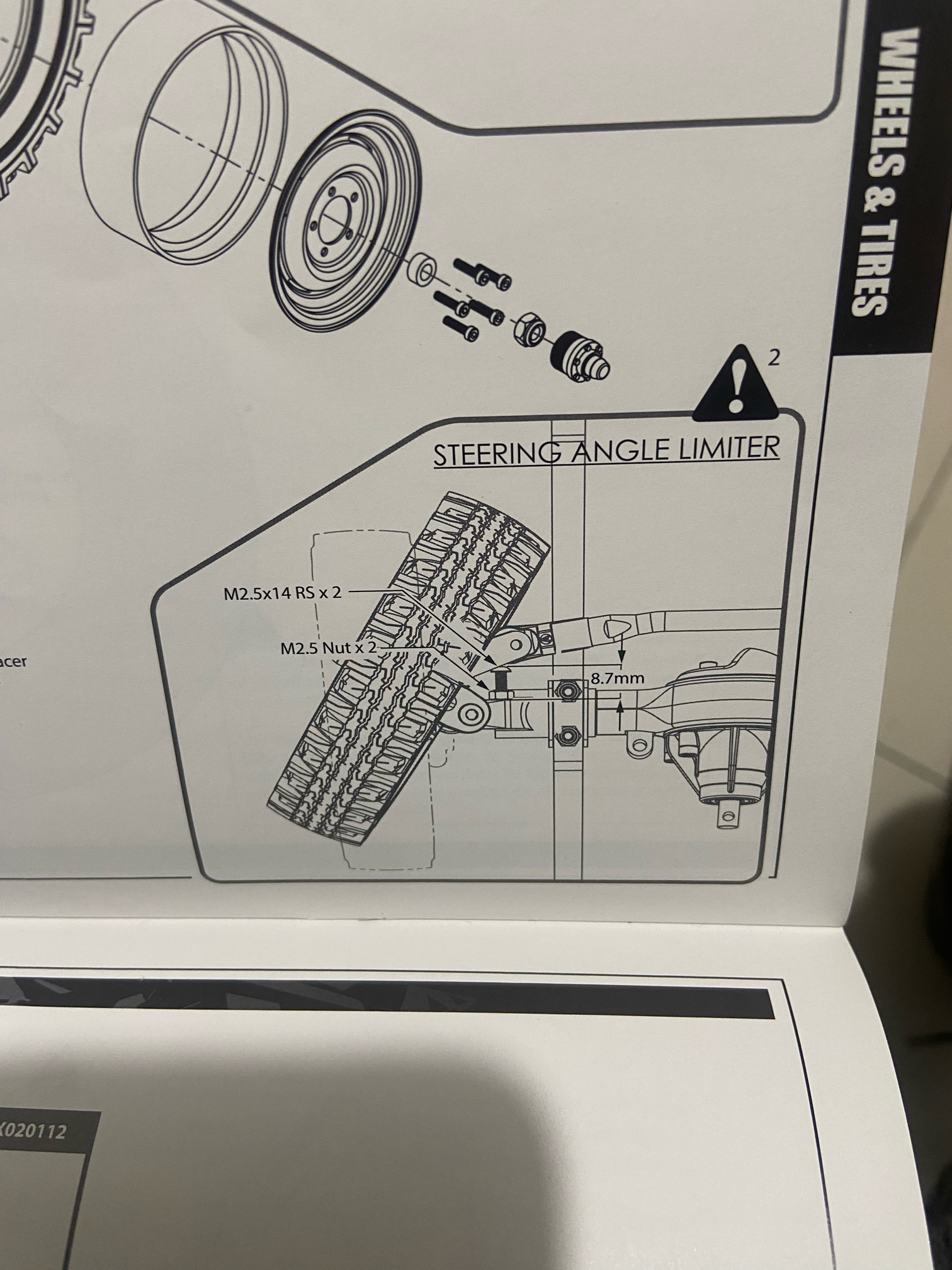

前桥不是有限位?我用了7mm铝柱,最大转向角度蹭不到
moonstein 超级 Fans 发消息
发表于 6 天前 来自手机 |显示全部楼层 来自: 中国福建厦门
有吗,说明书没写啊

SPeX1 RC 新手 发消息
发表于 6 天前 来自手机 |显示全部楼层 来自: 中国北京
moonstein 发表于 2025-04-26 16:48
有吗,说明书没写啊
说明书原厂就一个螺母,总觉得不结实,铝柱挺好用的
发表于 5 天前 来自手机 |显示全部楼层 来自: 中国福建泉州
感谢
