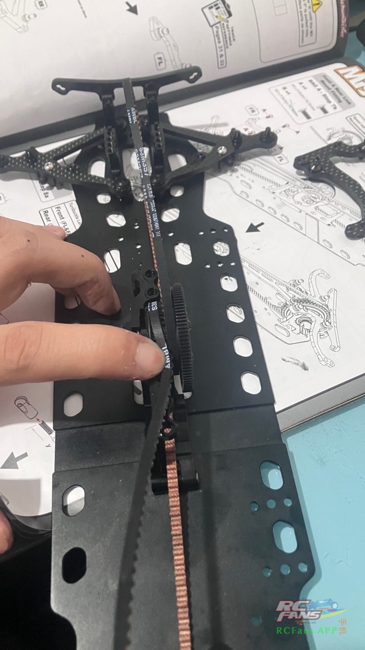

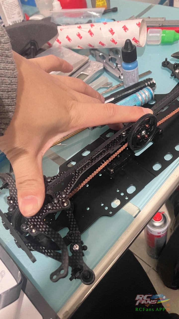

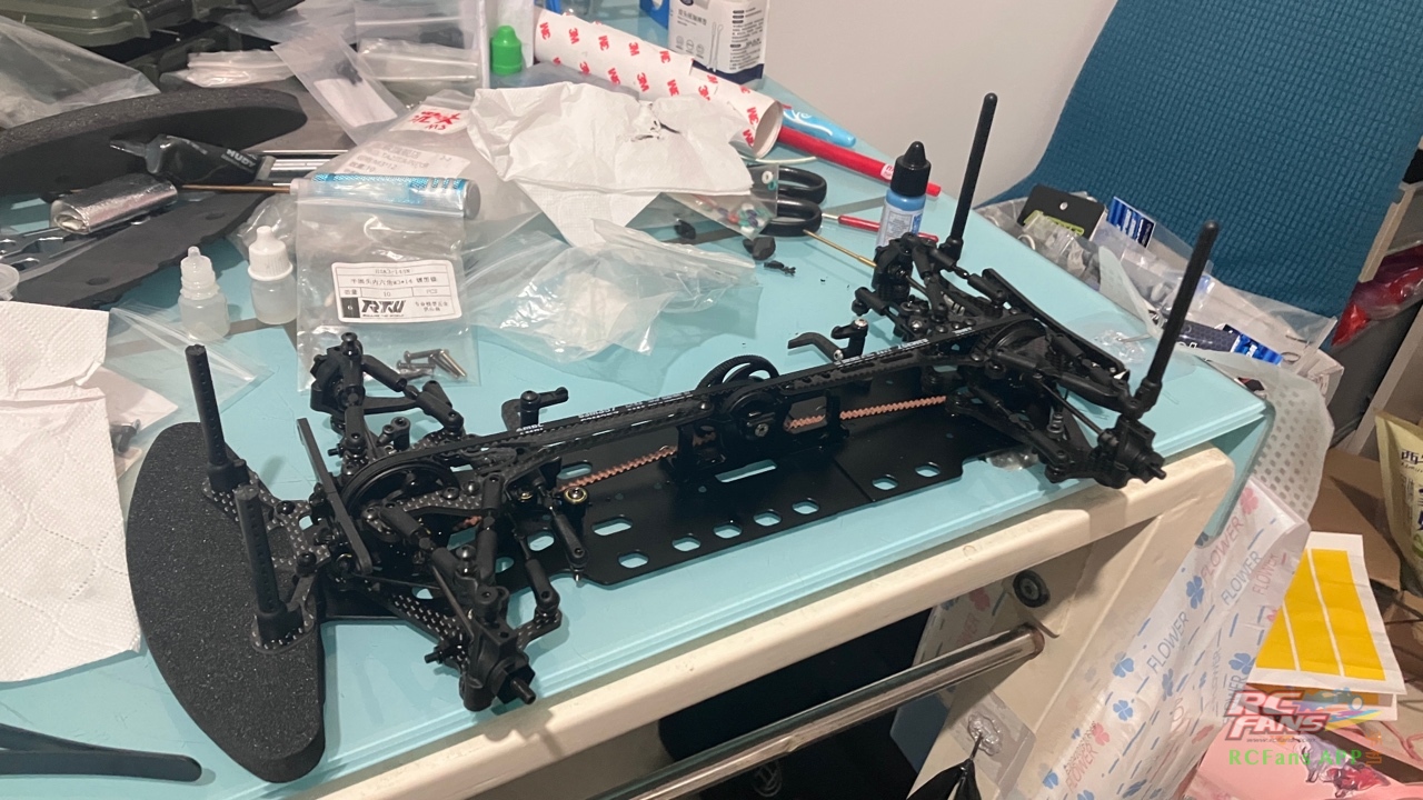

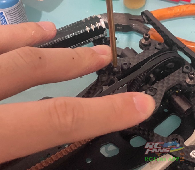

安装二楼板前记得先装前后差速直轴和皮带,前后左右方向千万不要反了。
装的时候车架平放在平台上,用手用力压住马达座和波箱两端。

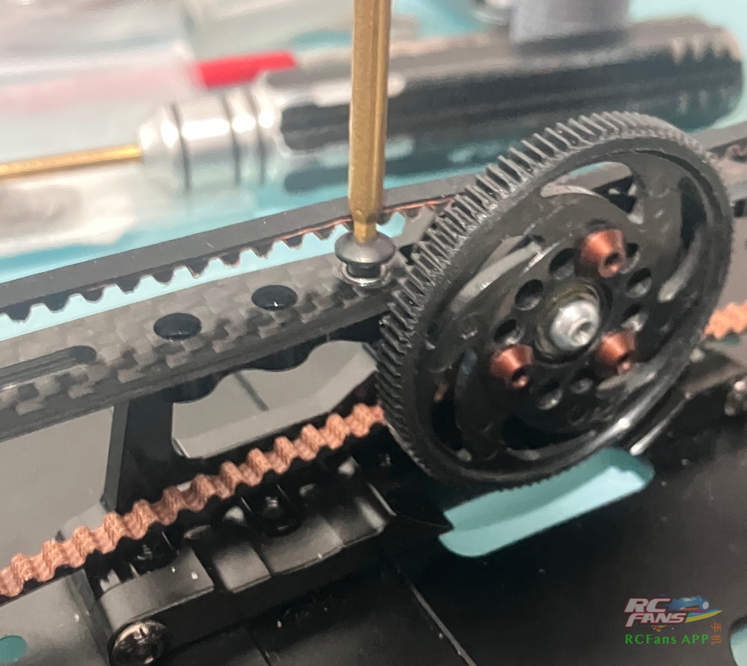

建议除了马达座和二楼板连接的螺丝用钢,其他可以用铝。mi9的马达座二楼板螺丝是普通圆头螺丝加衬套,可能是为了更大接触面积加可替换吧。这个地方不能用垫片完全垫死,需要一定扭动。并且涂上石墨油。
另外二楼板有2.0mm和1.6mm,用到的衬套也不一样,原厂给的1.6mm波纤二楼板,我这里换了2mm前波浪型二楼板。

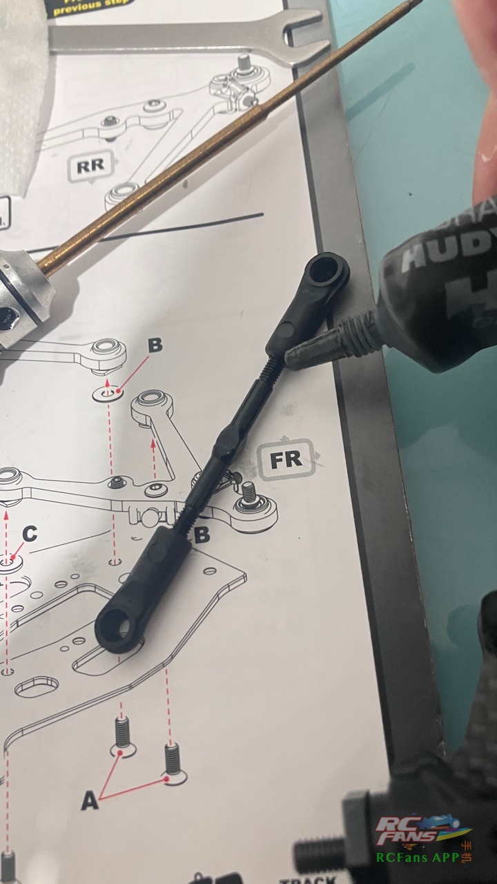

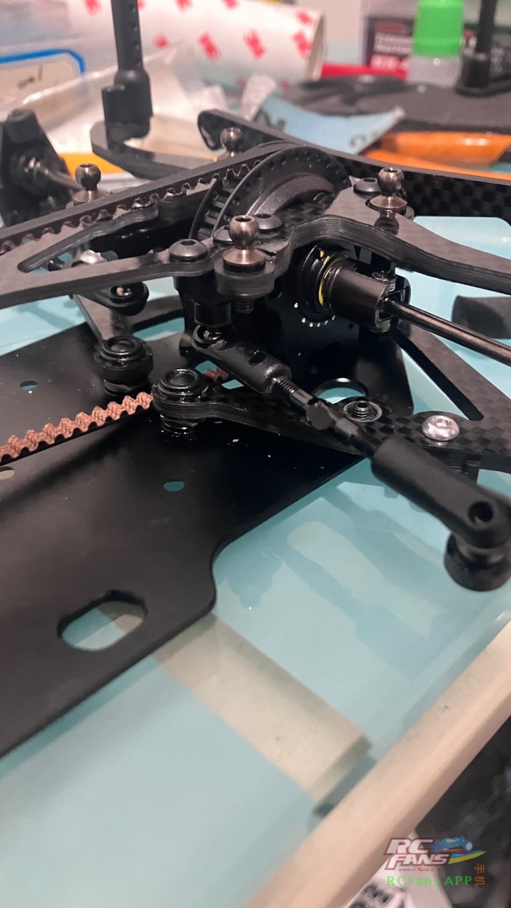

拉杆螺纹全部涂石墨油处理,顺滑,防止拧动的时候过热。
后波箱的ARS拉杆球头记得装波箱的时候就要安装。这里我忘记了,整个波箱又要拆开…

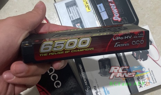

电设到位,使用好盈xr10 justock g3s17.5t动力套装。电车使用格式redline2.0 6500mah,比较适配stock的高耗电需求

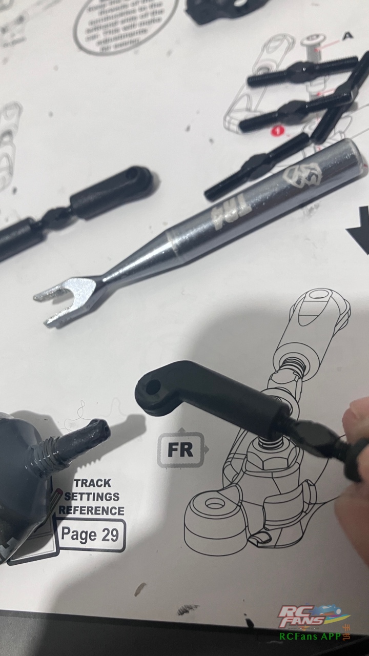

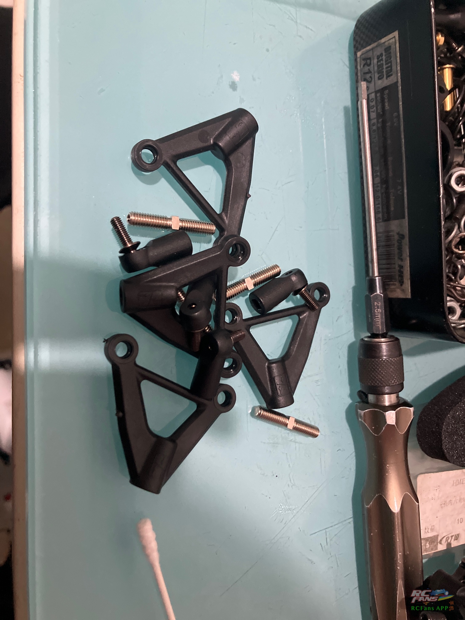

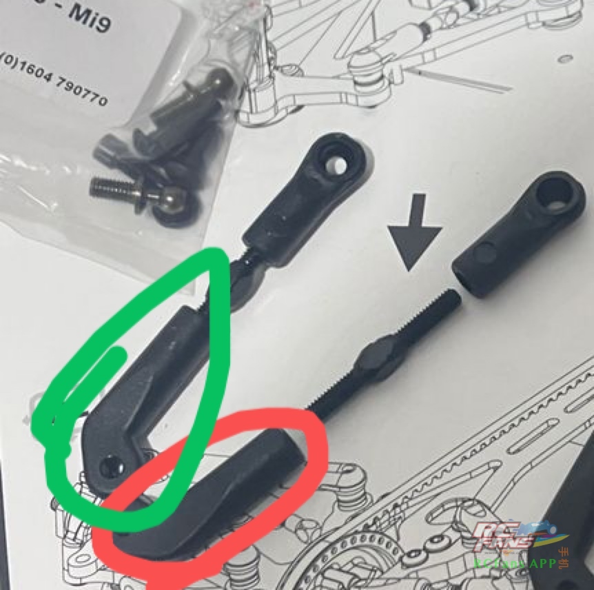

上摆臂装好,注意的就是歪的球头扣分左右,不要装反。
上摆臂是目前比较主流的设计,赋予车更丰富的设定,不仅可以调倾角camber,也可以调后倾角caster。
另外mi9套件还附加了mi9的塑胶一体上摆臂
