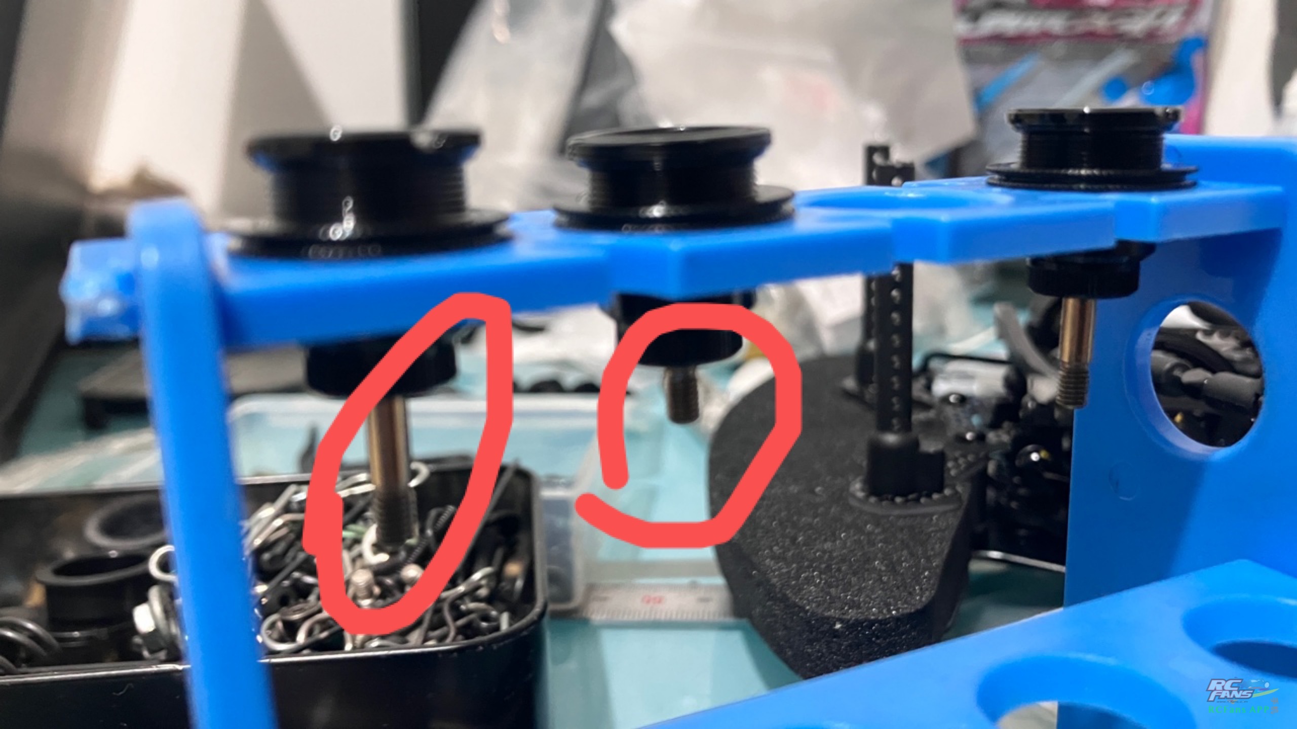

电池架这里,建议上下改成安装两个o圈,压紧防滑,还可以在一定范围内调整高度,适应不同电池

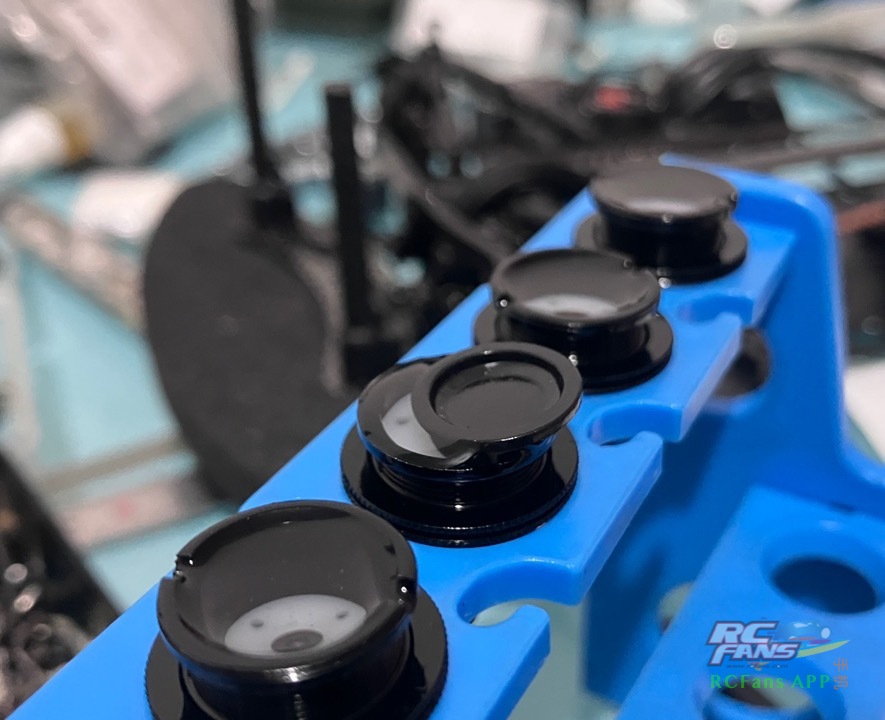

来到避震,避震的球头安装也是螺纹推进法。但是要注意正反,有凹坑的地方朝外

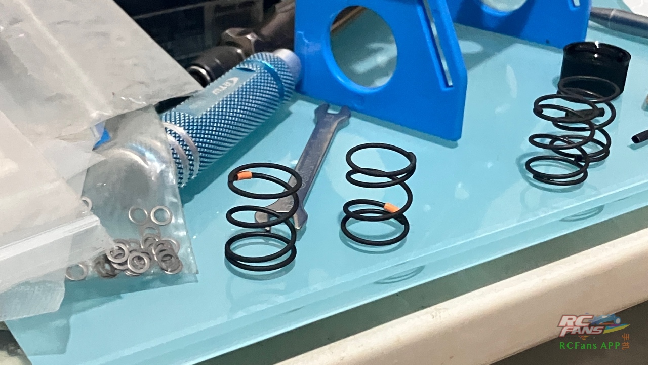

避震弹簧表面处理是很粗糙的漆,看样子不是普通发黑处理很硬,不知道防锈如何。
这次的弹簧没有标数字,用颜色热缩管区分的。套在第二圈的地方要打火机或者热风枪加热。注意温度,不要过高,避免退火

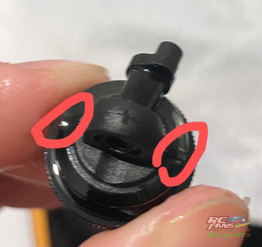

mi9的避震上球头帽和桶身有固定位(图二),以减少球头帽的活动,防止漏油。记得安装到合适位置再盖盖子。

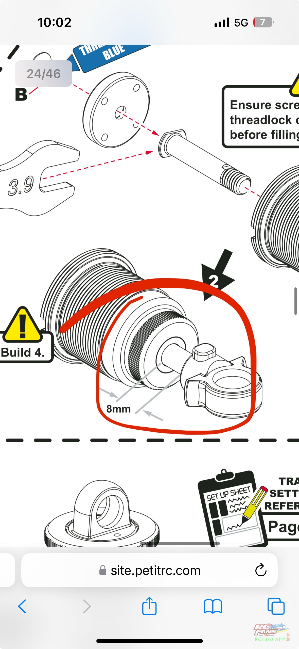

由于mi9的避震肺片特别软,安装肺片时流出的拉杆长度对回弹几乎没影响,基本上很容易达到0回弹。这里我看设定给的居然是8mm?有点不理解,几乎到底了。
先按设定吧

我认为,测量避震芯长度需要拧上球头帽,测量球头帽底部到避震桶的长度,而不是量避震芯露出来的长度

避震球头的安装方向正反要注意一下。
避震也是极限偷轻设计,绞牙环甚至有凹陷镂空
