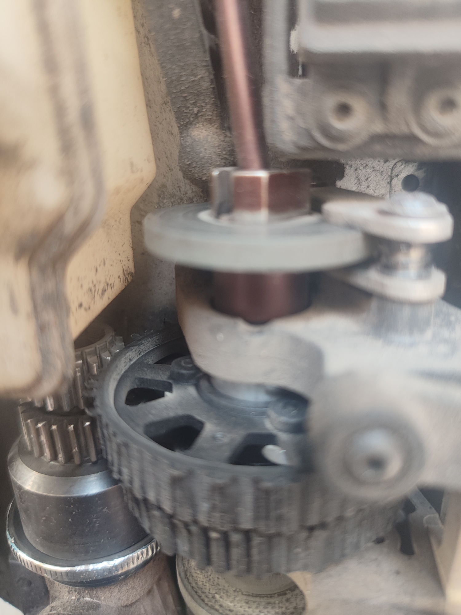

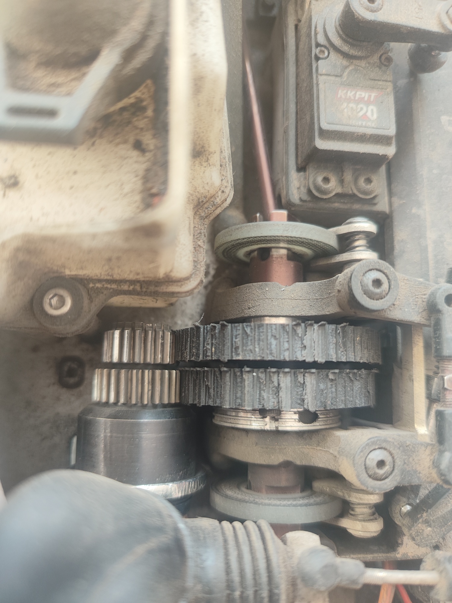

经常扫齿 每次玩车也会检查齿轮间隙 扫成这样两个齿完全扫没,会不会是引擎太高转,齿轮质量不行呢 ,齿轮间距是调到最紧 然后慢慢往外推离合杯 直到车子顺畅就锁锁住  会不会是离合杯咬合的太深
车架是蛇仔gtrtr 引擎是os gt

齿轮咬合间隙不合适,最简单的办法用一个A4纸条塞到两个齿轮中间,然后压紧拧紧螺丝,然后把纸条抽出来

發動機安裝不結實

你这样调出来的齿距不准的,因为锁紧螺丝的时候齿距会变的。就像二楼说的一样,中间塞纸条,用力按住一边锁紧就行。装好之后要保证在地上推动车子的时候可以自由地前后滑行一段距离,如果还是太紧的话可以把纸条对折一下,变成两层

不要用车子顺畅做指標、直接用手向後撥動齒輪看是不是可以順滑轉動

用纸我觉得是不靠谱的,纸的厚度是不同的,其实最简单的方法是你把引擎座螺丝稍微上能固定住引擎不动,但其实用力推是可以推动的,也就是说的能吃点劲就行,然后同时反方向用手推离合齿和大齿,只要能晃动就行,那齿距就绝对合适。

全是灰,是不是摩擦太热加上齿轮本身就不耐磨
我就用的这样的方法

扫齿后检查了引擎固定的螺丝 也都没有松动
用是M3x14杯頭鑼絲嗎
太長固定不到
没有松动是不會掃齒的
