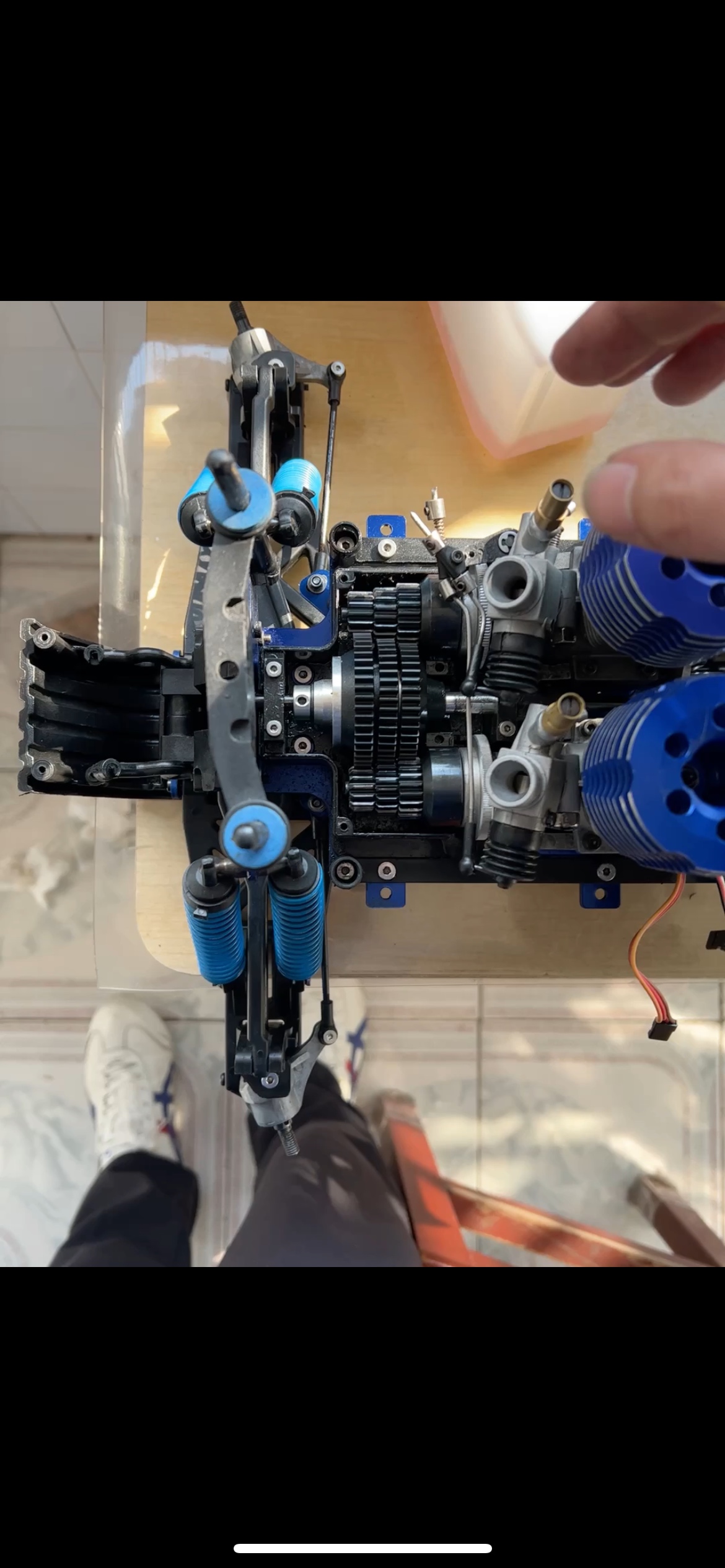

感谢各位解答 应该是杯头螺丝用短了 引擎高转产生晃动了 因为是下地玩了一箱多油 都很正常 发现引擎还可以在锁一些 油针  锁玩跑出去一两个来回扫齿

不扣不改名 发表于 25-2-19 02:30
感谢各位解答 应该是杯头螺丝用短了 引擎高转产生晃动了 因为是下地玩了一箱多油 都很正常 发现引擎还可以 ...
M3x14丶1mm也不要多、長也會動丶

更换齿轮后马上就损伤成这样,还是能跑几圈?

楼主,你这车有二档吗,我有个和你一样的车架,死活没调出二档。
不扣不改名 中级 Fans 发消息
发表于 25-3-1 08:00:12 来自手机 来自: 中国青海海西蒙古族藏族自治州
有的兄弟,去b站搜一下“km双速二档”强国拍的视频 和这车换挡结构一样,拆开研究一下就明白了
有点兄弟 去b站搜一下 强国发的“km拉力双速”那个视频 把你的换挡拆开 检查一下

先把齿靠紧 再上螺丝预紧 一点点力就好 再转动齿轮 这时候肯定不顺畅 是卡住的 就慢慢把引擎往排气方向移动 移一点就试一下齿轮 直到最满意的状态 再完全紧引擎座螺丝。
