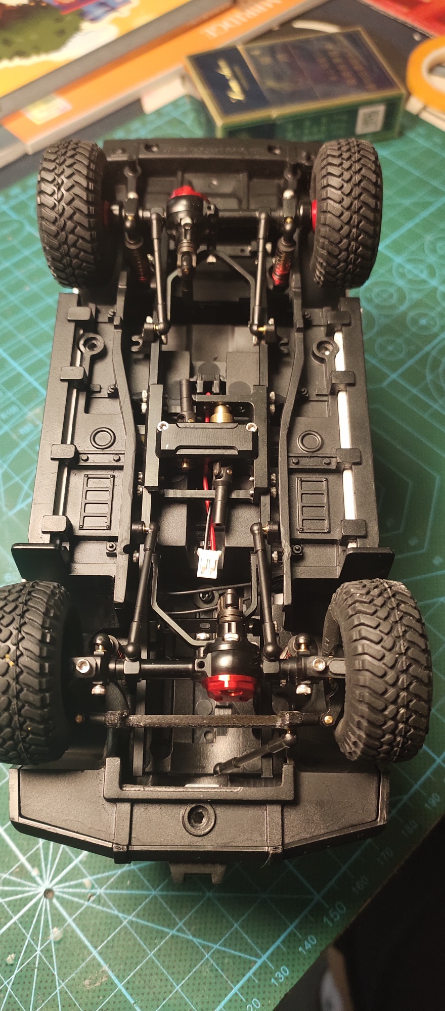

闲来改个某宝的LC80,车模很精致,前思后想对比尺寸,下手了GK24的车架,慢慢改。话说车架真的很不错,搭配了轮毂和胎皮(胎皮建议放海绵),上点图,有大神指导更好哦

没时间,只能先比划比划,第一步打算先把原车塑料底切割,镶嵌车架,做好固定,舵机上梁,抛弃前桥舵位。

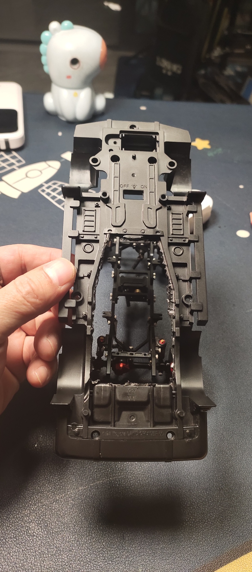

发表于 25-3-6 23:01:43 来自手机 |显示全部楼层 来自: 中国
暴力切割原地盘,计划将车架固定在此塑料件上。切割的位置刚好是塑料件大梁位置。

发表于 25-3-8 17:58:36 来自手机 |显示全部楼层 来自: 中国
继续掏空车底,尽可能的保留原车底部分,打磨平整。

发表于 25-3-8 18:02:32 来自手机 |显示全部楼层 来自: 中国
上车架匹配,上车壳完美匹配,固定也很容易,上好原车螺丝即可,车架整体被镶嵌在内饰地板和原车地板之间的空隙。
下一步计划将电调,电池放在后备箱,舵机上车架,前部空间还很大,发动机舱的内饰暂时保留。

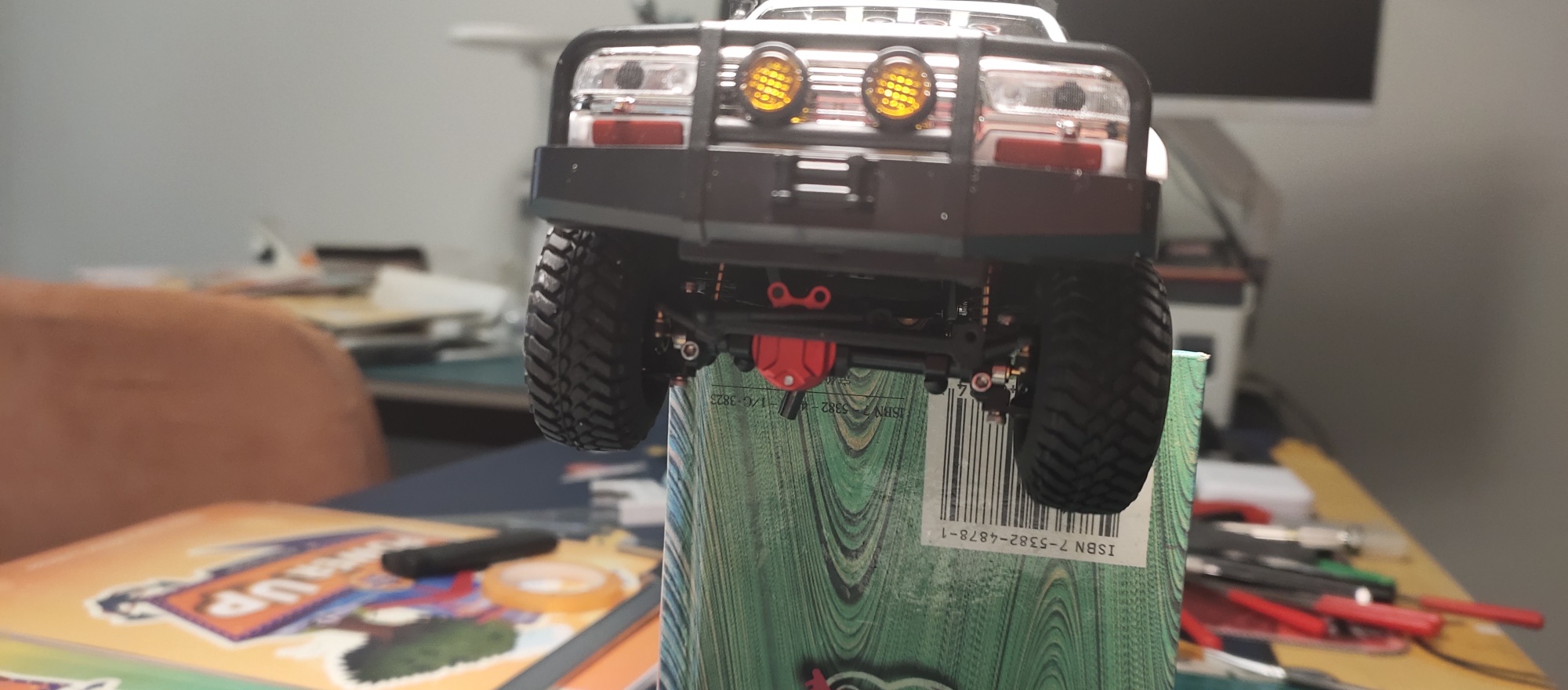

玄烨×可可 金牌 Fans 发消息
发表于 25-3-8 20:35:48 来自手机 |显示全部楼层 来自: 中国
上底盘螺丝,固定车架,小扭腰展示。
存在问题:车壳重,避震压缩行程大,前避震有活动空间,后避震因为后备箱底部阻挡,不能很好压缩。
计划:更换避震座,缓压缩行程更大的避震,目前原车架避震孔距25mm,压缩行程10mm,换成孔距48mm,但市面上感觉筒径较大,都比较粗,害怕不美观,还在考虑中。
