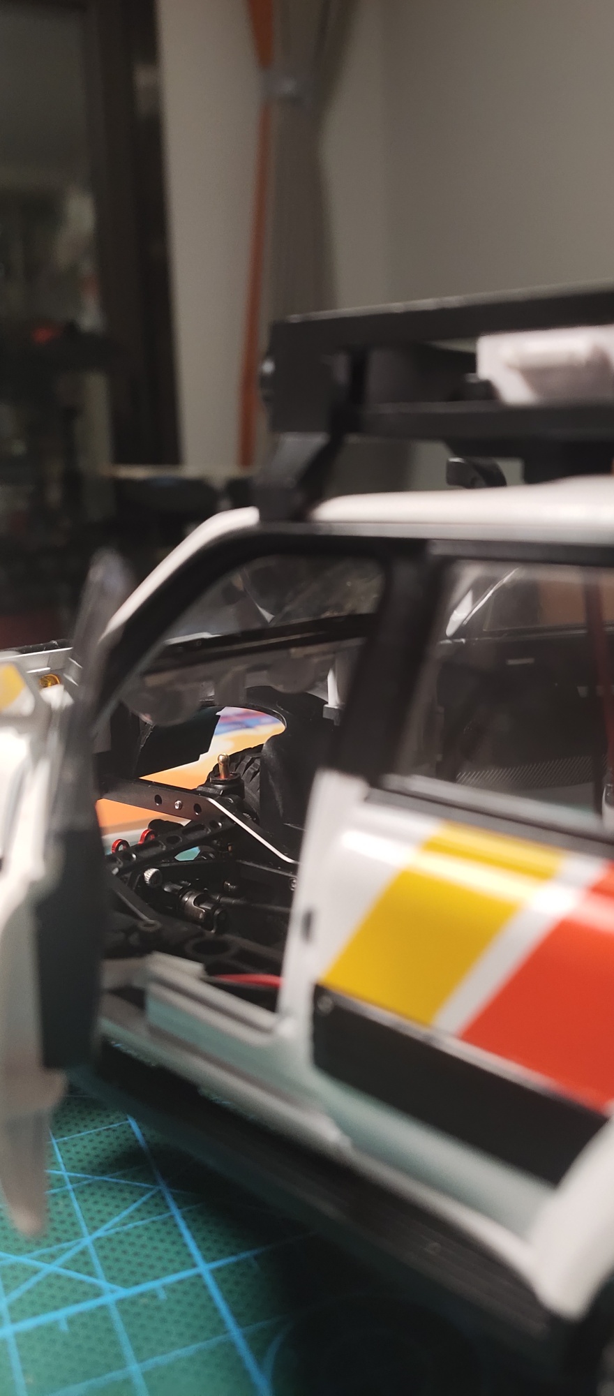

车壳打散,拆开,大家看看内部,还行,另外内饰和车底结合,方面后期有模友改造参考。行李架是焊死的,不打算拆,拆了怕不好固定。

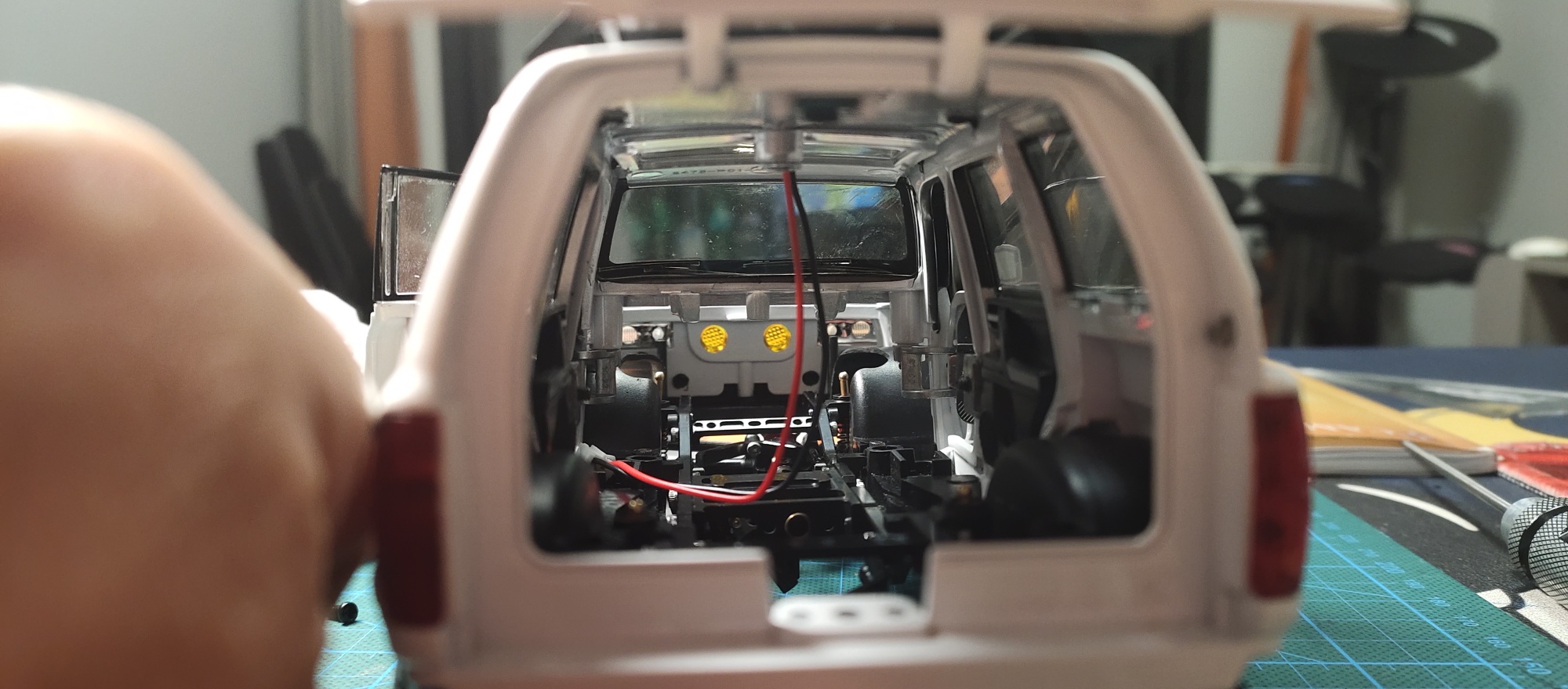

发表于 25-3-12 22:26:03 来自手机 |显示全部楼层 来自: 中国
上内饰座椅,套上车壳,效果还行。因为后避震和内饰座椅有冲突,所以后面暂时还不能严丝合缝,有点顶,新购避震还在路上。
