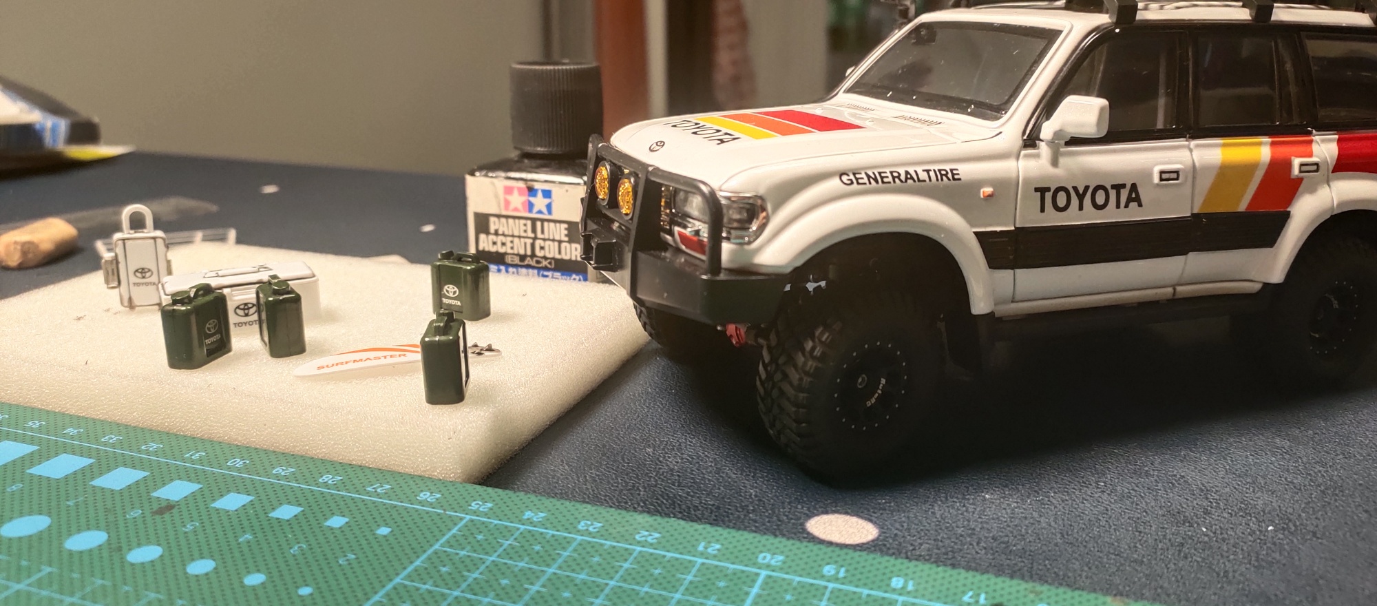

目前除了灯组电调还没有妥善安置,线路凌乱。其余小零件全部装车螺丝固定,基本外观成品。
扭腰姿态还不错,行程也比较大,还有微调,后避震目前0.3线径已经到底,考虑上0.4线径来增大支撑。

电路排查更新一波,通过排查,整个车壳是导电的,尤其是内部喷漆比较薄的地方,所以转向灯有短路情况,唉。灯线全部扒掉(各位模友在使用合金车壳务必注意绝缘问题,不要马虎)
解决办法,用孩子的超轻黏土倒模,然后用ABS板,将灯片固定在板上,再用胶棒固定一下。最好用绝缘漆涂刷,也可以用热缩管。已经拆了,索性将灯片边缘黑化,达到有一种边界感,模拟真车的黑色胶条
另外合金还是比较软的,普通钻头就可以打孔。前左右转向位置开了孔,方便穿线,给贴片预留足够的位置,方便安装。
返工呗。。。。
固定打算用热熔胶固定,既绝缘又方便检修,放弃前期用AB补土的填补固定法。

打孔用0.4mm钻头,穿孔。相当于做了背板,慢工出细活。
将贴片固定在ABS板上。然后胶水固定。
焊接后测试,久违的双闪来了。

通过不懈的努力,今天基本竣工能封贴了,也算是最近的一个小结。
1.电子设备按照之前预想的,放在了后备箱,打开尾门,即可完成电池的拆装与充电。
2.电源开关利用了内饰底板的一个小方孔,完美安装,打开第二排侧门,用手可以触及开关。
3.对行李架物品及车壳简单进行渗线,效果不错,后尾门也俗气一把,此生318。
4.基本完工,瑕疵有几点,一个就是五代车架的转向横拉杆是3D打印的,强度不太好,球头有松动;其次就是车壳较重,避震的弹簧还有待测试和更换,后期调整到完美程度了再开贴分享。
