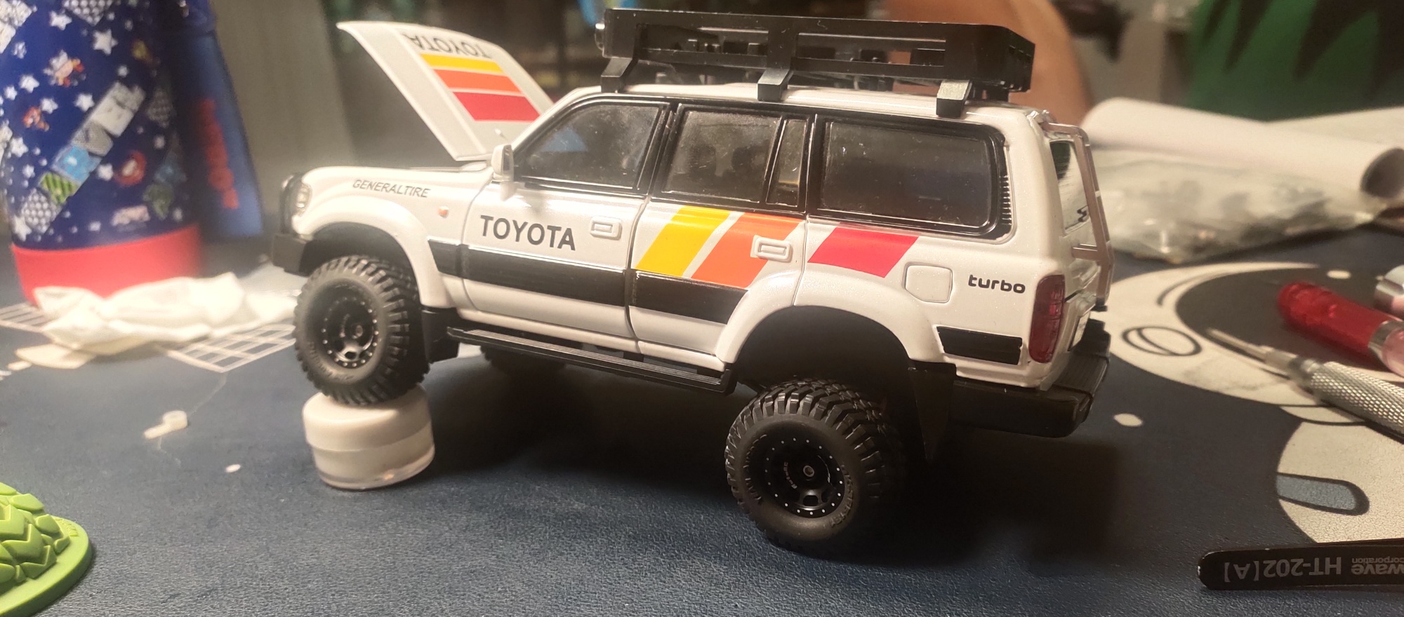

今日进度,瞎眼的焊贴片,固定贴片。
前大灯组,开孔安装转向灯片,原车是实心塑料件,索性放弃了。
前灯组:白色两组、转向橙色一组、黄色雾灯一组(利用原件,虽不美观,但1:24比例看着还行)
后灯组:倒车灯白一组、转向一组、刹车一组。
行李架四个灯珠,不打算拆了,焊接在辅助灯插口上。
以上灯片共计12个,行李架灯珠4个。还可以扩展增加高位刹车灯一个,牌照灯一个,行李架高位后探灯2个。
一辆小车灯组大致贴片用量在16~20个左右,够用的很。后期有改的伙伴可以参考数量,贴片有工具尽量自己焊接,焊接方向就可以自己掌握,方便安装。
明天开始固定线路,将灯组集线板焊接测试。
固定用的AB补土,堵光而且易塑型,缺点就是没有回头路,要100%确保贴片焊接没有问题,不然。。。

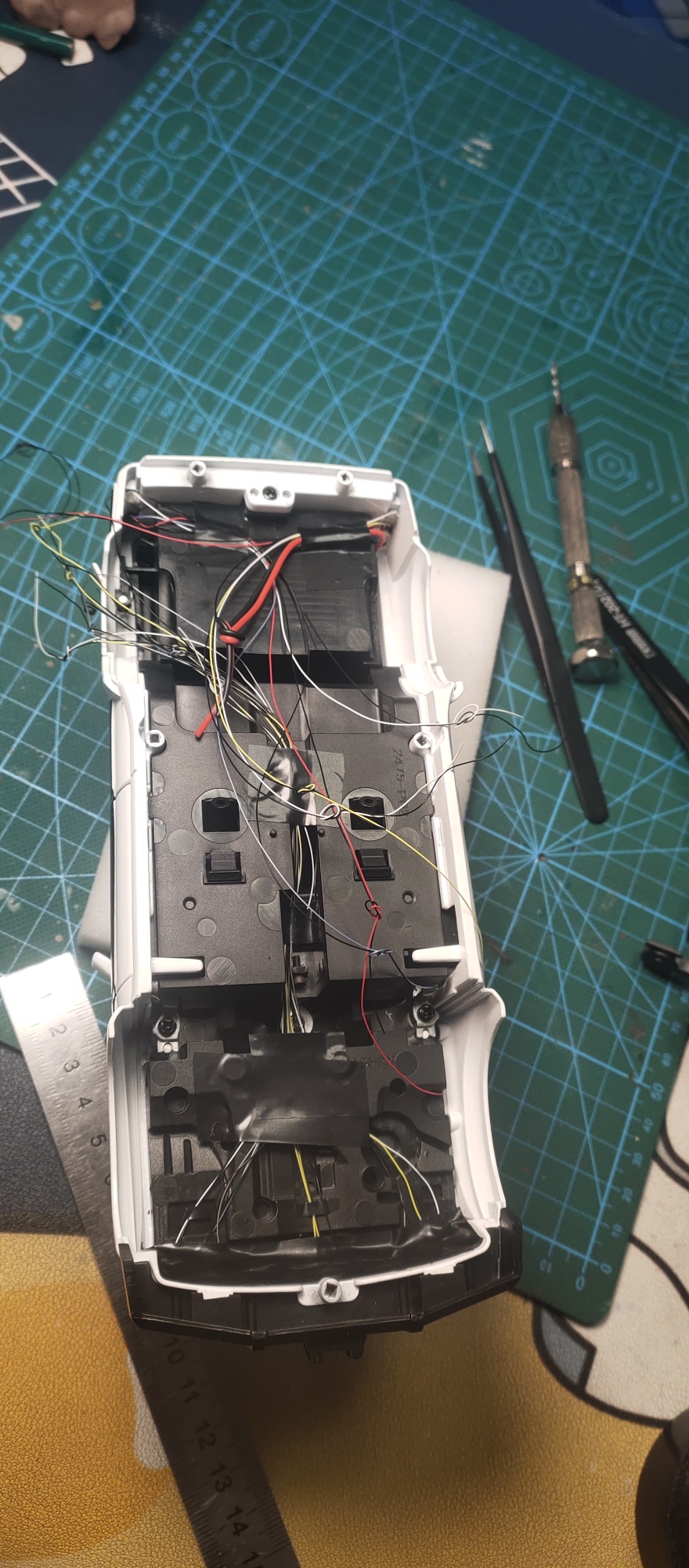

今日整理线路,固定内饰,是个系统工程,灯组打算固定在车壳内部,这样拆解方便,线比较细,比头发略粗。用电工胶布粘贴固定走线。
一天功夫布线上电测试安装前每一个贴片都单独测试了,安装焊接竣工,上电,左转前后都不亮,好悲剧。明天了在排查。。。唉。上图。

今天排查了电路,首先万幸的是整车安装的焊接贴片都是好的,侧面说明贴片还是很牢靠的,体积小,质量也不错,比灯珠要省事的多(灯珠要焊接电阻),省去拆解整个布线的麻烦,新转向灯我都焊接好了,用不上了真的很开心。
最近排查应该是焊接板的问题,和小绿洲聊了果断发新,给你点赞哦。

在等下一个灯组焊接板的过程中,把车架避震进行了调教。分享一下心得:
整体避震换掉了原车架避震,改用奥兰的避震,275那款双段,避震活塞为滚珠款,打了膏状润滑,有一定的阻尼效果,贵有贵的道理,弹簧直径4㎜,上段5㎜长,下段15㎜。下段自带的两段减压簧偏软,考虑车壳自重大,更换了线径0.3和0.4㎜的依次试,最终采用了0.3线径的弹簧。因为整车后部重量大于前部,所以只更换了后面两个。压缩行程恰到好处。
玄烨×可可 金牌 Fans 发消息
发表于 25-3-18 22:26:23 来自手机 |显示全部楼层 来自: 中国
0.4线径的建议上避震支架,我没有安装支架,因为避震行程不大,而且上固定点用了原车的避震孔,整体车架上部分空间比较大,减少了掏挖切割内饰的麻烦。
目前避震压缩还是可以,使得整个轮眉和轮胎的简写比较和谐。
做了扭腰还有交叉轴,对于小比例模型已经到极限了。大致扭腰在3厘米左右。按比例放大3×24=72厘米,真车估计都达不到这个高度。

最近因为测试左转问题及双闪问题,没有啥大进度,布线成了日常。
原车的塑料底盘目前已经到位,尽可能的保留来固定内饰和车架,大家可以参考,其实面面可以用abs板材补一补。
车头,车尾用了金属贴稍微美化一下。
车玻璃前后贴了膜。
1:24和奥兰的1:35还是有差别,下一步打算把这个奥兰改成道奇那款。
